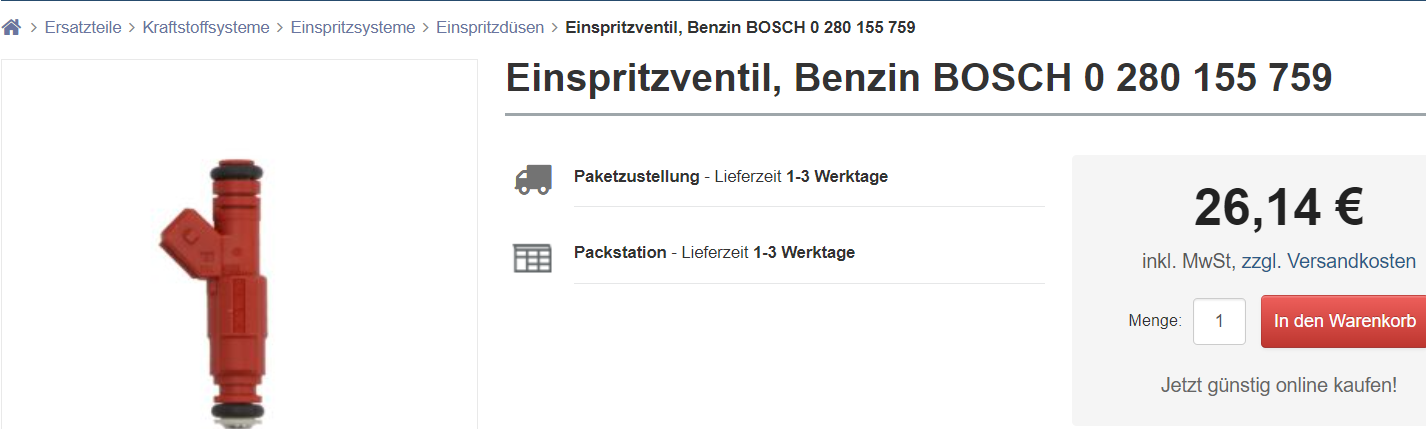

3. Juni 20242 J. In einem französischen Forum wurde empfohlen, 330 cc Spritzdüsen in den TCT Motor einzubauen. Die originalen seien zu klein für ein Tuning dimensioniert, so dass bei hoherer Leistung das Gemisch zu mager wird, was zu Hitze führt und langfristig den Motor schadet. Benzin BOSCH 0 280 155 759 https://www.motointegrator.de/artikel/602495-einspritzventil-benzin-bosch-0-280-155-759
7. August 20242 J. Am 3.6.2024 um 16:38 schrieb Sebastian Fernandez: In einem französischen Forum wurde empfohlen, 330 cc Spritzdüsen in den TCT Motor einzubauen. Die originalen seien zu klein für ein Tuning dimensioniert, so dass bei hoherer Leistung das Gemisch zu mager wird, was zu Hitze führt und langfristig den Motor schadet. Benzin BOSCH 0 280 155 759 https://www.motointegrator.de/artikel/602495-einspritzventil-benzin-bosch-0-280-155-759 kann man machen, dann müssen aber ziemlich sicher auch die Kennfelder im Motorsteuergerät massiv drauf angepasst werden, die originalen 0 280 150 701 haben eine durchflussmenge von 182,9g/min bei 3 Bar, diese 237g/min, das sind immerhin rund 30% mehr Durchfluss.
7. August 20242 J. vor 16 Stunden schrieb Chöschi: kann man machen, dann müssen aber ziemlich sicher auch die Kennfelder im Motorsteuergerät massiv drauf angepasst werden, die originalen 0 280 150 701 haben eine durchflussmenge von 182,9g/min bei 3 Bar, diese 237g/min, das sind immerhin rund 30% mehr Durchfluss. Richtig, dieses ist für ein Motorsteuergerät das modifiziert wird, um deutlich mehr Kompression zu schaffen. Ich glaube bis 1,0 bar. Mir reicht es wie es ist eigentlich. Aber falls jemand es will...besser ist, dass die Info vorhanden ist. Sonst wird das Gemisch zu mager, und damit die Verbrennung zu heiß usw. Bearbeitet (8. August 20242 J. von Sebastian Fernandez)

13. Oktober 20242 J. Hallo, ich wohne ja in Frankreich und hier gibt es ja E 85.Diesen Tanke ich schon mit den 3 ten Eurovan der ersten Generation mit tct Motor. Alle komplett ohne Umrüstung auf E 85,jeder lief etwas anders damit,der erste Quasi nur im Winter mit 20 % Super im Mix,der zweite mit nur 15 % und der jetzige nur mir nach 2 mal nur E 85 beim dritten mal 10 Liter Super dazu. Dieser hatte nach den Ausfall einer der Orginal Einspritzdüsen,die oben genannten Bosch mit 330 cc bekommen. Mit diesen Läuft er Super und merkwürdiger Weise auch nicht zu mager. Allerdings lief der jetzige eigentlich immer mal besser und dann wieder schlechter. Zu letzt hatte er massive Probleme mit quasi totalen Leistungsverlust und Ruckeln,was ich dank Hilfe dann auch gefunden hatte. Es war der kleine Schlauch ans Steuergerät der einen sehr kleinen Riss hatte. Die Leistung ist ohne eine andere Modifikation so,das er auch im 2 ten Gang die Vorderräder durch drehen lassen kann. Mehr brauch man wirklich nicht,allerdings habe ich mir gerade ein offenes Steuergerät geholt was den Ladedruck bis 1 Bar gehen lässt. ich werde mal berichten wie er damit geht, Gruss der Dirk.

16. Oktober 20242 J. Ich habe gerade bei meinem XM TCT BVM geschaut ... die Kerzen sind ziemlich weiß; verbrennen also deutlich zu heiß. Mal sehen, welche Änderung sich mit den Einspritzventilen mit dem höheren Durchfluß ergeben.

1. April 20251 J. Am 5.12.2024 um 10:20 schrieb Sebastian Fernandez: Teil uns bitte mit, wie es bei dir weitergeht. Gut ging und geht es weiter ... das Brennbild der Kerzen hat sich deutlich verbessert. Aus meiner Sicht waren die Einspritzventile mit dem höheren Durchlass die richtige Wahl.
