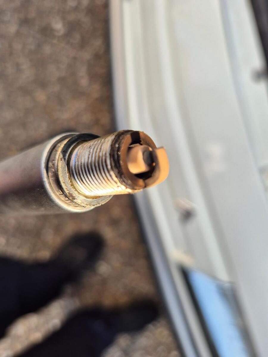

1. April 20251 J. vor 48 Minuten schrieb Kugelblitz: Hast du jetzt mehr Leistung, wenn ervorher zu mager lief? Das kann ich nicht so genau sagen ... aber ich bilde mir ein, dass das Ruckeln weniger geworden ist - wobei es vorher schon eher nur schwach ausgeprägt war. So sieht eine Kerze jetzt aus - mit den alten Einspritzdüsen war sie schneeweiß.
1. April 20251 J. Allerdings hat mein Xm (mit Clemens-Steuergerät) die Düsen mit originalem Durchmesser, und er ruckelt nicht. Auch die Kerzen sind ok.
1. April 20251 J. Wobei weiße Kerzen an und für sich ok sind, wenn der Wärmewert stimmt. Außerdem sagt dir die Lambdasonde, ob zu mager oder zu fett. Dauerhaft zu fett wird er träge, und außerdem besteht die Gefahr von Sprit im Öl, das kannst du ja nachriechen, wenn dem so ist. Jens
