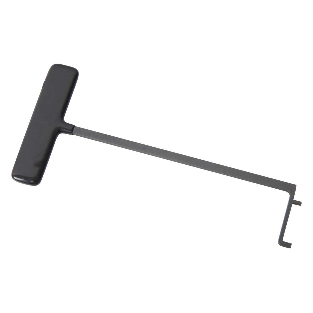

Ohne die Meßlehre geht da nix.
Sieht die Lehre so aus? Breite A=16,5
txt_rappel-courroie-distribution-psa-1-2
Genau so.
Ich habe mir das aus Stahldraht zusammengelötet. Man muß im Öleinfülldeckel durch ein Gitter und zur Seite auf den Riemen. Mit einem Meßschieber geht da gar nichts. Werde am WE einmal gucken.
Hi, hast Du Erprobung durchgeführt
Noch nicht. Hoffe, ich komme ich Lauf der Woche dazu.

Also mit dem Draht wie oben gezeigt kommt man nicht durch die Stege in der Öleinfüllöffnung.
vor 3 Minuten schrieb Gernot:
Sind die beiden Enden zu lang und die "Naht" zu dick?
Der "äußere" Zapfen ist nicht das Problem. Der "innere" Zapfen ist nicht so leicht einzufädeln. Für den "Steg" zwischen den Zapfen ist dann schon reichlich Platz.
Ich habe jetzt mit einer Miniaturtrennscheibe das etwas zurechtgetrimmt und mit einer Lampe bewaffnet das angesetzt. Dafür hat der C4 die wohl im Kofferraum...
Ich habe da deutlich spürbar Luft. Bin jetzt beruhigt.
Das Maß "16,5 mm" einzustellen ist vielleicht nicht so einfach. Ohne Meßschieber und etwas Geduld geht da gar nichts.
