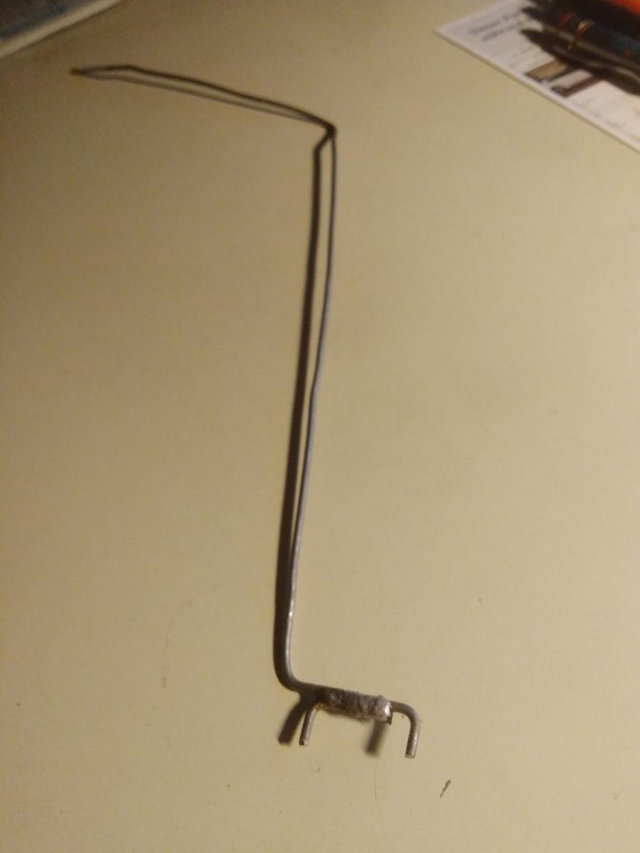

Als Warnung an alle Fahrer des frühen PureTech-Motors!
Hat jemand von dem Prüfwerkzeug eine Zeichnung mit Bemaßung ?
Ist es aus Aluminium oder Stahl ? Ich könnte das vielleicht lasern lassen .
Hier ein 3D Modell von dem Prüfwerkzeug (und eine Skizze mit der Bemaßung - die "Dicke" ist 3mm): https://www.thingiverse.com/thing:4728248
Material ist Stahl.
Kostet auf https://handlerparts.de/ rund 18,-€. Da weiß ich nicht ob es sich lohnt das lasern zu lassen.
Falls das jemand im Münchner Raum mal ausleihen will -> PN an mich.

und wieviel mm sind das jetzt ? waren das die 16,5mm ?
16,4 oder 16,5 mm, kann ich gerade aus dem Kopf nicht sagen. Die Lehre hat aber mächtig Luft. Wenn die eng sitzt, dann stimmt da etwas nicht, egal ob die 16,4 oder 5 hat.
