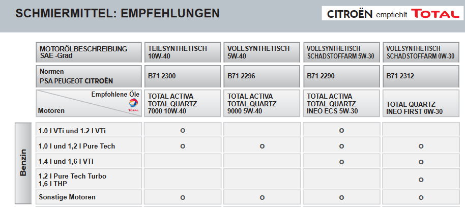

Wo hast Du das her? Im Wartungsheft 2015 steht nur B712312 für den 1.2 Puretech Turbo - 110 PS
https://citroen-de-de.custhelp.com/app/answers/detail/a_id/3095
Na, ob diese Tabelle wirklich stimmt...
Ziemlich fragwürdig, dass man in den Puretech-Saugmotor ein teilsynthetisches 10W40 Wald-und-Wiesenöl kippen darf.
Der Total-Schmierstofffinder weist wie beim Turbo das Ineo First 0W30 (B71 2312) aus.

Habe ich gesehen. Widerspricht allerdings dennoch den Angaben diverser Ölhersteller. Bleibt die Frage, wem oder was man eher traut.
Also Total empfiehlt für die Turbomotoren nur das 0W30. Für die Sauger sind auch die 10er und 5er-Öle zugelassen.
Bearbeitet ( von EntenDaniel)
vor 1 Stunde schrieb EntenDaniel:
Ich habe den C3 II und III mit 82 PS eingegeben, da wurde nur das 0W30 Ineo First angezeigt. Komisch.
Edit: In meinem 2018er Wartungsheft (C4 II) stehen keinerlei Angaben zum Öl drin.
Bearbeitet ( von TurboC.T.)
