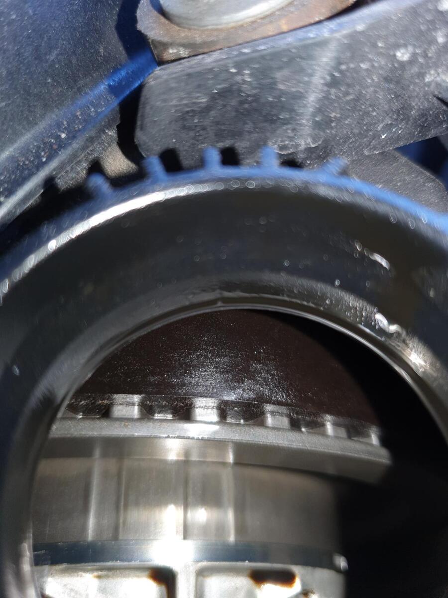

Ich kann so einen Ölriemen nicht einschätzen. Ist der nun weich, sind da Risslinien an den "Uahnfüßen" ... 🤔 Was meint Ihr:
Dank und Gruß
Stefan
vor 3 Minuten schrieb spätActiva:
Neu in der Thematik? Es gibt eine Lehre zum erkennen eines aufgequollenen Riemens. Das Stichmaß ist > 16,5 mm.
Rein optisch sieht der gut aus...
Bei "meinem" hat man nur noch Risse auf dem Rücken gesehen.
Vielleicht sah der letzte weniger gut aus und die Werkstatt hat sich die sehr lästige Demontage der verdammt gut verkleben Ölwanne gespart...
Von den Lehren habe ich schon 3 😄
Erst ein Doppelpack, dann war beim Arretierwerkzeug gleich noch eine.
Der Riemen und die Umgebung sehen gut und sauber aus. Das Problem wird im Ansaugtrakt der Ölpumpe zu finden sein.
Vielleicht ist da im Ölkreislauf ein Fitzelchen vom alten Zahnriemen noch unterwegs😬
Oder zwei...
