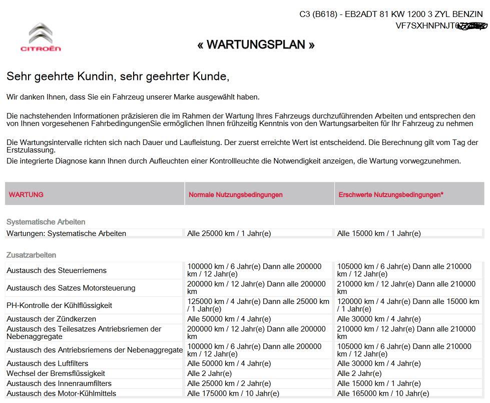

Ich finde für neuere Modelle diesen Wartungsplan z.B. für den 110 PS Puretech.
big-7063380ede.jpg?v=1
Das soll der Riemen nach 100.000 km oder 6 Jahren gemacht werden. Dann alle 12 Jahre oder 200.000 km. Lustigerweise darf der Riemen bei verschärften Betriebsbedingungen länger laufen.
vor 44 Minuten schrieb Gernot:
Diesen Wartungsplan müssten der TE @EntenDaniel und Du auch haben. Egal was die App aussagt. Mit Zugang zur service.citroen.com kann dieser anhand der VIN auch erstellt werden.
Nachtrag: Der Service ist (noch) nicht kostenpflichtig, ich habe noch Zugang zur "Wartungsübersicht".

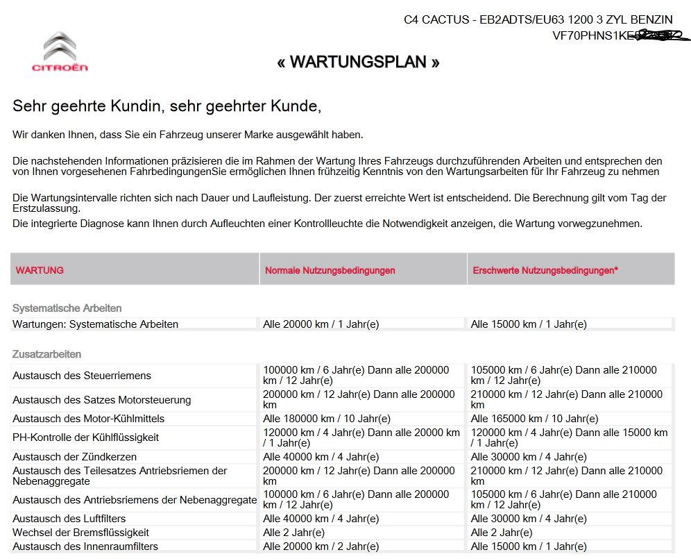

Hier ein Plan zum C3 Puretech110 aus dem Ausstattungs-Thread
Cactus Puretech 130

Auch bei meinem Cactus II von Mai 2018 mit dem PT110 Motor steht im Wartungsheft, anders als in der App,  alle 6Jahre oder 100.000 km für den Wechselintervall des Steuerriemens.
Gruß, Karl-Heinz
Im analogen  Wartungsplan (also die Papierform), die ich vom Händler bekam, stehen 100.000km oder 6 Jahre drin.
Die App, wie auch der analoge Wartungsplan gehen ja von eine 25000km-Wartung pro Jahr aus. Wenn ich das hochrechne, wären es nach 4 Jahren 100.000km. Das ist dann aber irritierend, wenn die App die Wartungsarbeiten nicht angleicht, sondern nur die Kilometerlaufleistung. So steht bei mir jetzt der Zahnriemenwechsel weiterhin bei 4 Jahre ab er schon bei 75000km.🥴
Im ersten Wartungplan, den meine Schwester hatte, stand 175000km und 10 Jahre drin. In meinem analogen Wartungsplan stehen 100.000km und 6 Jahre drin. Als ich die 4 Jahre und 75000km im digitalen Wartungsplan gesehen habe, hab ich gedacht, die hätten das Wartungsintervall noch weiter runtergesetzt.

vor 36 Minuten schrieb EntenDaniel:
..und der 2. Wechsel steht dann erst in weiteren 12 Jahren oder 200.000 km an. Nach 6 Jahren (100.000 km) der Riemen und danach alle 12 Jahre (200.000km)  Riemen+Spanner (Satz Motorsteuerung)
Zumindest lese ich das so aus der Wartungsübersicht von C3 110 und Cactus 130 heraus.
Steht auch so im Wartungsplan für Cactus PT82.
Also ich verstehe den Intervall so, dass der Wechsel des Zahnriemens alle 6 Jahre oder 100.000 km fällig ist. Die Beschreibung scheint mir da doch fehlerhaft zu sein....
