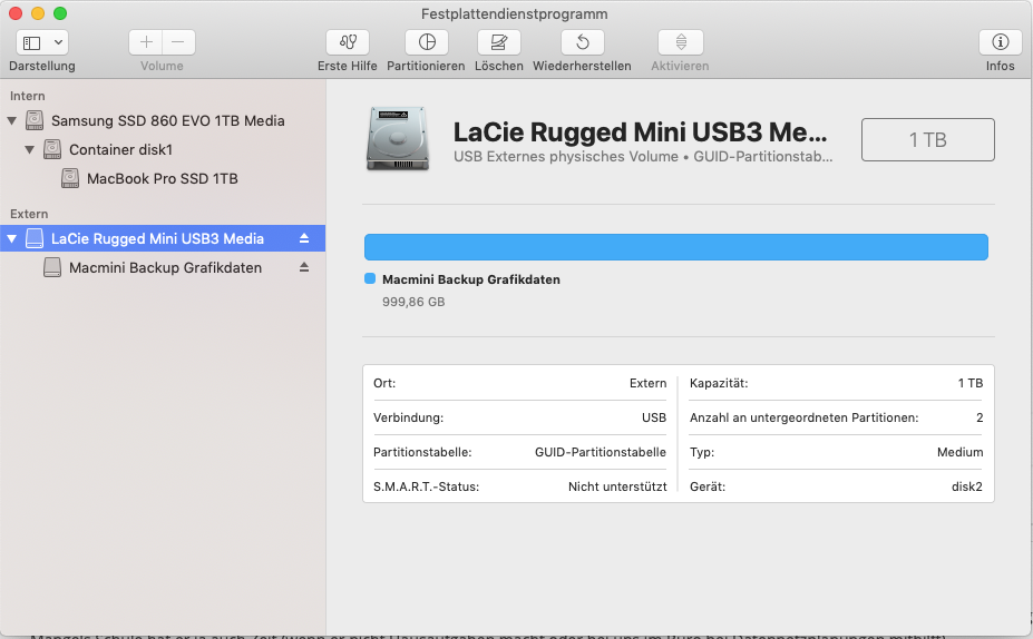

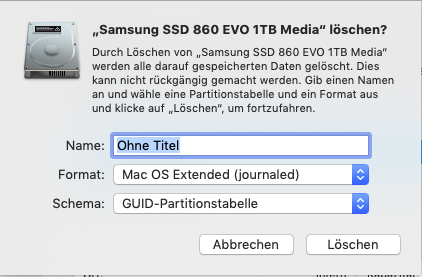

vor 53 Minuten schrieb XMbremi:
Im Finder erkenne ich 2 Laufwerke der 256GB Platte, die anscheinend die Partitionen des Laufwerks sind. Auf einem Laufwerk sind einige Ordner: "Install/Intel/Oracle/etc." Alles löschen?
Mit dem Festplatten-Dienstprogramm (im Dienstprogramme-Ordner) kannst Du die löschen / formatieren.
Mit folgenden Optionen:

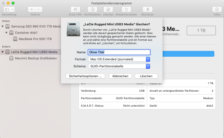

Du must im Festplattendienstprogramm das externe Volume in der obersten Ebene anklicken:
879644645_Bildschirmfoto2020-04-23um21_38_36.png.801a6bec9ce4863142dc6bfe1807ec43.png
und dann oben in der Leiste auf »Löschen« klicken:
1499645315_Bildschirmfoto2020-04-23um21_38_53.png.1765e1f202669828404a83fad726913a.png

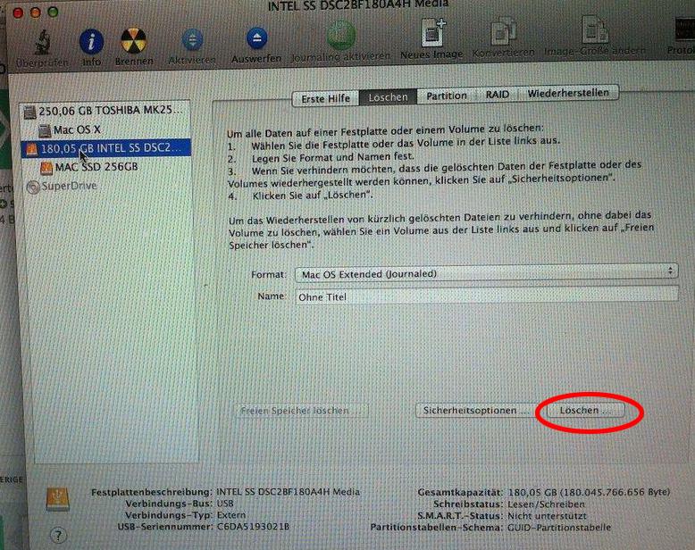

so sieht es jetzt aus.

vor 40 Minuten schrieb XMbremi:
Im Festplattendienstprogramm wird die Zeile "Schema" nicht angezeigt. Sonst scheine ich alles gelöscht zu haben. Aber es wird eine Partition eingerichtet. Soll das so?
Du musst jetzt unten rechts auf den »Löschen«-Button klicken – dann wird die Platte formatiert und du hast eine saubere neue Platte für Dein Backup.
Bearbeitet ( von holger s)
ich habe mehrmals alles gelöscht, sowohl die "180,05 GB Intel SSD DSC2" als auch die "MAC SSD 256GB". Aktuell läuft die time machine - noch ca. 10 Stunden. Dann sehe ich weiter.

Wenn ich dein Bild richtig interpretiere dann passt da was nicht, erkannt wird offenbar eine 180GB SSD auf der sich eine Partition mit 256GB befinden soll. Auch die Zeit fürs Backup scheint mir deutlich zu hoch mit 10h. Ich mache für gewöhnlich so ein Backup auf USB 2.0 bei einem Datenvolumen von um die 50GB in weniger als 1h, jetzt rechne das mal hoch selbst wenn die Platte randvoll wäre ....was natürlich generell absolut Schlecht wäre.
Bist du sicher das die "neue" SSD nicht beschädigt ist?
