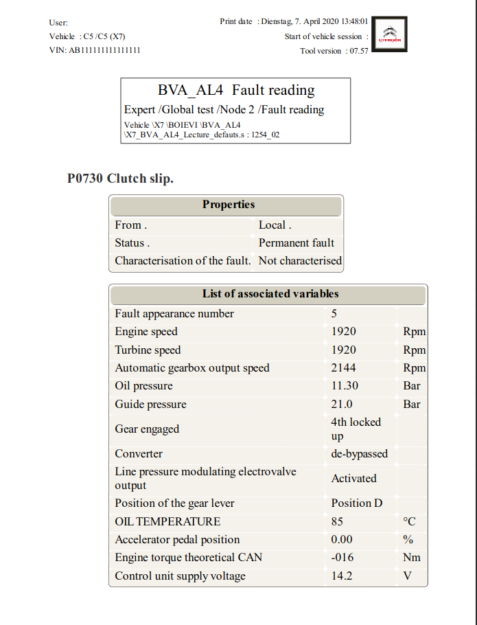

Der Fehler wird als "Rutschende Kupplung"  (Clutch slip) richtig beschrieben

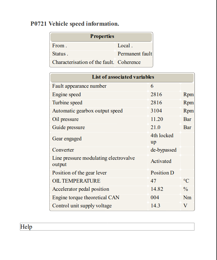

In welchem Betriebszustand sind die Messwerte entstanden?
Matthias
Wagen steht. Position P. Zündung an.
An der Suche nach der "Torx-Schraube" war ja zu erkennen, dass ich da schon auf dem Rückweg war.

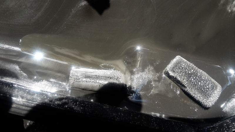

Hier hätte mir was auffallen können (ist mir aber nicht :) )                                                        Die "haarigen" Magnete allerdings sind mir nicht entgangen.
spacer.pngspacer.pngspacer.png      Wie neu!
