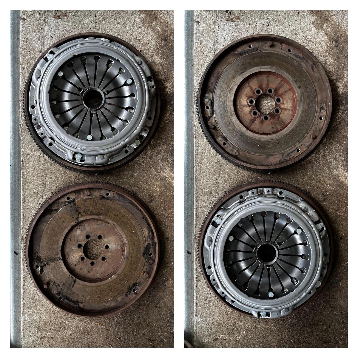

2 hours ago, Hubble said:
Sicher? Die sehen augenscheinlich absolut identisch aus.
Na dann nimm die bessere davon aber guck erstmal ob die Andruckplatte wirklich passen würde, nicht das die Schraubenlöcher minimal unterschiedlichen Abstand haben - hab dir ja schon geschrieben das ich überwiegend Y3 mache, da kennt man derlei Feinheiten am Y4 nicht so genau. ....aber gut zu wissen, dann könnte ja vielleicht sogar eine meiner Schwungscheiben vom ZPJ am ES9J4 passen, das wär dann richtig genial!
Wenn ich die Schwungscheibe vom Austauschmotor runter habe, werde ich beide mal durchprobieren. Ich bin glücklich über jede Motortyp übergreifende Kompatibilität :)
Also die Schwungräder scheinen sich schon mal gar nicht zu unterscheiden. Zwischen 1989 und 1996 ist da wohl nicht viel passiert. Endlich mal eine Konstante! :)
Und den Onkel habe ich jetzt natürlich auch gleich neu gemacht. Damit ich alle hier glücklich mache und jedem Rat nachgehe :D

Am 6.3.2024 um 15:56 schrieb Hubble:
...die Schwungräder willst Du hoffentlich nicht in dem auf den Fotos erkennbaren Zustand einbauen?
vor 29 Minuten schrieb jens-thomas:
Hast du keinen lokalen Teilefuzzi
Ich habe einen super Fuzzi. Aber die Zündkabel hatte er nicht vorrätig. Und hätte bestellen müssen. Da habe ich die einfach selber bestellt. Nummer Stimmt auch. 5967h2. Aber 100%ig richtig fühlen die sich trotzdem nicht an. Keine Ahnung. Vielleicht ist das einfach eine andere Bauform, die auch passt. Kenne mich mit dem Typ nicht aus.
vor 13 Minuten schrieb Petruschka:
Wasn nu mit denen schon wieder falsch? :D
Also ich habe die na klar noch ein bisschen sauber gemacht. Falls du das meinst. Den Abrieb da weg geputzt. Aber nichts weltbewegendes.
