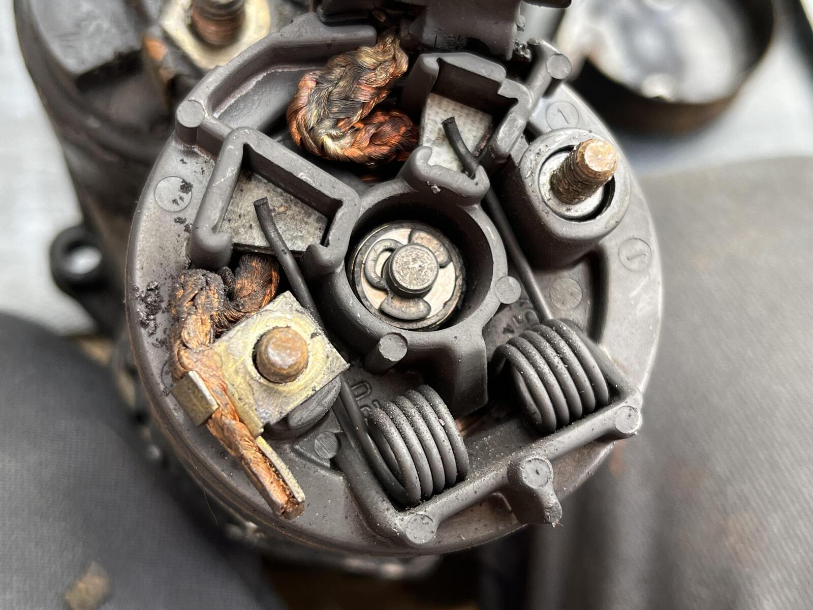

[...] ich finde der sieht von innen auch noch ok aus. Oder übersehe ich da was?
Wann wird Metall bunt? Mindestens Kollektor reinigen. Oberfläche mit feinem Schleifpapier oder Schleifvlies. Zwischenräume säubern, Kohleablagerungen müssen weg, die führen zu Leistungsverlust bei gleichzeitig erhöhter Stromaufnahme -> übermäßige Wärmeentwicklung.
Dass der Schutzlack weggebrannt ist, ist keine schöne Sache. Die "Zöpfe" der Kohlen erzählen auch von gut Wärme.
Ob man diesen Anlasser noch brauchen kann? Eher als Notnagel.
Bearbeitet ( von schwinge)
Die Anlauffarbe des Ankers irritiert mich etwas. Mess mal zwischen Welle und Kollektoren den Widerstand.
Gruß Jens
vor 14 Minuten schrieb jens-thomas:
Exakt 7,25 kOhm

vor einer Stunde schrieb Hubble:
7,25 kOhm
Dann wird der Anker wohl einen Kurzschluss haben.
Gruß Jens
Scheint mir auch nach einem sehr hohen Wert. Aber keinen Schimmer, was da normal ist.
Gut, dann wäre das geklärt :D Der alte von Valeo kommt rein. Wobei... ne. Da werfe ich gleich lieber auch noch einen Blick rein.
