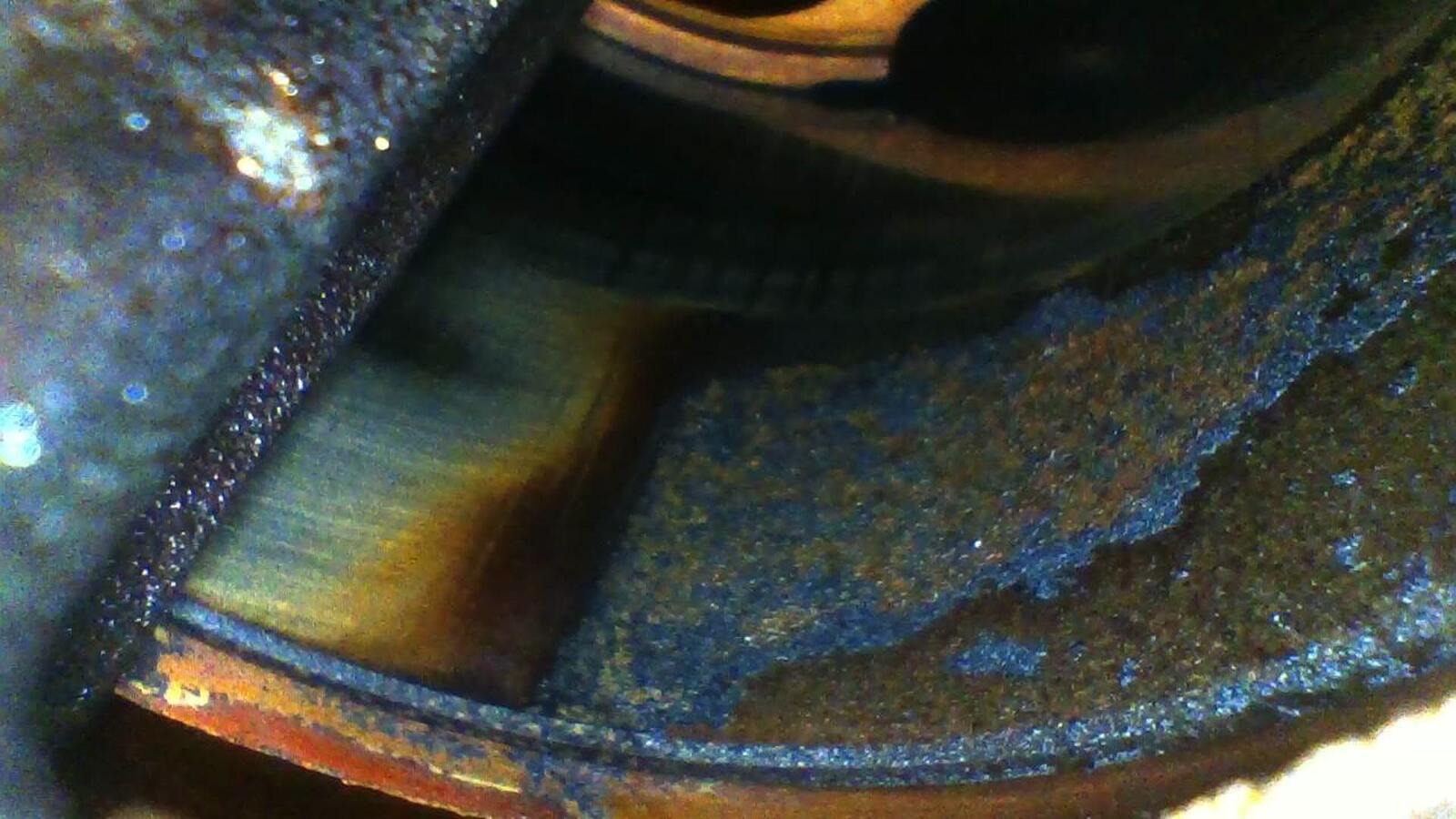

Ist das Rost unten im Zylinder (unten rechts im Bild)? Dann kann der Kolben sich auch nicht frei bewegen und nach Anlasser sitzt alles fest.
Das ist Rost, und nicht erst seit gestern. Auch die Kolbenoberfläche ist rostig. Das schaut mir alles andere als gut aus.
Bearbeitet ( von schwinge)
vor 38 Minuten schrieb René Mansveld:
Ist das Rost unten im Zylinder (unten rechts im Bild)? Dann kann der Kolben sich auch nicht frei bewegen...
Das stimmt so nicht, René. Die Kollben vom ZPJ sind seitlich ausgespart, so dass diese Ablagerungen in den Laufbuchsen zu finden sind. Das war bei meinem genau so. Das Bild musst du dir mal etwas vergrößern, dann siehst du das am Kolben.

vor 14 Minuten schrieb schwinge:
Hübscher geht anders, das ist wohl wahr
Dann gleich Mal alle Zylinder über das Kerzenloch mit Rostlöser fluten und bis zum Wochenende wirken lassen.

vor 2 Stunden schrieb René Mansveld:
Das ist schon normal so. Also... SO viel Rost ist natürlich nicht normal. Aber das die Laufbuchsen nur auf zwei gegenüberliegenden Seiten abgeschliffen sind. Der Kolben hat keine umliegende Lauffläche. Wie Bernd schon schrieb. Aber sieht halt trotzdem außerordentlich schäbig aus da drinnen. Ich wollte zwar einen günstigen Motor, ja. Aber der sieht ja schlimmer aus als mein alter mit Emulsion gefluteter ZPJ 😅

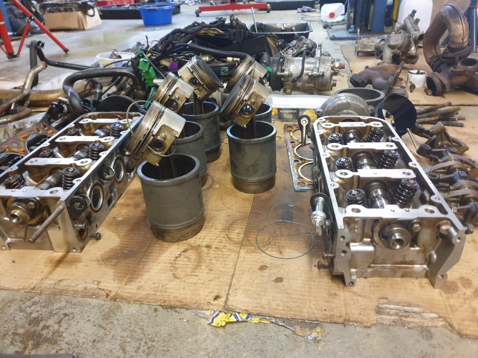

Mit der Manson Methode hat es heute aber auch noch nicht geklappt. Werde nochmal bisschen Kriechöl einwirken lassen. Aber meine Hoffnung schwindet langsam. Die gute Nachricht: Ich habe noch einen Austauschmotor angeboten bekommen. Nächsten Monat. Die schlechte: ist auch wieder mit mehreren Tagen Arbeitsaufwand verbunden schätze ich.
