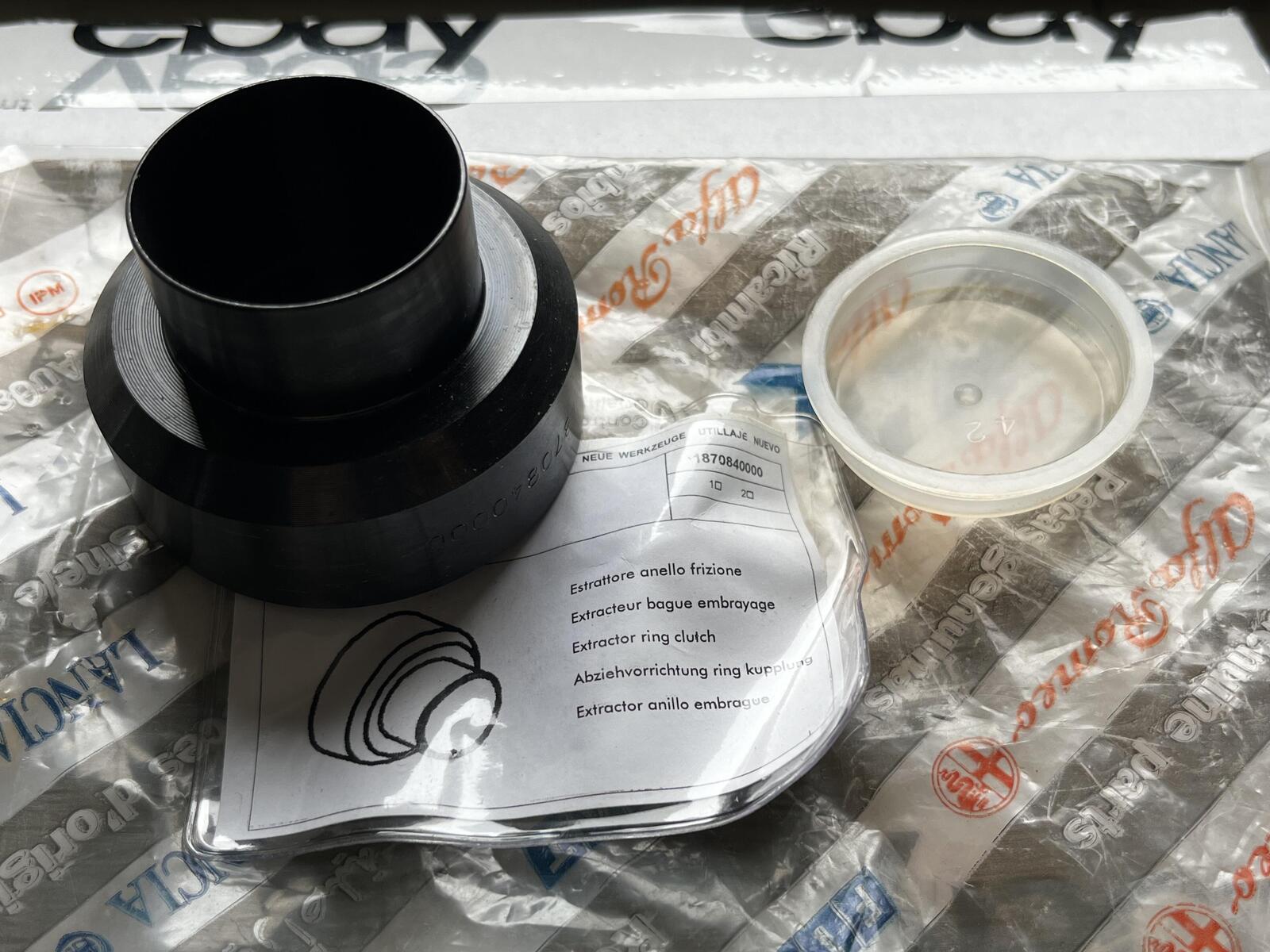

Das Ausrücklager-Ausbauwerkzeug ist schon mal da. Also wenn da jemand mal Bedarf hat, kann ich das Ding gerne mal verleihen. Ist ja wirklich nur ein Sau einfacher Arbeitsschritt, wenn man das Teil hat.

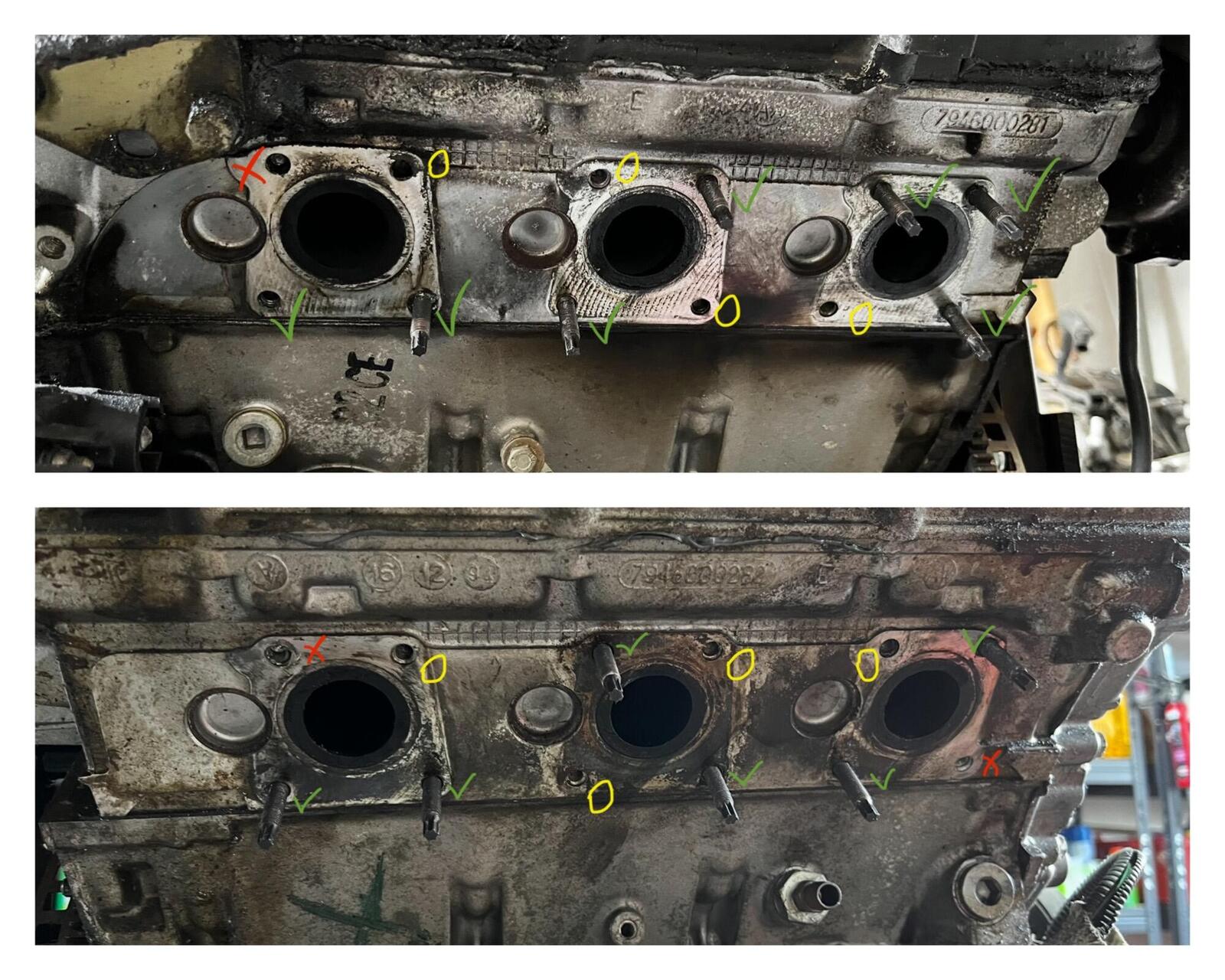

Nun aber die erste Kleinigkeit, die mir ein mulmiges Gefühl macht: beim ersten Austauschmotor habe ich stolz alle Stehbolzen vom Krümmer raus bekommen. Beim zweiten Austauschmotor habe ich alle bis auf drei retten können. Die sitzen tief im Alu:

Nun die Frage, wie groß da der Sicherheitsfaktor ist. Ob ihr meint, ich kann die einfach ignorieren. Schön ist das natürlich nicht. Klare Sache. Aber ich kriege die einfach nicht raus. Trotz Linksausdreher und aufbohren.

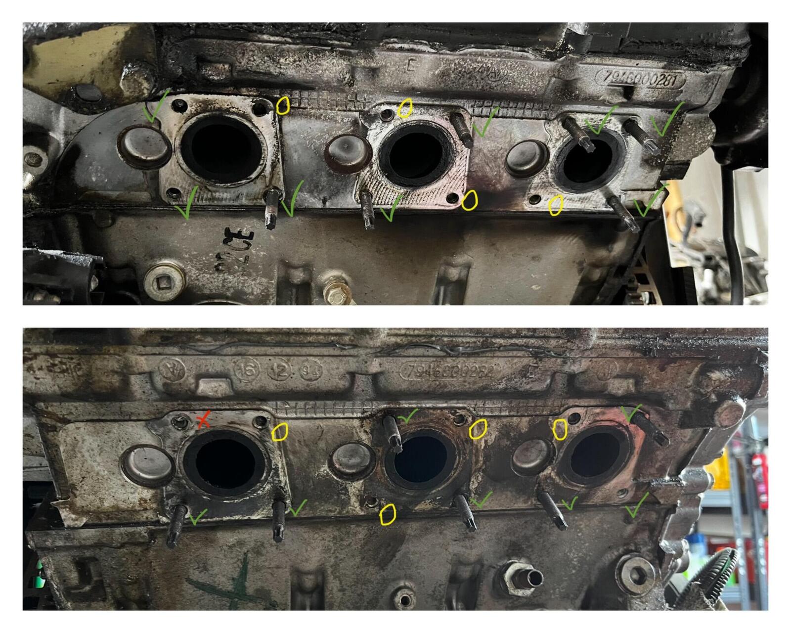

Auf dem Foto in grün markiert die guten Stehbolzen, gelb ist ungenutzt, und rot die abgerissenen.
Ich gehe jetzt erst mal Tee trinken und meditieren, um hier keinen Stehbolzen-Anfall zu bekommen… Vielleicht fällt euch ja noch etwas ein.

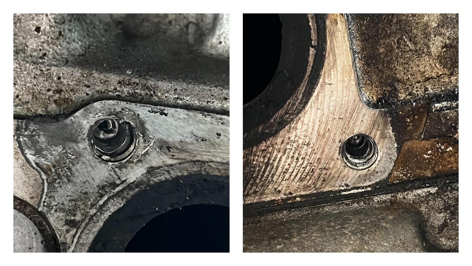

Nicht zu fassen. Kaum sende ich den Beitrag ab, kommen zwei der drei abgerissenen Bolzen fast von alleine raus.
large.IMG_9676.jpeg.157ff70beb724c87ffcba1fecf82c247.jpeglarge.IMG_9675.jpeg.5d473a244ad41327d28ad9ffa5be63a0.jpeg
Ok, also Update: nur noch einer ist nicht mehr raus zu bekommen. Hinterer Krümmer, oben links. Aber je mehr ich daran rum pule, desto mehr mache ich das Gewinde im Kopf kaputt.
Ich würde die erneuern, so gut wie jetzt kommt man da ja nicht wieder ran. Es sei denn du musst den Motor nochmal raus holen.

Die können mit Helicoil oder einem Derivat repariert werden. Raus muss der Stumpf, wie @Dr.Jones schon sagte. Wenn er nicht notwendig wäre, hätten die Konstrukteure ihn weggelassen.

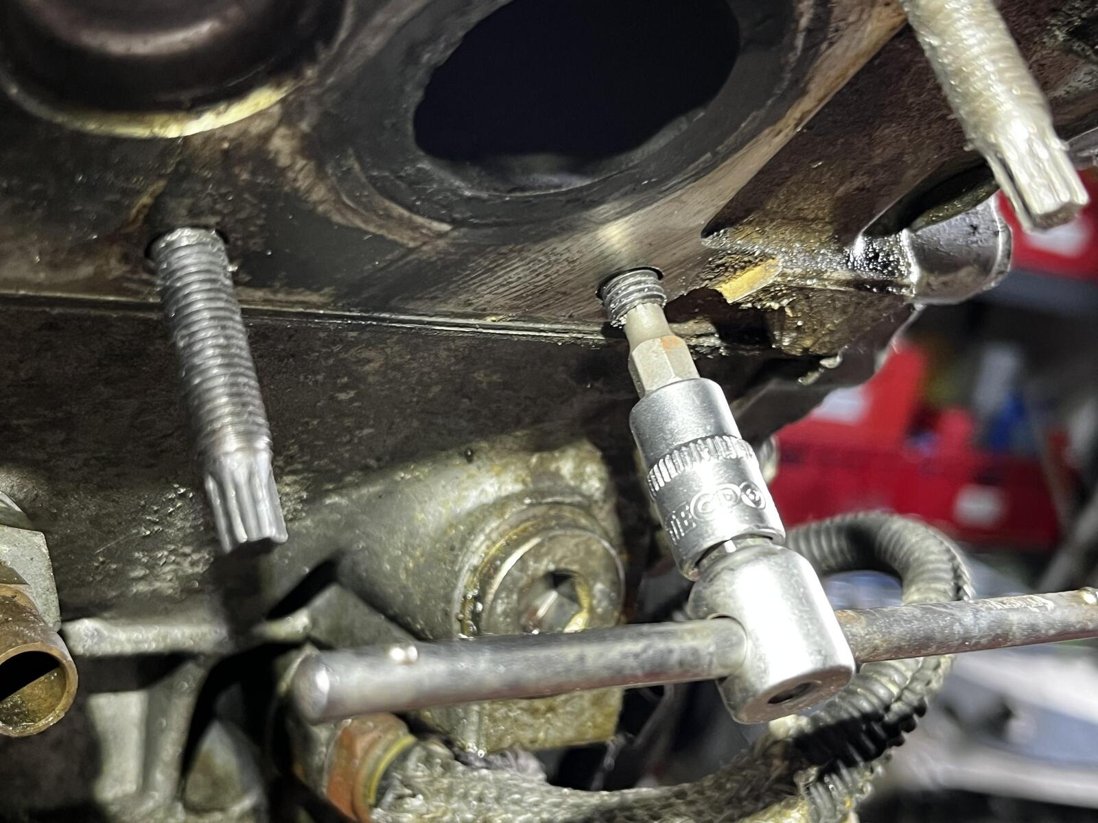

Eben. Notfalls komplett rausbohren und Gewindereparatur (zB Helicoil) durchführen. Ganzganzbillig von Schina, da hab ich n Komplettset für M5-M12 Regelgewinde. Wenns keine Standardmaße sind, Feingewinde etc, oder man China nicht riskieren will bei Baercoil gucken, da kauf ich meine Feingewindesets oder andere Größen.
Bohren, wenn du da ne wackelige Hand hast, jemanden anders machen lassen. Es macht Sinn, sich eine Bohrschablone anzufertigen und an den Kopf dranzuschrauben, damit man nicht danebenbohrt. Denn dann wirds lustig.
Krümmer, da guckst du aber schon, ob die Plan sind? Wenn nicht, müssen die geplant werden.
Welches Werzeug hast du da zum Ausdrehen?
Viel Erfolg!
Ich habe eigentlich alles da. Linksausdreher auch. Aber die haben nicht so gut funktioniert. Besser hat es geklappt, eine Vielzahnnuss in die Bohrung zu kloppen.
Um den gleichen Spaß jetzt aber beim letzten abgerissenen Bolzen machen zu können, muss ich noch einen neuen Bohrer Kaufen. Einer ist abgebrochen, einer komplett stumpf. Aus was für einem Material sind die Stehbolzen bitte?
Und mittig ist die angefangene Bohrung auch nicht. Schablone wäre in der Tat gut gewesen. Naja.  Dann mal ein paar Bohrer von Qualität besorgen und versuchen, den letzten auch noch zu retten. Was eine mühselige Arbeit.
