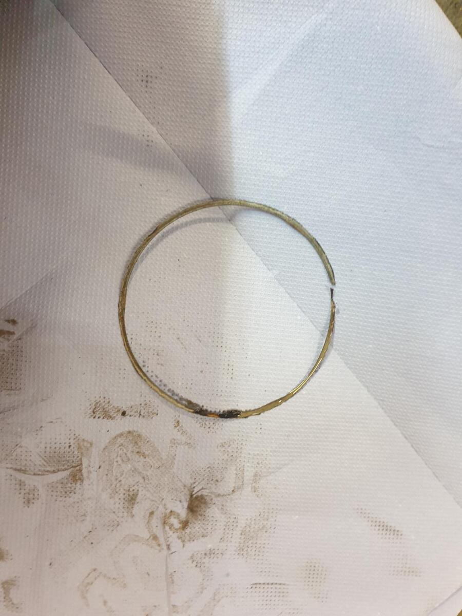

Wissen wir aus welchem Material die Fußdichtungen original sind?
Die sind aus Metall. Hab mal ein Foto von einer dieser Dichtungen, laut Werkstatthandbuch eher als Abstandshalter bezeichnet, zum Höhenausgleich der Laufbuchsen. Ob die nun aus Stahl sind, entzieht sich meiner Kenntnis. In den Motordichtsätzen liegen diese Dichtungen in Papierform vor. Bei meinem ZPJ waren 4 von 6 dieser Dichtungen durchgerostet und sorgten so für den Wassereinbruch in die Ölwanne.
@Steinkult Vielen Dank für das Angebot. Bei mir ist aber 167ps Zweiventiler verbaut. Und dabei wollte ich eigentlich auch bleiben.
An dieser Stelle lieber keine großen Experimente starten… Die Karre soll einfach wieder laufen.
@berndjetztmitxm sehr interessant. Auf dem Bild kann man die Durchrostung ja sehr schön sehen. Hoffentlich sehen meine nicht auch so aus…
Hast du die kaputte Dichtung zufällig noch irgendwo liegen und könntest testen, ob diese magnetisch ist? Weil wenn nicht, und meine Zylinderkopfdichtung scheint intakt, dann kommen meine Brösel ja höchstwahrscheinlich von der Fußdichtung.
vor 23 Minuten schrieb Hubble:

Ich lehne mich jetzt mal etwas aus dem Fenster und behaupte, dass die Fußdichtungen nicht für Öl im Wasser infrage kommen, nur andersrum. Das Kühlwasser steht entsprechend unter Druck, das Öl läuft am unteren Teil der Buchse aber nur runter und wird höchstens Kurbelwelle und Pleul herumgeschleudert.  Anders im Kopf: Dort geht ein Ölkanal (mit Druck) durch die Dichtung (Ventiltrieb etc.)
Insofern deutet Öl im Wasser m.M.n. auf Kopfdichtung hin.
