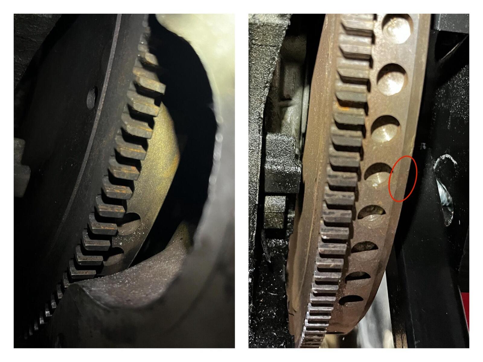

Aber ich glaube, ich habe den Unterschied gerade gefunden… Und ich könnte heulen. @Manson Kommando zurück! Die Schwungräder vom MG Schaltgetriebe mit hydraulischer Kupplung sind doch unterschiedlich zu der vom mechanischen. Die sind zu 95% gleich. Aber bei dem für das MG Getriebe ist eine kleine Fase in die Äußere Kante gedreht.
50/50 Chance die richtige einzubauen. Und ich depp nehme na klar die falsche. Dachte es wäre egal…
Aber hey. Positiv sehen: gut zu wissen. Auch für die Zukunft falls hier einer versucht, ähnliche Kombinationen mit einander zu verschrauben.

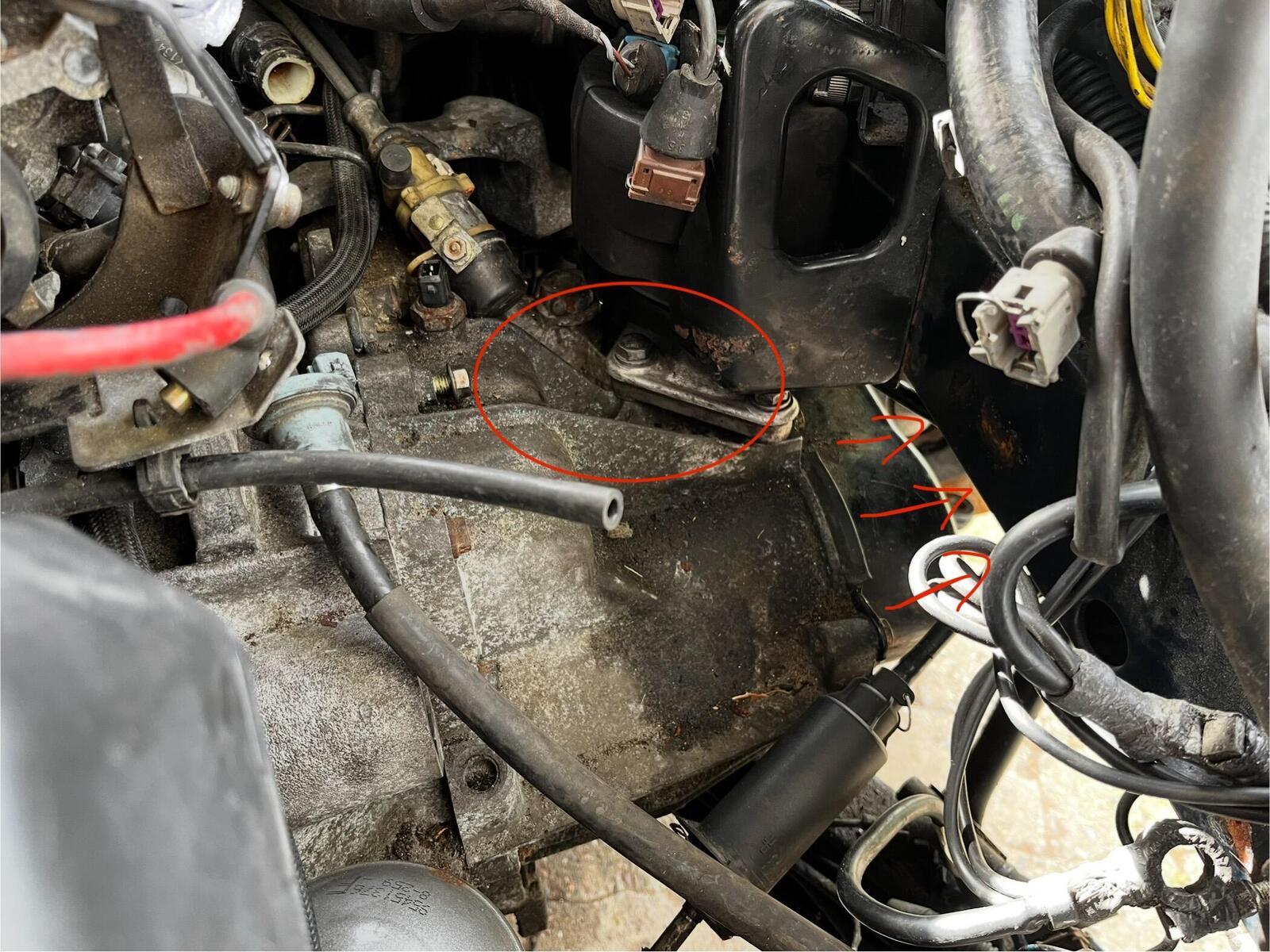

So, nicht lange drüber ärgern. Kriege ich den Spaß getauscht, ohne den Motor wieder raus zu holen? Also denke gerade an diese Nummer, wo Getriebe bis in den Radkasten rein gezogen wird. Um die Kupplung zu tauschen. Dann sollte ich ja eigentlich auch an das Schwungrad kommen. Aber das sieht schon sehr sehr eng aus da.
Alleine schon diese Stelle:
Da muss dann ja schon das ganze Lager aus dem Weg, um weit genug auseinander zu kommen. Das geht?

Das Schwungrad mit der Fase lässt sich ja vermutlich auch überall einbauen. Aber so wie ich das sehe, braucht es die für das MG Getriebe zwingend.

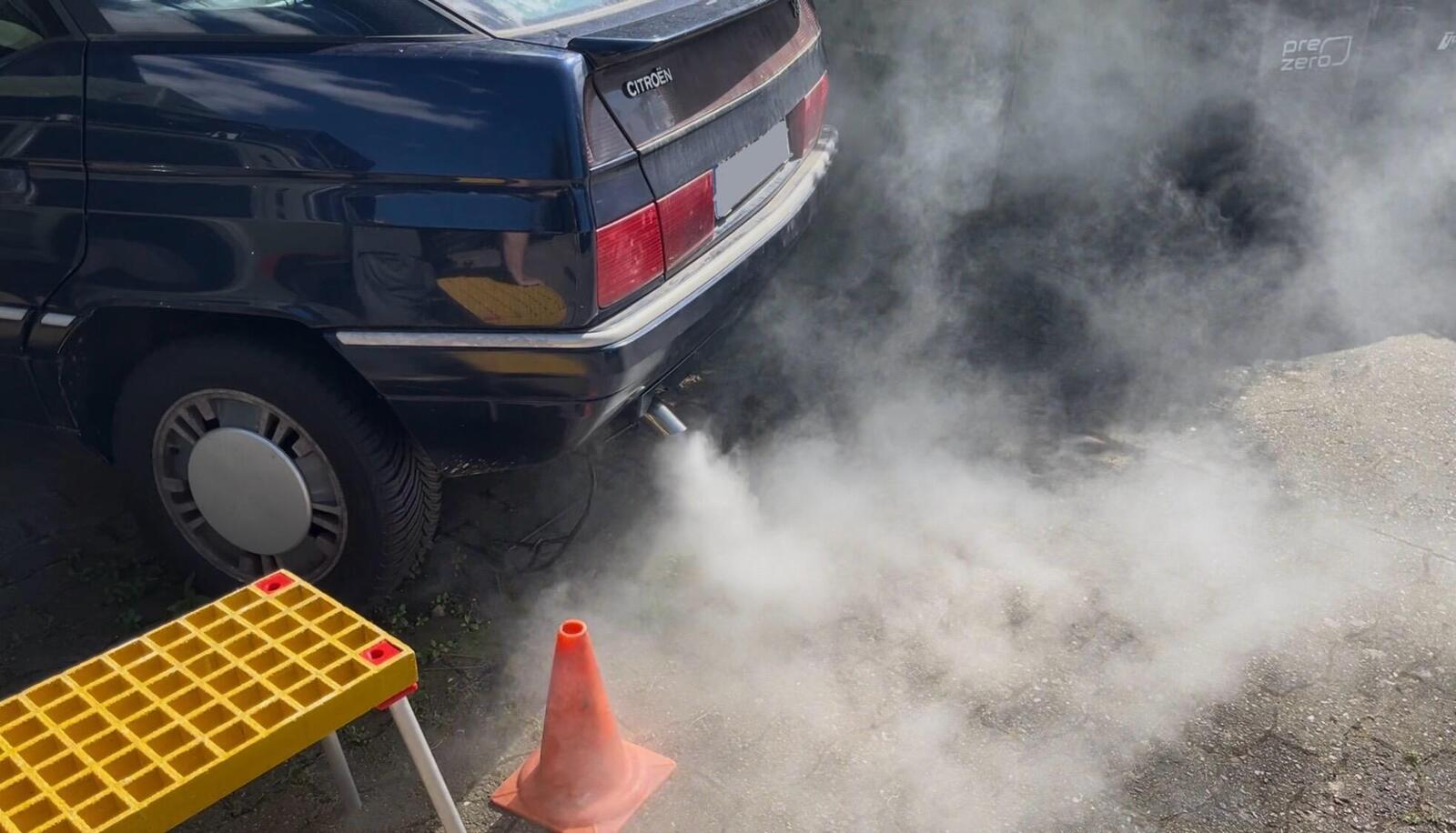

Motor wieder drin. Mit dem richtigen Schwungrad schleift da auch nichts mehr. Alles funktioniert. Springt super an. Aber…. Ich glaube ich brauche eine XM Seelsorge.
Also eigentlich weiß ich schon, was es damit auf sich hat. ZKD durch.  Aber ich kann es gerade noch nicht glauben. Der Motor lief vor 2-3 Monaten angeblich noch.
Gelegentlich kommt es im Kühlwasser Ausgleichsbehälter bei Leerlauf auch hoch geblubbert. Was die Vermutung meines Erachtens noch bestätigt.
Habt ihr vielleicht irgend eine aufmunternde Info? Oder ist das mit der ZKD ne sichere Sache?

Vielleicht muntert dich die Info auf daß sich die ZKDs am eingebauten Motor wechseln lassen...

Ich würde auch damit rechnen, daß ein Zylinderkopf gerissen ist.

Aber mich wundert es auch einfach extrem. Der war ja angeblich noch problemlos voll in Betrieb. Und ich habe den so eingebaut. Und genau JETZT geht die ZKD schlagartig kaputt? Ich glaube ich bin verflucht.
Die wird wohl vorher schon defekt gewesen sein.
