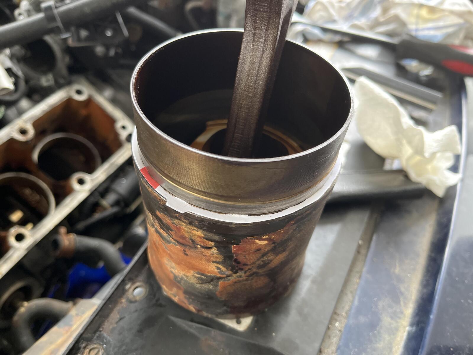

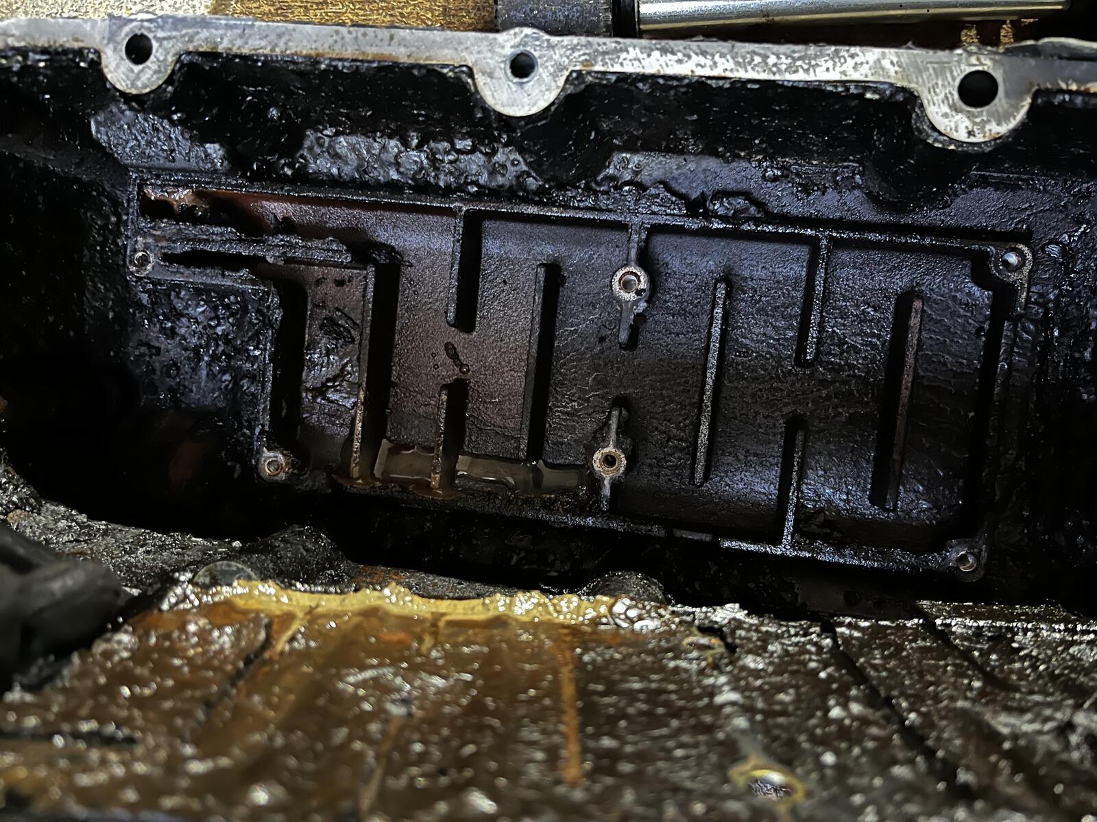

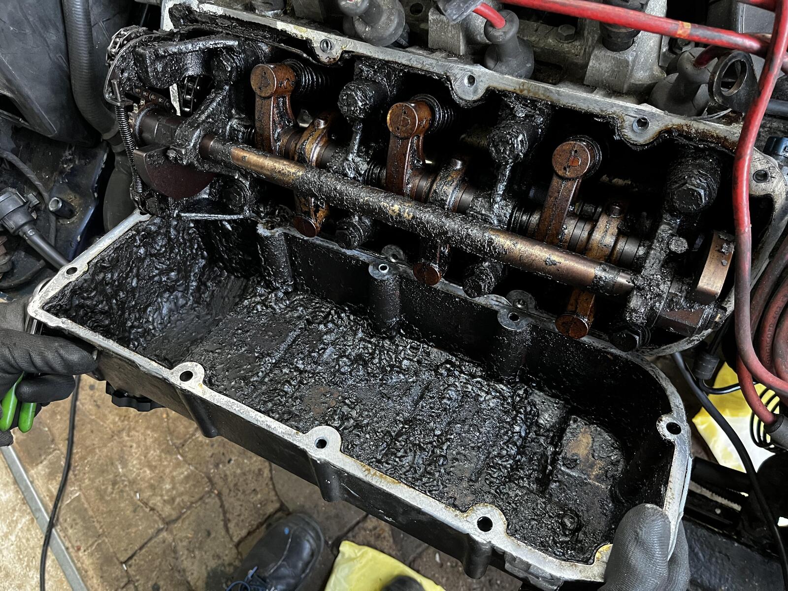

13. September 20242 J. So. Ich habe mir einen Ruck gegeben und heute mit dem Ausbau losgelegt. Erst mal vorweg: dieser Motor ist der dreckigste den ich in meinem ganzen Leben gesehen habe. Folgendes Bild ist bereits nach einer Motorspülung Da wird einem ja übel… Soviel dazu. Aber ich habe noch was anderes interessantes gefunden. Erst ein mal finde ich, dass die weißen Brösel an der Drosselklappe wie Rückstände von Kühlmittel aussehen. Also vielleicht doch nicht ZKD? Scheint oben aus dem Bereich Kurbelwellengehäuseentlüfung zu kommen. Verfolgt man den bis in den Ölabscheider im Ventildeckel, findet sich auch Flüssigkeit wieder. Erste drei Rippen, in der unteren Ecke. Und am Blech darauf hat sich auch Emulsion gebildet. So. 100 Punkte Frage. Wer kann sich da einen Reim drauf bilden? -Riss im Drosselklappengehäuse? -Fußdichtung lässt Kühlmittel ins Öl und dann oben im Ventildeckel kondensieren? Mal ganz abgesehen davon, dass der Motor innen aussieht wie die Ablagerungen im Bunker eines Öltankers. Das finde ich schon sehr komisch alles.
13. September 20242 J. vor 2 Stunden schrieb Hubble: Erst ein mal finde ich, dass die weißen Brösel an der Drosselklappe wie Rückstände von Kühlmittel aussehen. Ich hätte das einfach für Alukorrosion gehalten. Ich hab mal an einem bei mir nie laufenden ZPJ das Öl abgelassen: es kamen etwa 10 l raus, Hälfte Öl, Hälfte Wasser. Bearbeitet (13. September 20242 J. von Dr.Jones)
13. September 20242 J. Ohjeh... sowas hab ich auch noch nicht gesehen. Das gehört definitiv in die Rubrik "Bilder des Grauens". 15 Jahre Kurzstrecke ohne Ölwechsel? Am Ansaugtrichter das kann auch einfach Aluminiumkorrosion sein. Weißt du was über die Geschichte von dem Motor?
13. September 20242 J. Abgesehen davon, dass der Anfang des Jahres noch lief kann ich da nichts zu sagen. Aber diese Menge an Ölkohle habe ich in meinem Leben auch noch nicht gesehen. Bezüglich der Drosselklappe bin ich mir nicht sicher. Aber als ich den eingebaut habe, war die soweit ich mich erinnern kann noch sauber. Und als ich vorhin alles zerlegt habe, war die Drosselklappe auch fest. Durch diese weißen Rückstände. Das war letzten Monat nach Einbau noch nicht. Also für mich wirkt das schon so, als wäre da Kühlwasser hin gelangt. Und die Rückstände haben den ganzen Spaß zusammen pappen lassen. Aber ich kann mir keinen Reim darauf bilden, wie das da hin kommen soll. Ich hätte noch eine andere Drosselklappe die ich probeweise mal einbauen könnte. Aber wenn ich mir den restlichen Motor so anschaue Frage ich mich, ob ich da überhaupt noch Arbeit rein stecken sollte.
