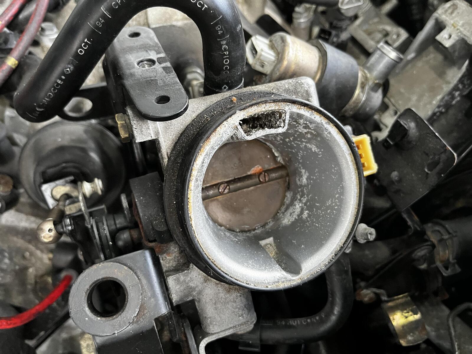

3 hours ago, Dr.Jones said:
Ich hätte das einfach für Alukorrosion gehalten.
Dafür finde ich das zu "fluffig".

vor 15 Stunden schrieb Hubble:
So. 100 Punkte Frage. Wer kann sich da einen Reim drauf bilden?
-Riss im Drosselklappengehäuse?
Ich habe so gut wie keine Ahnung von diesem Motor, aber offenbar hat er durch Kühlmittel beheizte Drosselklappen, auf dem Bild ist unten rechts am Drosselklappengehäuse ein Kühlmittelschlauch zu sehen. Da ist wohl was kaputt.

2 hours ago, Hubble said:
Kannst du dir das denn erklären? Also der qualmt ja gerade wie gesagt wie eine Dampfmaschine.
Wenn es qualmt, muss man mal am Röhrchen schnuppern. Eher bläulich und beißend = Öl. Eher weiß und süßlich = Kühlmittel.
Kühlsystem aufpumpen, gucken wo das Wasser in den Motor läuft. Wenn du Glück hast, ist nur das Drosselklappengehäuse hinüber. Durchgegammelt oder aufgefroren.

vor 7 Stunden schrieb TorstenX1:
Genau. Die hat er. Aber ich frage mich echt, was da kaputt gehen soll. Kann auch keine Risse erkennen. Werde einfach die andere Drosselklappe die ich habe nehmen. Aber wundert mich halt einfach.

vor 6 Stunden schrieb schwinge:
Finde ich halt wahrscheinlicher, als Fußdichtungen. Sonst wäre ja auch in der Ölwanne alles nass. War es aber nicht. Kommt schon von der Drosselklappe. Aber bisschen wild finde ich das schon.
Qualm war auf jeden Fall vom Wasser. Schnee weiß und kein Gestank.
vor 2 Stunden schrieb Hubble:
Und die Drosselklappen sind voll von dessen Rückständen, also ist da der Fehler. Denn dort geht es nur in den Motor hinein, nicht heraus.
Aber egal, so wie der Rest aussieht, dürfte der erledigt sein.

vor 3 Stunden schrieb TorstenX1:
Denke ich auch. Die Drosselklappe werde ich deswegen auch nicht wieder verwenden. Generell werde ich nicht sonderlich viel von diesem Motor verwenden können. Alles was daran gut ist sind Neuteile, die ich selber dran gebaut habe.
