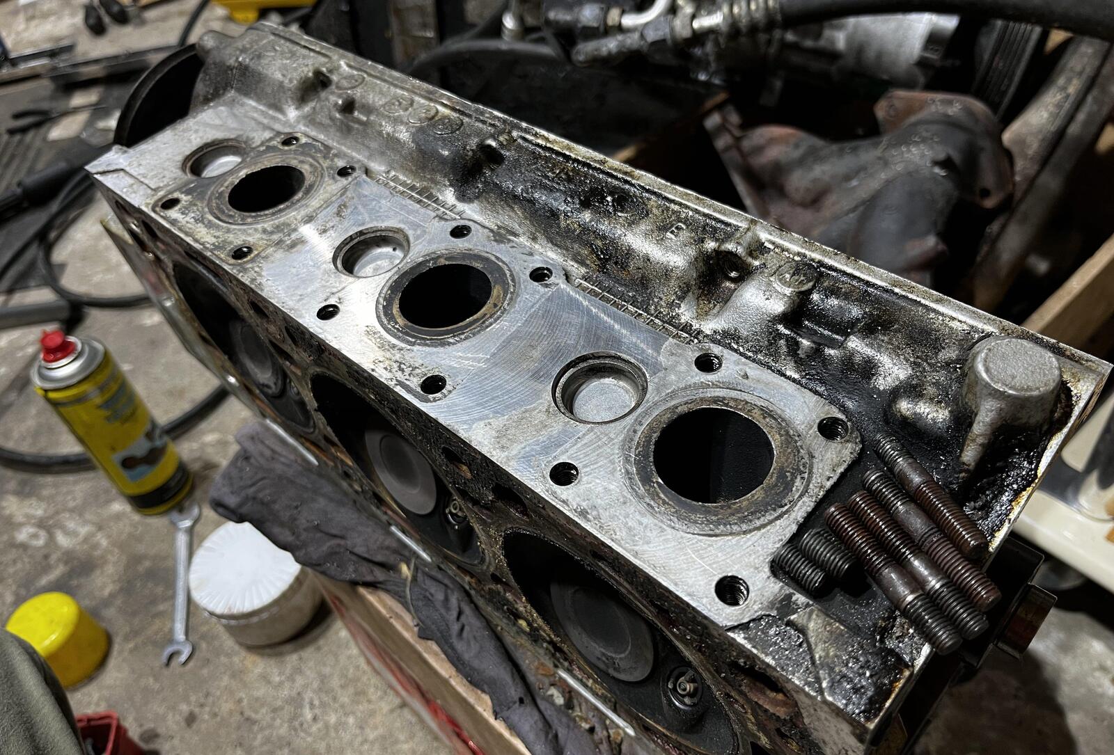

Bin heute erst mal in die Schlacht gegen die Stehbolzen gezogen. Bis auf einen Verlust wurde der Kampf gewonnen. Der hintere Zylinderkopf konnte komplett befreit werden. Hat auch nur den ganzen Tag gedauert 😵‍💫 Meine Hände tun weh...
Beim vorderen Zylinderkopf sind die meisten Bolzen auch mit der guten alten "anbohren und Vielzahnnuss rein" Methode raus gegangen. Aber einer ist so fest, dass der Spaß sich rund gedreht hat. Also habe ich ganz durchgebohrt und mit einem Linksausdreher mein Glück probiert. Leider keines gehabt... Der Steckt da jetzt drin.
Tja. Bei dem Patienten habe ich jetzt noch keine Idee, wie ich das löse. Wollte nicht auf M8 aufbohren. Das mache ich entweder bei allen oder bei keinem. Und da alle anderen jetzt frei und sauber sind, will ich dort auch wieder M7 rein machen. Noch mal auf M7 Kernloch mit Standbohrmaschine durch? Am Linksausdreher mache ich mir vermutlich erst mal eine Hand voll Bohrer kaputt :D
Eine mögliche Lösung wäre Aufbohren und Helicoil einsetzen, habe ich früher häufig verwendet, allerdings eher bei größeren Gewindedurchmessern.
Für den Linksbohrer zum Ausbohren Vollhartmetallbohrer nehmen. Die versagen erst bei den Einspritzdüsen im Dieselkopf. Die sind noch härter.

leider war die Idee mit dem Linksausdreher weniger schlau, sitzt der Schraubenrest nämlich fest, dann klapt das damit niemals. Logisch, der Konus spreizt und verklemmt den Schraubenrest erst recht bombenfest. Ich würde jetzt erstmal eine Mutter aufschweißen, am besten autogen. Wenn es damit nicht klappt, hat der Ausdreherrest evtl. so viel Härte eingebüßt, dass es sich besser Bohren läßt.
Gruß Gerd
Ich hab einen abgebrochenen Gewindeschneider schon mal mit einem umgeschliffenen (Flex und ein wenig Geduld..) Steinbohrer ausgebohrt bekommen.. Dürfte in deinem Fall auch angebracht sein..
Es gibt die Möglichkeit einen abgebrochenen Gewindebolzen heraus zu erodieren. Das hat bei dem Kopf von meinem Cabrio ganz wunderbar funktioniert. Ob das auch mit dem Rest von dem Linksausdreher funktioniert weiss ich nicht. Da solltest du mal jemanden fragen, der sich mit diesem Verfahren auskennt.
Der verspannte Linksausdreher aus Werkzeugstahl der unter der Alukante des Zylinderkopfes abgerissen ist, manno, das ist schon ein Endgegner!  Irgendwas anschweißen ist schwierig, ohne daß das Alu wegläuft. Egal wie du dich entscheidest: Die Spannung muss raus! Das Ganze heiß machen und mit einem passendem Austreiber mit dem Fäustel und Karacho dem Austreiberstumpf unelastisch ordentlich einen geben, das auch mehrfach. Bei Wärmeanwendung dehnt sich Alu mehr und schneller als Stahl. Wichtig ist es wieder Bewegung in die Verbindung zu bekommen. Standardspruch eines mir befreundeten Schlossers "Heiß machen und mit dem Hammer drauf".
Bohren jetzt nur noch bei eingespanntem Werkstück und Ständerbohrmaschine. Um die Spannung aus der Verbindung zu kriegen muss der Bohrerdurchmesser nicht dem Gewindedurchmesser entsprechen, der darf kleiner sein. Der Linksausdreher muss natürlich wieder rechts ausgedreht werden.  Ich bin froh, diese Scheiße nicht selbst an der Backe zu haben. Wieso mussten die Stehbolzen eigentlich unbedingt getauscht werden?

Also. Nachdem ich 5 Bohrer stumpf gemacht habe und eine Hand voll Muttern angeschweißt habe, bin ich irgendwann durch gekommen. Leider nicht perfekt konzentrisch. Der harte Linksausdreher hat die Bohrrichtung etwas verpfuscht. Aber passt schon. Der Stehbolzenrest ist dennoch nicht raus zu bekommen. Bin dann mit einem M6 Gewindeschneider rein und habe mir einen in M7 bestellt, um damit dann hinterher zu gehen. Mein Dremel hat spontan entschieden, dass er jetzt kaputt gehen möchte. Weswegen die Fräsemethode auch ausgefallen ist. Die Idee hatte ich auch.
Ich bin nicht 100%ig zufrieden. Das Schweißgerät hat natürlich auch seine Narben am Alu hinterlassen. Hätte alles besser laufen können. Ist wirklich etwas ärgerlich. Vor allem weil alle anderen Stehbolzen nach stundenlanger Arbeit nun sehr schön sind jetzt. Der verbleibende ist schon ein ziemlicher Dorn im Auge.

So ist es. Ist halt nur so eine Kopfsache :) Der Perfektion halber wäre es schön gewesen, wenn alle Stehbolzen geklappt hätten. Aber dramatisch ist es jetzt nicht. Da dort auch immer noch zwei Stehbolzen gegenüberliegend den Krümmer halten, halte ich den auch für weniger wichtig.
fühl mal bei deinen beiden anderen Motoren nach den Stehbolzen - ich bin sicher, du wirst auch dort fehlende Bolzen finden.
Ansonsten Chapeau für deine Ausdauer - aber genau DAS hatte ich dir prophezeit (Klugscheiß ;) )
