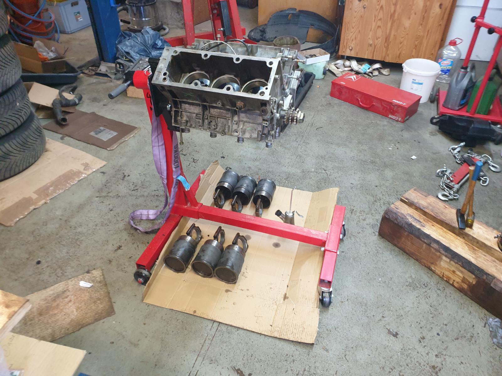

24. Oktober 20233 J. vor 6 Minuten schrieb Hubble: Aber wenn die Kolben da bleiben wo sie sind, sollte das tauschen der Fußdichtungen ja eigentlich kein Problem sein. Ich hatte zwar die Kolben gezogen, aber so sieht es mit rausgehobenen Laufbuchsen aus.

25. Oktober 20233 J. Entschuldigung, das ich mich einmischen, aber wie wird die gezogene Laufbuchse wieder über den Kolben bzw. Kolbenringe gestülpt und was wurde aus den verschiedenen Papierdichtungen des Buchsengrunds? Ansonsten, vielen Dank für die Dokumentation.
25. Oktober 20233 J. Ach so, alles klar. Jetzt verstehe ich. Die Idee war wohl eher, Kolben inclusive Laufbuchse als Einheit zu ziehen. Nachdem das Pleul von der Kurbelwelle gelöst wurde. Habe ich aber auch erst falsch verstanden. Lieber wäre es mir natürlich, Kolben und Pleul dran zu lassen. Aber ich wüsste auch nicht, wie man dann die Laufbuchse dann von oben wieder über die Ringe bekommen würde.

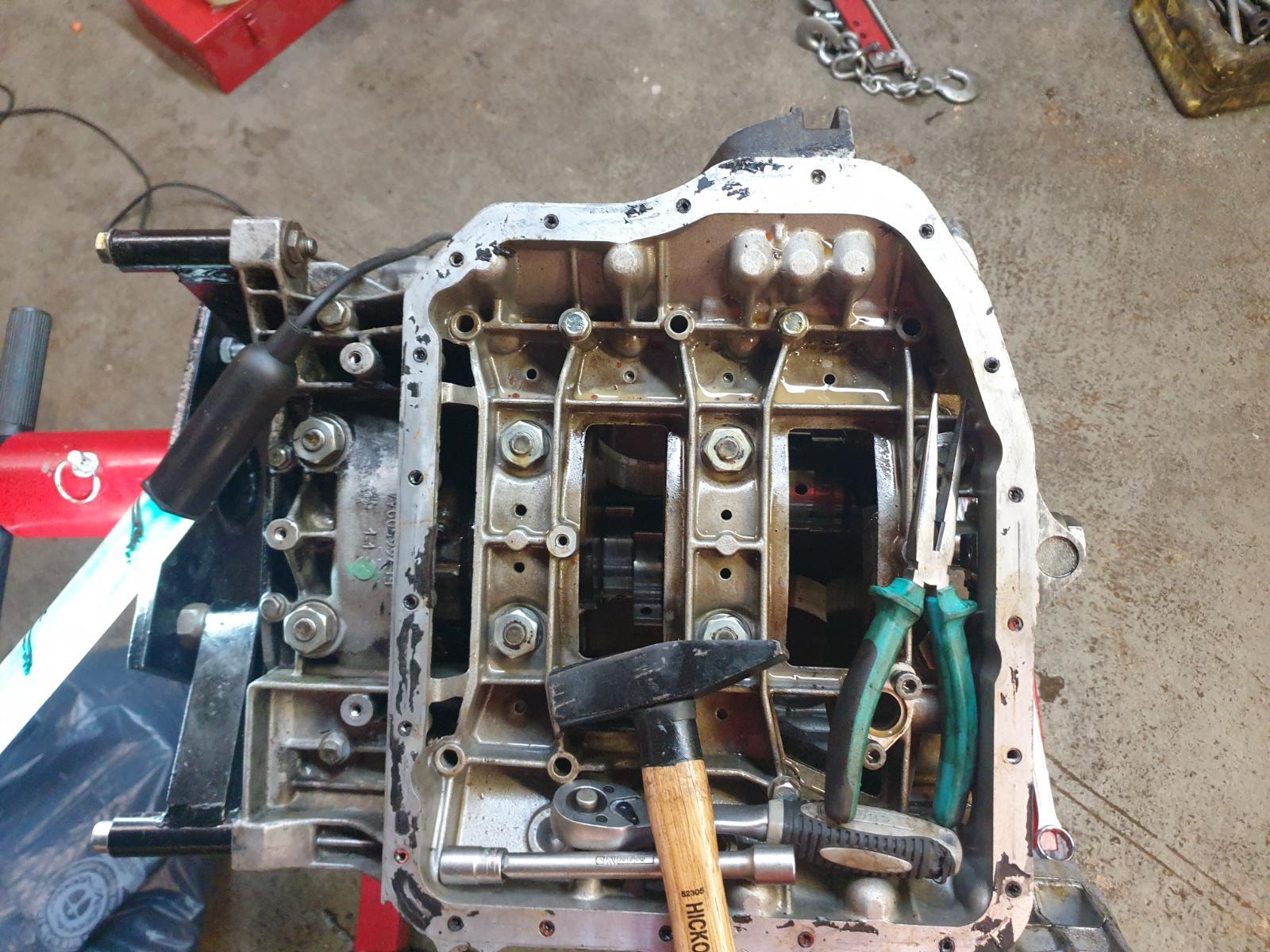

25. Oktober 20233 J. vor 1 Stunde schrieb Hubble: Verstehe. Was ist da denn noch im Weg, weswegen ich nur Zylinder 2, 3, 5, und 6 machen kann? Wenn ich das schon mache, dann gerne auch 1 und 4 frisch dicht. Guck dir den Kurbeltrieb an, da siehst du dies Muttern in 22 mm Schlüsselweite. Der Motorblock ist 2-teilig. Ohne dieses untere Teil abzunehmen, kommst Du nicht an die Pleuelschrauben. Den Dichtsatz habe ich hier gekauft: Da gab es den noch mit allen Wellendichtringen und einigem mehr. Diese Fussdichtungen scheinen aber bei dem Dichtsatz mit drin zu sein: https://www.autoteiledirekt.de/ajusa-378854.html

25. Oktober 20233 J. vor 4 Stunden schrieb berndjetztmitxm: Der Motorblock ist 2-teilig. Ohne dieses untere Teil abzunehmen, kommst Du nicht an die Pleuelschrauben. So langsam kriege ich eine Vorstellung von dem ganzen. Deine Bilder sind echt hilfreich! Vielen Dank dafür. Hättest du auch noch mal eines ohne das untere Teil? Ich muss mal schauen, ob ich das mit eingebautem Motor hin bekomme. Denke dafür muss ich von oben mit einem Kran unterstützen. Aber sollte kein Problem sein eigentlich. Bei autoteiledirekt ist das Set leider ausverkauft. Und eigentlich brauche ich auch nur die Fußdichtungen. Zylinderkopf und Krümmerdichtung habe ich ja schon.

26. Oktober 20233 J. vor 6 Stunden schrieb Hubble: So langsam kriege ich eine Vorstellung von dem ganzen. Deine Bilder sind echt hilfreich! Vielen Dank dafür. Sehr gern. vor 6 Stunden schrieb Hubble: Hättest du auch noch mal eines ohne das untere Teil? Das das für mich selbsterklärend war, hab ich davon leider kein Fotogemacht, das tut mir leid.
