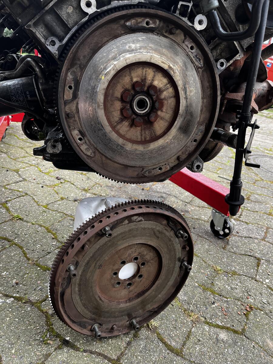

vor 7 Stunden schrieb Jensg:
Ringfeder zusammendrücken, dann geht das aus der Druckplatte
Das muss ich mir nochmal genauer anschauen. Konnte ich gestern nicht finden die Feder.
Ist ja auch nur der Drahtring, der in der Nut des Ausrücklagers liegt, wenn das so ähnlich wie beim 2l HDi ist. Sieht jedoch danach aus.
Bild des neuen Lages anschauen, dann wird das eher klar.
Jens
Das montierte ist ein ZMS, das andere ein normales Schwungrad. ZMS gehört da eigentlich rein.
Beim ZMS hat die Reibscheibe keine Federn, beim normalen sind die ein Muß. Auch die Druckplatte ist anders.
Vom alten 2lHDi habe ich noch einen ZMS Satz gebraucht bei mir liegen, der hat ca. 170.000km drauf und ist noch gut. Das Drehmoment des 109PS Motors war ja nicht so extrem.
Jens
Hm, Korrektur, ist kein ZMS verbaut, hätte nicht nur kurz schauen dürfen.
Tut mir leid.
Jens
