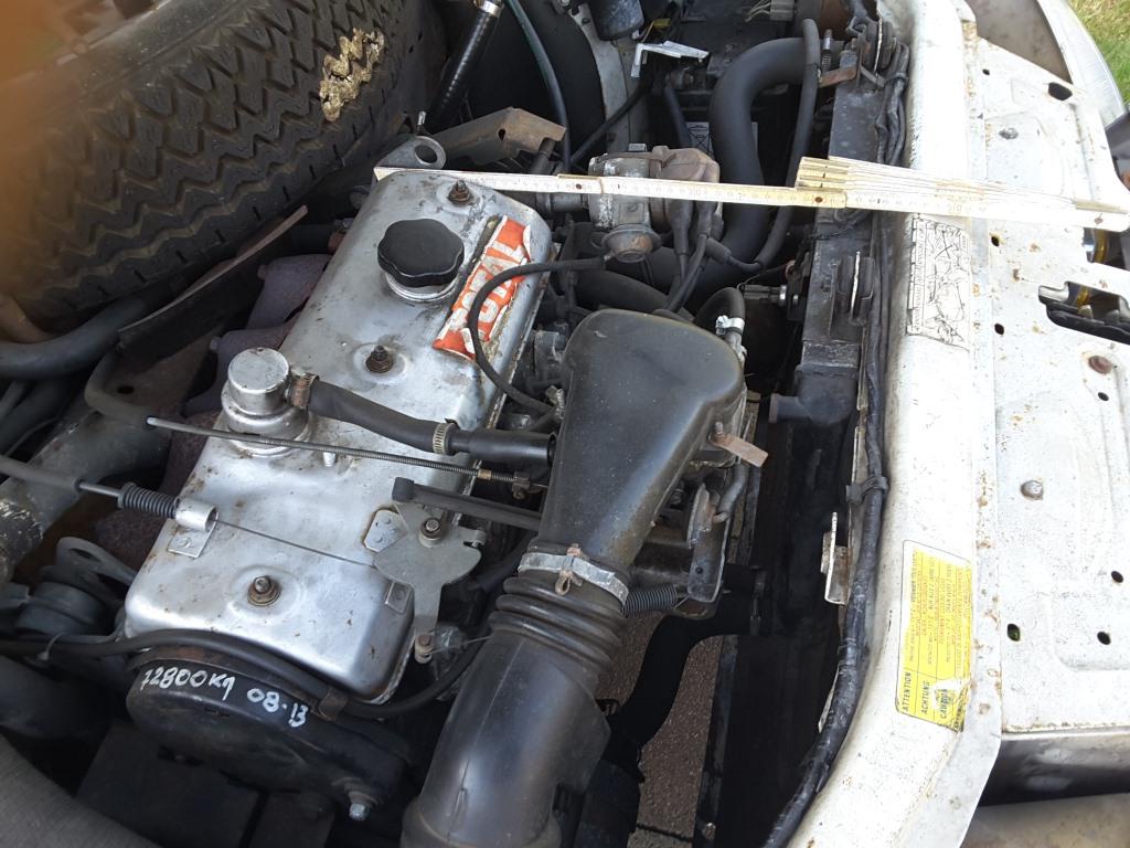

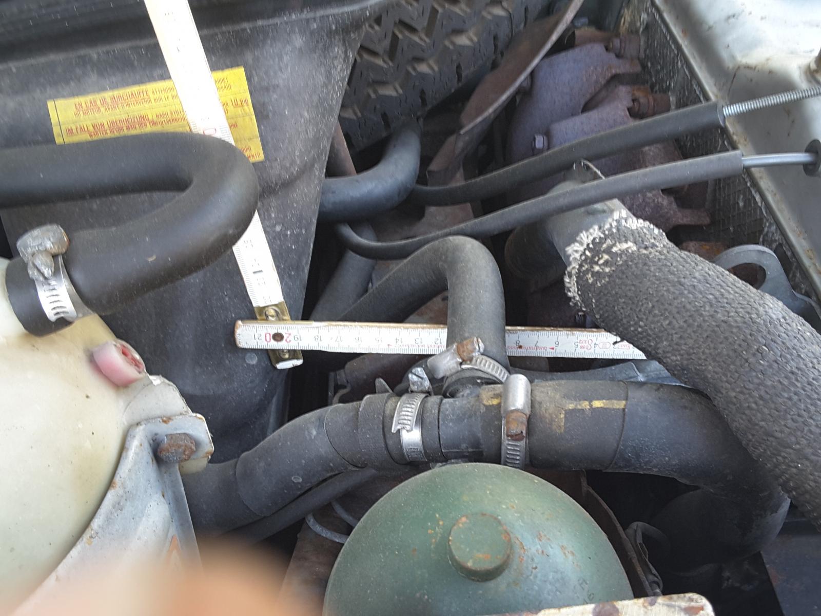

Der Knochen hat bei mir ca 11,8cm
Hier noch ein Mass zum Frontblech obere Kante 46cmlarge.1031412889_CX10.jpg.40edb7f0a6d808030ad4fc3ee72e19c4.jpg
ja. bei mir auch. Von Schraubenmitte zu Schraubenmitte 11,8 cm. Ebenso die 40 cm bis zum Kühler.
Ich habe jetzt die Silentböcke gelöst und werde dort die Scheiben einbauen, die die Karosse etwas anheben. Ich denke, damit werde ich es schaffen.
Die andere Möglichkeit ist, den Vergaser irgendwie tiefer zu bekommen. Entweder an dem Ansaugstutzen was zu machen oder am Sockel.
Aber zunächst versuche ich es mit den Unterlegscheiben.

So, ich war vorhin bei meinem Alumotor-CX und habe die Kamera vergessen. Aber ich habe eine Leiste draufgelegt, wie beim ersten Foto. Man konnte etwa die Muttern unter der Leiste sehen. Also sitzt der Motor gleich hoch oder Deiner maximal vielleicht ein, zwei Millimeter höher. Wenn  man die Leiste auf der anderen Seite des Vergasers anlegt, dann liegt die Leiste bei mir auf dem Schlauch für die Entlüftung auf. Aber der Wagen steht momentan nicht auf den Füßen. Ich mache vielleicht morgen ein paar Bilder (wenn ich nicht wieder die Kamera vergesse)

Habe gerade mal Fotos von meinem CX 20 angeschaut: Das sieht eigentlich nicht viel anders aus als auf paulohunds Bildern.
@paulohund: Mach doch bitte mal ein Foto, wie weit die Haube nicht zugeht. Und beschreibe mal präzis, an welcher Stelle sie aufliegt (ohne Spekulation).
