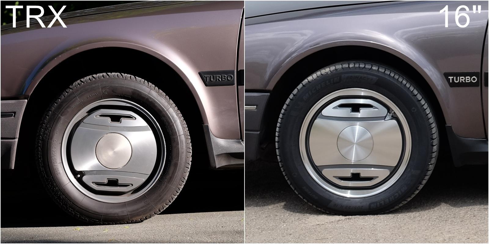

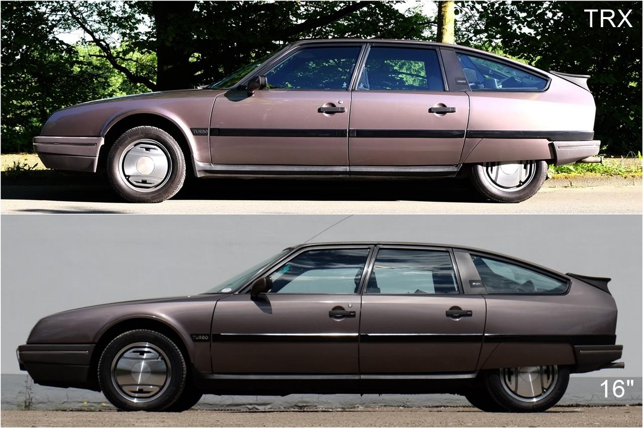

26. April 20206 J. Ich habe mal in den Fotos meines CX gestöbert, (halbwegs) vergleichbare Fotos der alten und neun Felgen gefunden und ansatzweise auf die gleiche Größe gezogen. Meines Wissens sind meine Originalen unbearbeitet. Das neue T ist in der Tat in den Ecken spitzer, das ist mir vor dieser Diskussion hier nicht aufgefallen. 16" füllt den Radkasten mehr aus als TRX:
26. April 20206 J. vor 14 Stunden schrieb M. Ferchaud: in der Detaillierung jedoch erkennbar wird, dass mit mehr Freiheitsgraden agiert wurde, als nötig gewesen wäre. Das ist richtig. Aber zunächst war ich ja nur partiell eingebundener Berater und nicht Entscheider. Bei Übernahme des Projekts gab es Verfeinerungen, die mit überschaubaren Aufwand möglich waren, andere nur mit deutlichem finanziellem Aufwand, da die Gußform ja schon bestand. Weitere Änderungen am T und noch andere Kleinigkeiten gehörten zu letzteren. Damit möchte ich Erläuterungen dazu beschließen. vor 14 Stunden schrieb M. Ferchaud: Meine geäußerte Felgenbestückung basierte auf einem preisgünstigen Anschaffungszenario und einer weiter geführten fiktiven Low Budget-Strategie. Bei allem Verständnis für den Wunsch CX Turbo mit schmalem Geldbeutel fahren zu wollen, das Low-budget-Denken ist insgesamt eher schädlich für den CX und seine Zukunft.. Vor allem deshalb, weil es gefühlt immer noch zu viele gibt, die nicht wirklich erkennen möchten, dass die Marktlage der 90er bzw. ca bis 2008 lange Geschichte ist. Mich nervt das. Da du dieses Denken mit deinen Aussagen zum Turbo aus meiner Sicht befeuert hast und eben auch viele anonym mitlesen, erfolgte meine Reaktion. Wir haben unterschiedliche Meinungen, nicht mehr. Zu der TRX und deren Kostenrechnungen: - meines Wissens werden nur alle 3 Jahre neue TRX aufgelegt, bislang. Vermutlich werden bei sinkendem Absatz die Lots dann kleiner bzw. es wird mit Preisnachlässen gearbeitet, bis das bestehende Lot verkauft ist. Das ist ja auch bei Auslaufmodellen von Massenreifen zu beobachten, die dann auch bis zu 7 Jahren alt als "unbenutzt" am Markt wie z.B. bei ebay angeboten werden. Das wird sich weisen. - Ein zunehmendes Problem sind die originalen TRX Felgen. Sie wurden in der Vergangenheit , als CX und Turbos bilige Gebrauchtwagen waren und die schon immer teuren TRX Reifen geschmäht wurden. CX mit 190er TRX konnten noch auf billige AVON oder runderneuerten Kram ausweichen, der Turbo GTI-Fahrer nur illegalerweise. Dann kam die Zeit, wo alle Schlorren nur mit 195/70-14 fuhren, gerne auch mit M+S kennung zur Umgehung der V-Pflicht. Effekt: TRX-Alufelgen waren unbeliebt wie Akne und nicht selten mißmutig mitgenommen , wenn man einen CX kaufte. Oft blieben sie auch in Garagen liegen und landeten beim Aluschrott. Somit dürfte nur ein Bruchteil der ursprünglichen Tubo-Felgen noch existieren. Übliche Mängel: -Laufen nicht rund, manchmal richtbar, ergo kosten beim Fachbetrieb. -Beschädigungen am Felgenhorn, kann man aufschweissen/abdrehen, ergo kosten beim Fachbetrieb -Alu-Korrision in die Tiefe zu weit fortgeschritten, damit nicht mehr durch Abdrehen überholfähig bzw. es blüht mach kurzer Zeit wieder unter dem Lack Überholfähige Felgen sowie in ihrer Oberflächenstruktur intakte Plastikdeckel sind zunehmend schwerer zu finden. Dann kommt die Suche nach einem Betrieb, der so Überholen kann, das es dem Original täuschend echt nahe kommt. Die aktuelle Situation bei der CX-Basis kann hier nachvollzogen werden: http://www.cx-basis.de/catalogsearch/result/?q=felge Daraus ergeben sich knapp 1200.- euro Kosten, wenn man keine überholfähigen Felgen hat. Billiger wird das in Zukunft wohl kaum. Wann wieder lieferbar, bitte nachfragen vor 4 Stunden schrieb AStrunk: schaufelt man nicht mit dem Abwenden von den TRX mit an deren Grab? Alles ist im Fluss und die Medaille hat zumindest vorübergehend zwei Seiten: Vorteil des Ersatzes durch die 16er ist, dass vermutlich etwas mehr brauchbare bis gute TRX-Turbofelgen angeboten werden. Allerdings kommen nicht alle Käufer von Originalfelgen, sondern haben bereits 195/70-14 v drauf bzw. Fremd-Alus in z.b. 7x15 Mit überholten Felgen, neuen TRX, Metallventilen und Montage ergeben sich um 2600.- euro Gesamtkosten Ein neuer Primacy 4 in 205/55-16 kostet mit Metallventil, Montage und Wuchten um 90.- euro https://www.ebay.de/sch/i.html?_from=R40&_trksid=m570.l1313&_nkw=205+55+16+sommer-reifen+primacy+4+v&_sacat=0&LH_TitleDesc=0&_fsrp=1&_sop=15&_odkw=205+55+16+sommer-reifen+primacy+4&_osacat=0&LH_ItemCondition=3&rt=nc&_blrs=spell_check Macht bei Kosten von 1390.- frei Haus in DE rund 1750.- euro Gesamtkosten Dazu kommen folgende Aspekte: -205/55 16 ist eine Größe mit riesigen Stückzahlen und das wird auch noch lange so bleiben - deshalb dauerhaft günstig - jederzeitige bzw. schnelle Verfügbarkeit nach Reifenpanne (V-Reifen dürfen nicht geflickt werden), auch in der Pampa - wenn man, wie ich, nicht Michelin-dogmatsich ist, hat man zahlreiche Alternativen, ganz nach seinen Vorlieben bezüglich dessen, was man vom Reifen verlangt. Fazit: Wer es absolut original möchte , muss diesen kostspieligeren und etwas steinigen Weg gehen. Alle anderen haben unter anderem meine Alternative . Bearbeitet (26. April 20206 J. von Frank (F))
