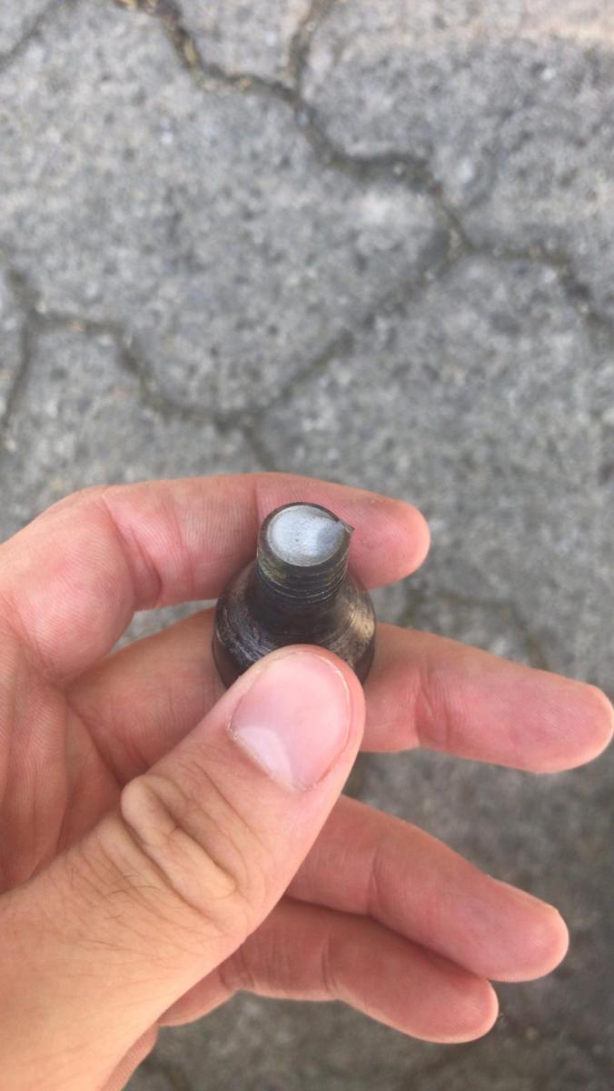

Ja, das ist der Felgenschlossbolzen.
Bild vom Bolzen:
Hab extra gerade nochmal nachgefragt: Der Bolzen ist bei Festdrehen gebrochen, nicht beim Losdrehen.
Bearbeitet ( von Le Fourgon)
Ah jetzt erschließt sich das Bild, trotzdem mit einer Mutter probieren oder halt mit Linksausdrehwerkzeug da gibt es verschiedene Lösungsansätze

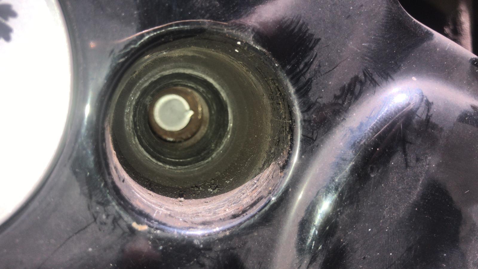

So, wie der Bolzen gebrochen ist, ist der Rest doch lose drehbar. Da würde ich als erstes mit einem Schlitzschraubendreher versuchen, den Rest herauszuprokeln. Wie tief drin sitzt denn die Bruchstelle, wenn man das Rad abnimmt? Bündig mit der Radnabe? Oder schaut vielleicht sogar noch ein Stückchen raus, das man mit der Zange greifen könnte? Wenn der Rest nicht zu tief sitzt könnte man auch mit dem Dremel einen Schlitz hineinschleifen, damit ein Schraubenzieher greift.

Ist der Bolzen den gerade eingedreht worden? Oder schief und dann versucht ihn trotzdem rein zu drehen. Aber auch wenn er nur durch zu hohe Kraft abgerissen ist, zweifele ich ein wenig, dass es nur mit Schrauendreher, ob mit oder ohne Schlitz funktioniert. Ich denke Kroaks Vorschlag ist der beste, man muss nur Loch und Torxnuss genau abstimmen. Das Einschlagen lockert den Bolzen dann auch noch etwas.

Ich würde einmal das Rad wieder abnehmen und sehen, ob da von dem Radbolzen noch etwas herausschaut, was man mit der Zange greifen kann. Linksbohrer gibt es im Satz für wenig Geld. Ich würde da mit 4 mm versuchen ein Loch zu bohren. Man braucht halt noch eine Bohrmaschine dazu, die links dreht. Aus dem Stand könnte ich mit der 12 V Bohrmaschine mit einer Minikorundscheibe einen Schlitz für einen Schraubendreher einschleifen.

Das Problem ist, dass sie vor Ort kein Werkzeug und keinen Strom haben und in so einen 10.9er Bolzen bohrt man so leicht auch nicht hinein. Der Bolzen ist so abgerissen, dass man keinen „pack-an“ hat. Da er beim Einschrauben gebrochen ist, gehe ich auch mal davon aus, dass er im Prinzip nicht wirklich fest steckt. Für einen engagierten Mechaniker in einer auf Reparaturen und nicht auf den Austausch von Neuteilen eingestellten Werkstatt wahrscheinlich ein lösbares Problem.

Ich würde aber Auch keine solche Aktionen mit mutteraufschweisen oder dergleichen machen sondern ganz einfach die Bremsschreibe runternehmen und dann den Rest rausdrehen, entweder nach vorn (wenn er übersteht) oder nach hinten (wenn es da raussteht). Für mich sieht das aus als ob die Schraube einfach wegen der doch erhebelichen Überbelastung aufgegeben hat. Es wäre nicht der erste Schraubenstummel den man ganz einfach mit den Fingern rausdrehen kann.
