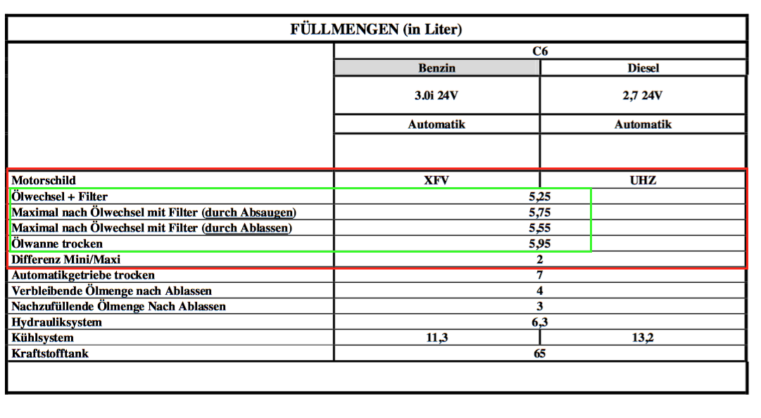

Ich habe jetzt Füllmengen gefunden von 5,25 ohne und 5,75 Liter mit Filterwechsel. Da kann dann wohl noch ein Schluck drauf.
vor 8 Minuten schrieb Walter01:
Ja, NÖ!
Ich habe 5,5 Liter eingefüllt.  Die maximale Menge wäre 5,55 Liter: Ölwechsel mit Filter durch Ablassen.
Wenn die Differenz zwischen "Min" und "Max" zwei Liter beträgt, dann würde (rein theoretisch) ein Liter fehlen...

"Ölwanne trocken" heißt ja auch nicht, dass der ganze Motor "trocken" ist, denn es sammelt sich immer noch relativ viel Öl in den Bereichen der Nockenwellen und sonstwo.
