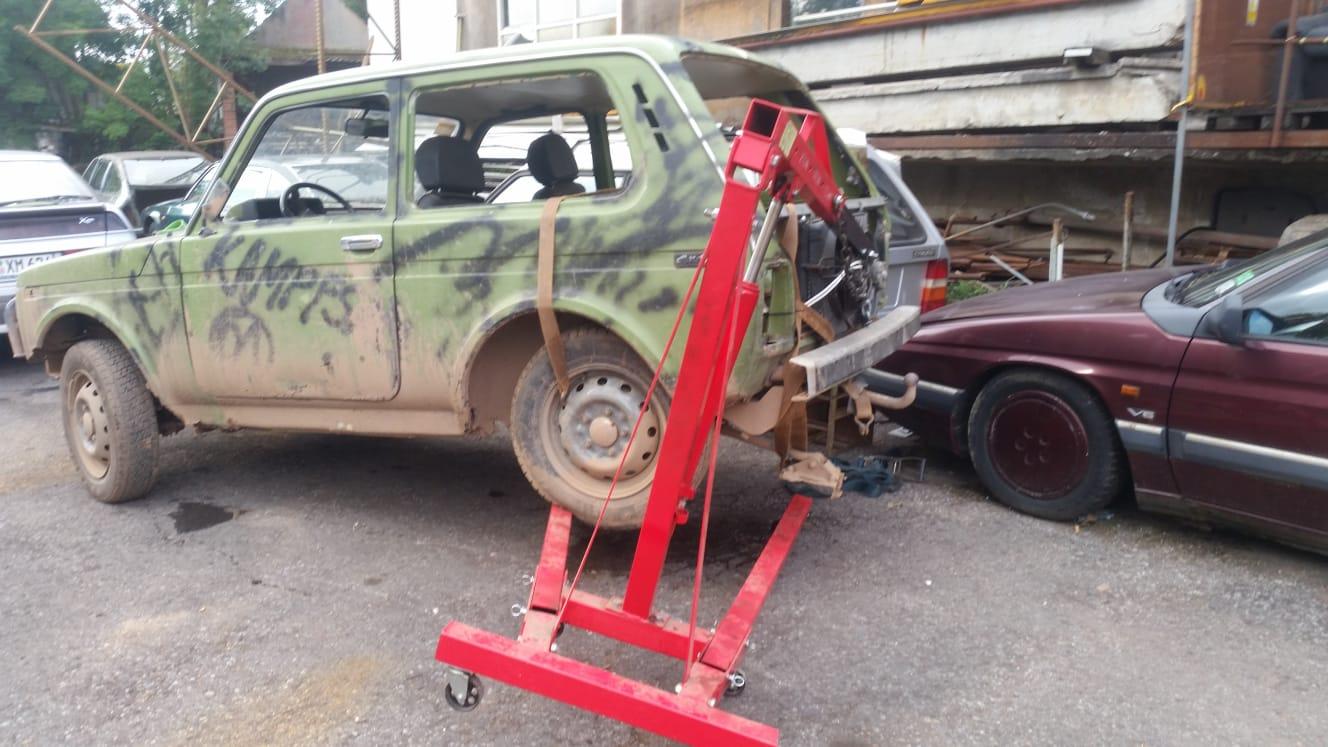

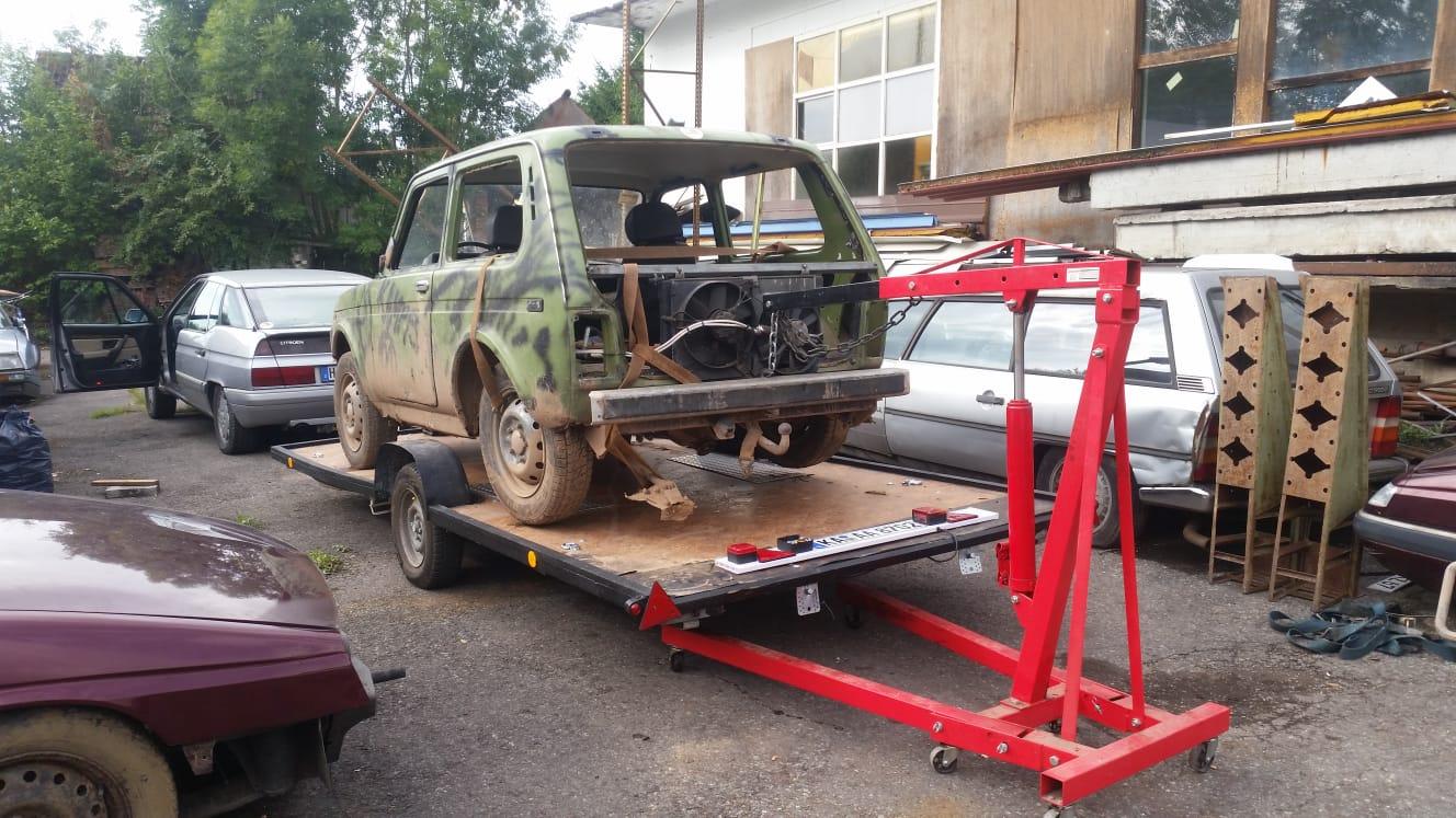

Mit meinen habe ich einen Lada Niva mit abgerissener Hinterachse vom "Trailer" (altes Wohnwagengestell) abgeladen:
Der Motorkran hat die Aktion unbeschadet überstanden :)
