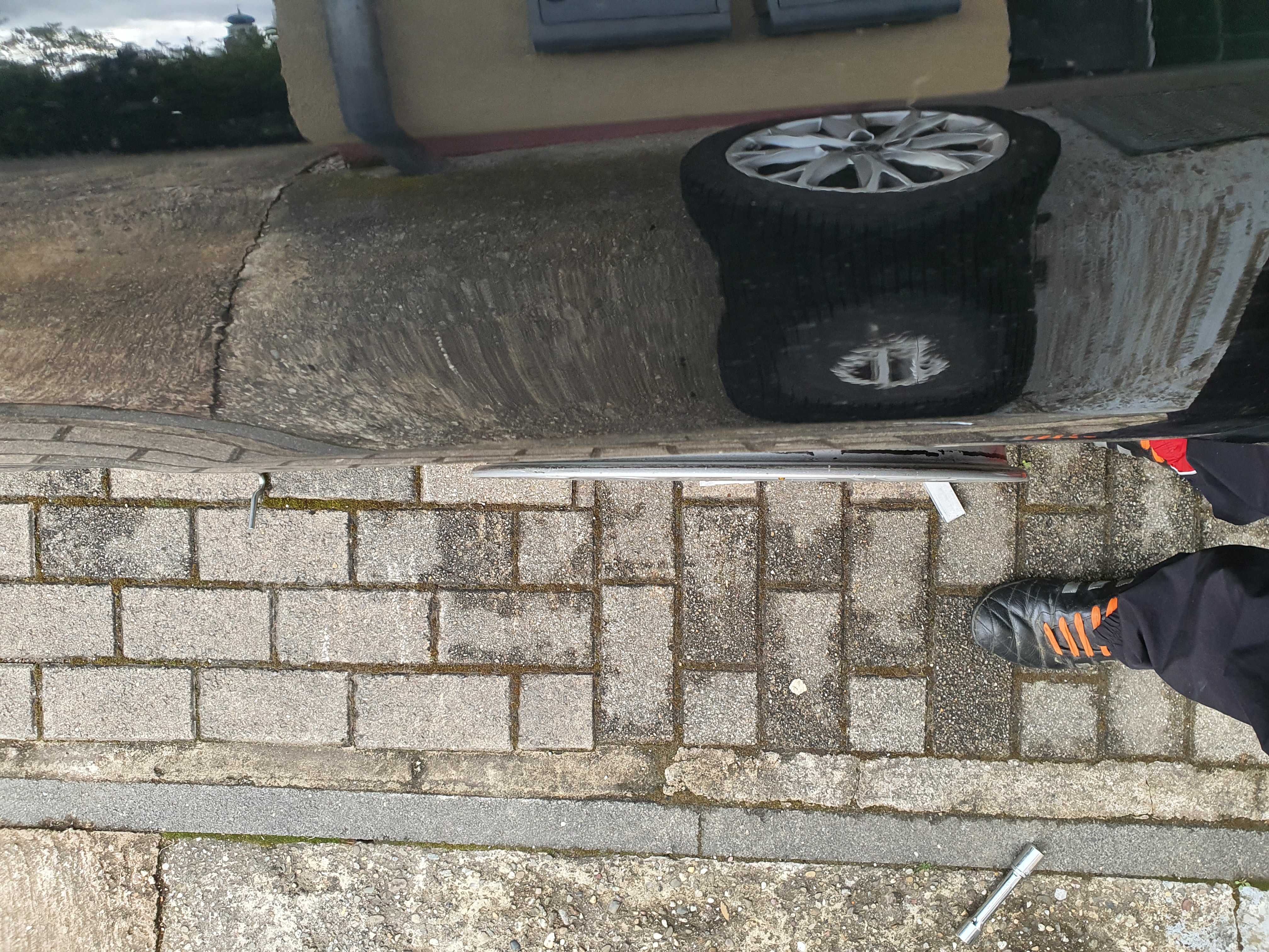

Ich gab mir jetzt 20er Spurplatten bestellt, da es damit auch von der Hinterachse am besten hinkommen sollte, also ET 14spacer.png
Sieht nur nach etwas viel aus, da komplett ausgefedert war.
Bearbeitet ( von Bender)
Viel Erfolg damit bei der Einzelabnahme. Radabdeckung ist hier wohl nicht mehr gegeben...
Der Reifen steht etwas innerhalb.
Wenns erforderlich ist, werde ich wohl entweder die Kotflügel hinten ziehen lassen oder zusätzliche Abdeckungen besorgen.

vor 9 Stunden schrieb Bender:
Ich sehe hier umlaufend das Felgenhorn neben der Karosserie, da ist der Reifen nicht mehr wirklich ausschlaggebend...

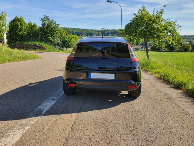

Ich werde dann Schutzleisten kaufen und montieren, sollte es eingefedert auch so sein.
Das Ergebnis finde ich recht ansehnlich...
Sieht zumindest fett aus. Hast du nochmal die Perspektive von oben?
Und was haben jetzt die Tüvtler dazu gesagt?
Bild von oben hab ich noch keins gemacht. Aber wenn man gerade runterschaut sieht man nix von Felgen oder Reifen...
Beim Tüv muss ich noch nen Termin machen, mal sehen ob das denen gefällt...
