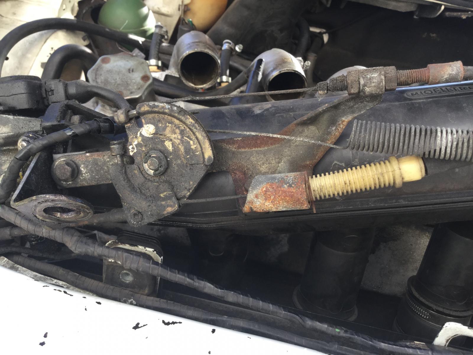

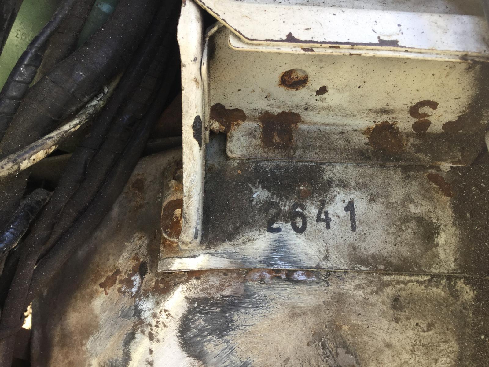

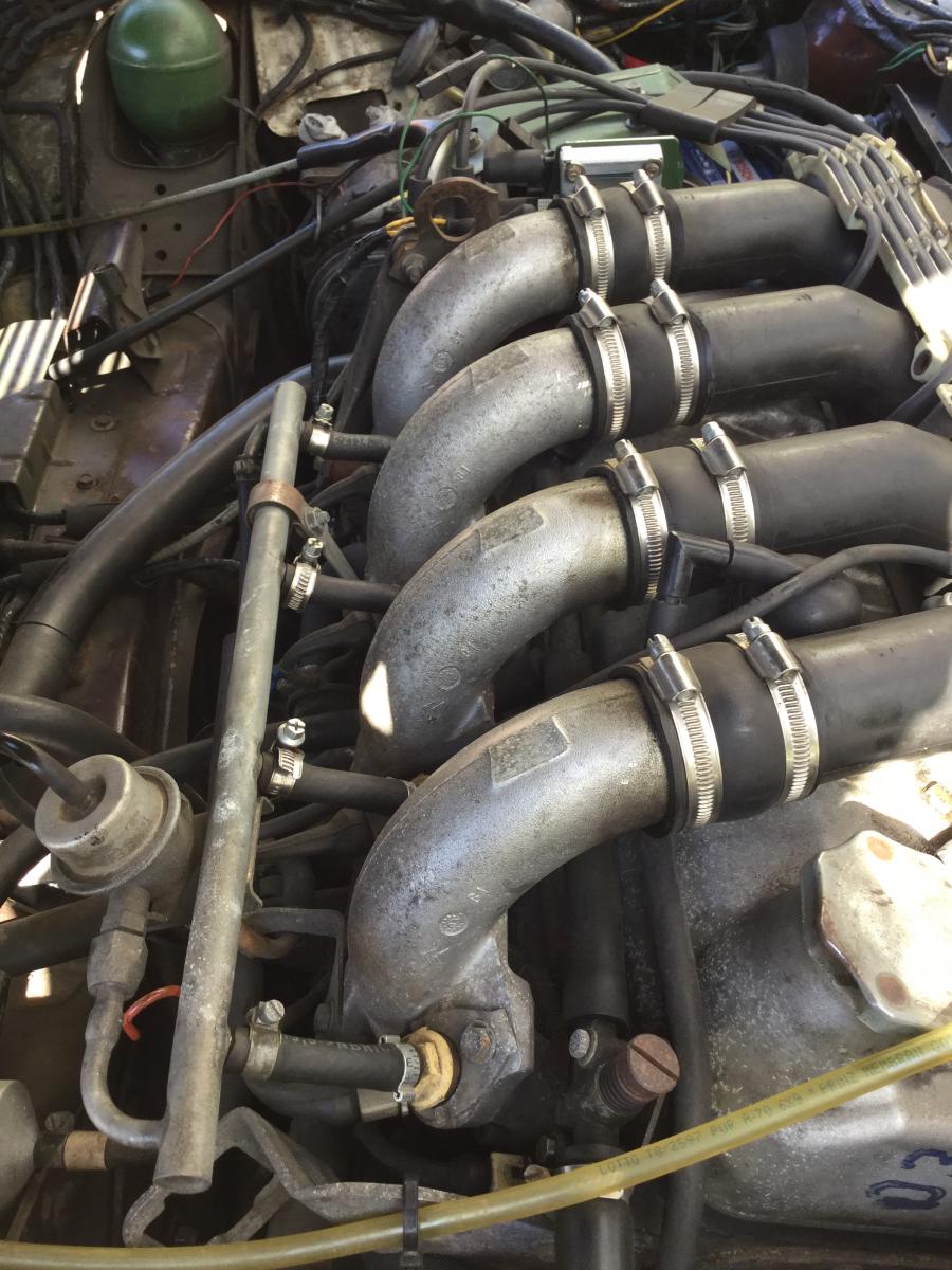

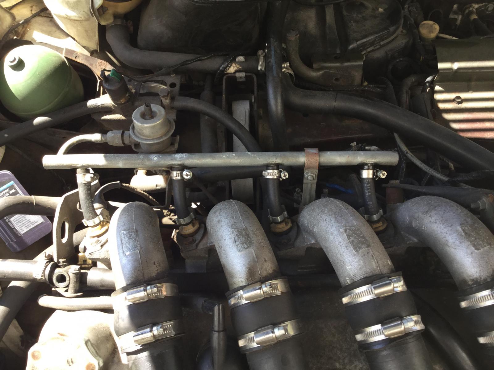

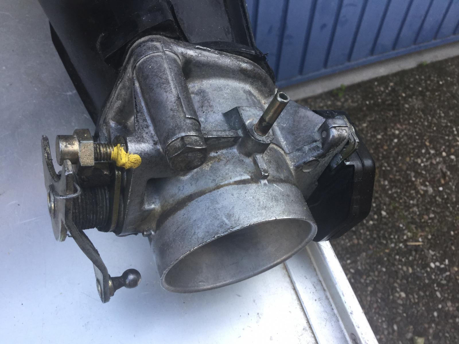

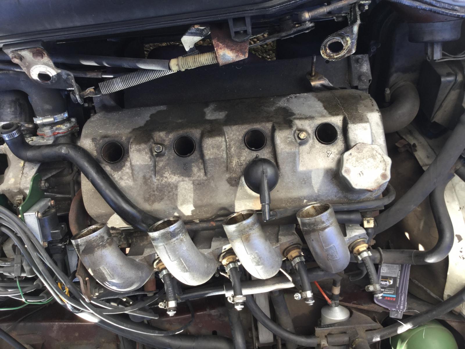

Die Optik des Motorraums ist nicht so wirklich erfreulich, um es vorsichtig auszudrücken. Da sowieso die Einstellung des Ventilspiels fällig war, habe ich das sonnige Wetter der letzten Tage genutzt und mich an die Aufarbeitung von Teilen des Motorraums gemacht. Um auch in zwei oder drei Wochen noch zu wissen, was wie wohin gehört, habe ich das mit einer ganzen Reihe an Fotos dokumentiert. Ein paar der Bilder stelle ich in diesem Thread ein ... vielleicht ist es ja als so eine Art Dokumentation, welche Schraube wohin kommt, irgendwann mal für jemanden hilfreich.
Michael

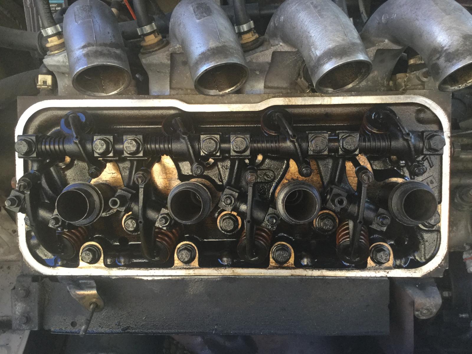

Das Ventilspiel musste nur wenig korrigiert werdenIMG_0116.JPG.ee4b0662a53ff2588b63498c187e9179.JPG

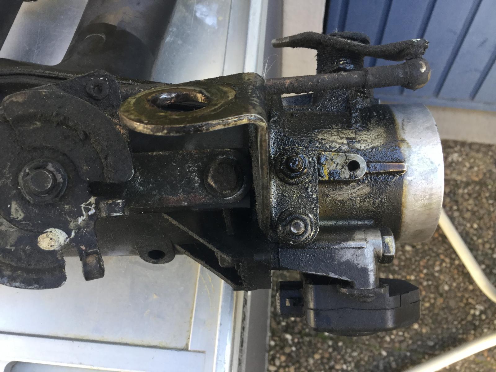

Der Kickdown-Zug hängt noch am sprichwörtlichen seidenen FadenIMG_0053.JPG.afe65d1bed5f39af104636aade894de9.JPG

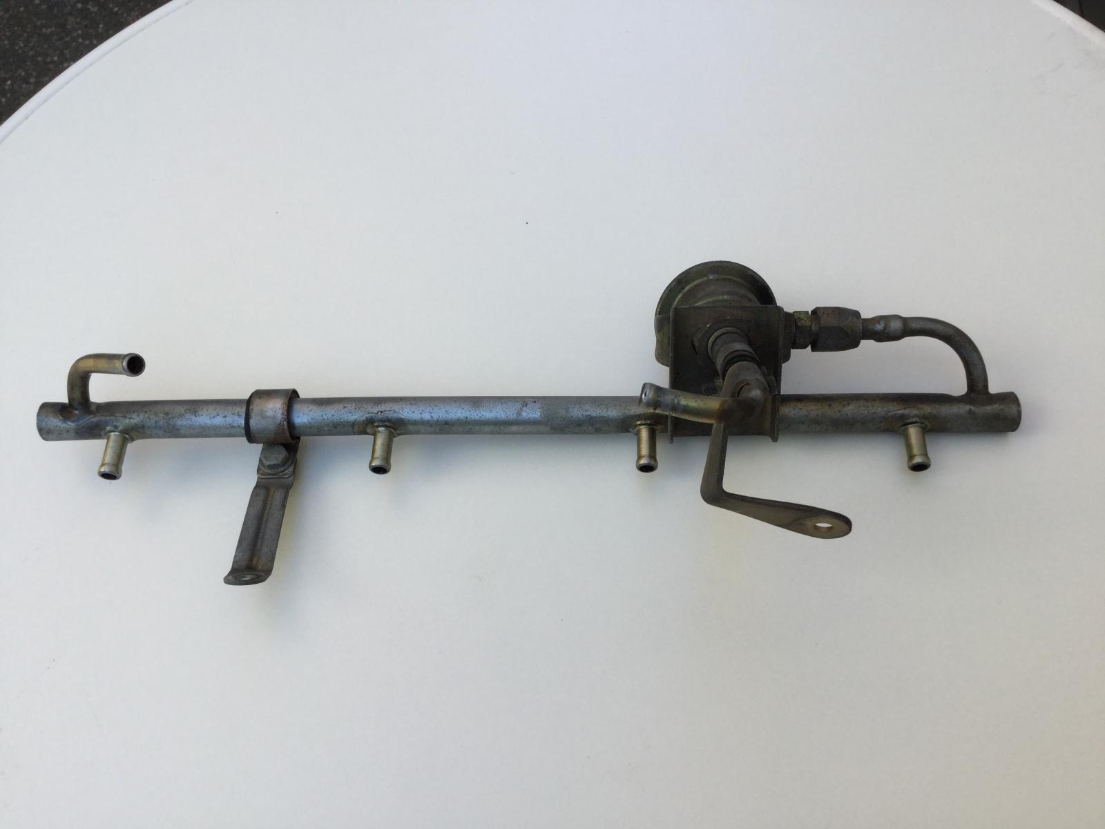

Der Schmodder von 36 JahrenIMG_0067.JPG.5f91ac6c41330b7f8da4a2d315c624d5.JPG
Sauber (zumindest im Vergleich zu vorher :D)IMG_0118.JPG.efac0b8825d5494864117cecee7f5dfb.JPG

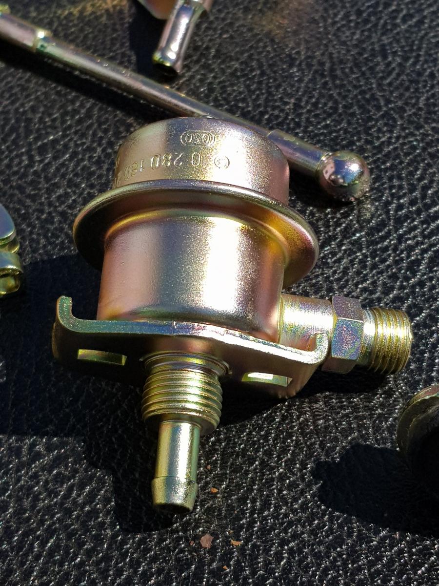

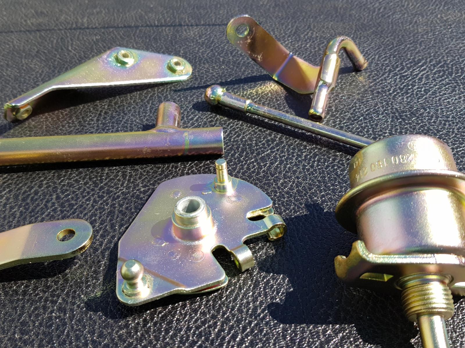

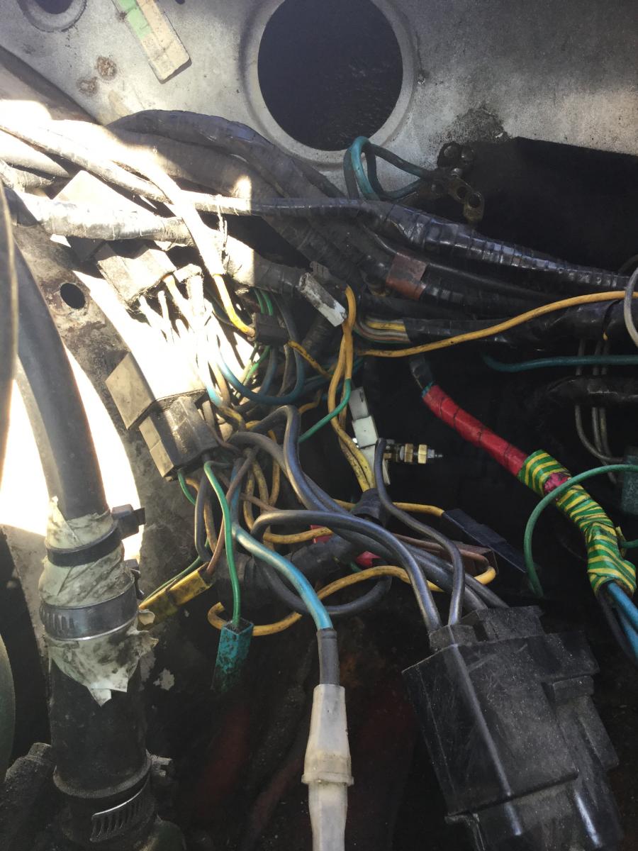

Chaos! :D

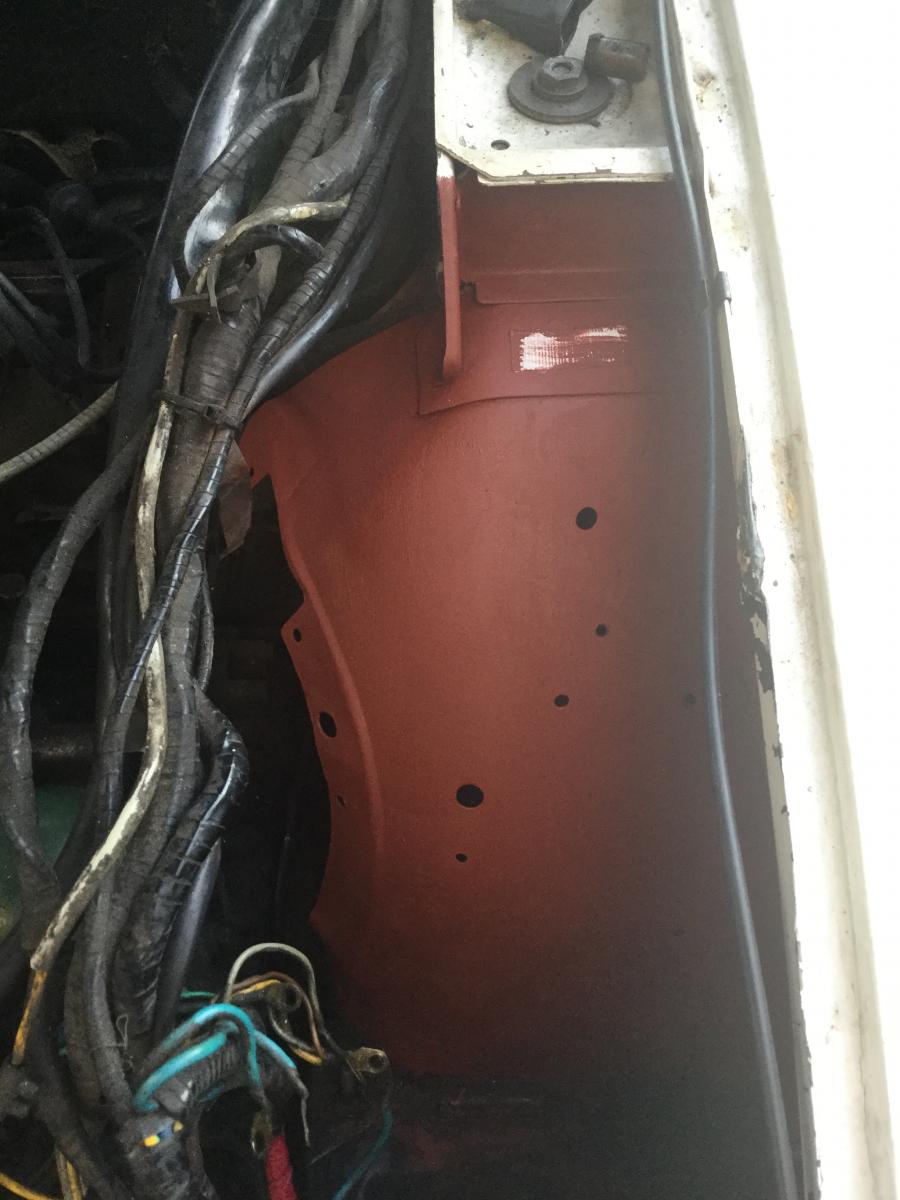

Ein Teil des Innenkotflügels ist vorbehandelt; die obere Hälfte folgt ...

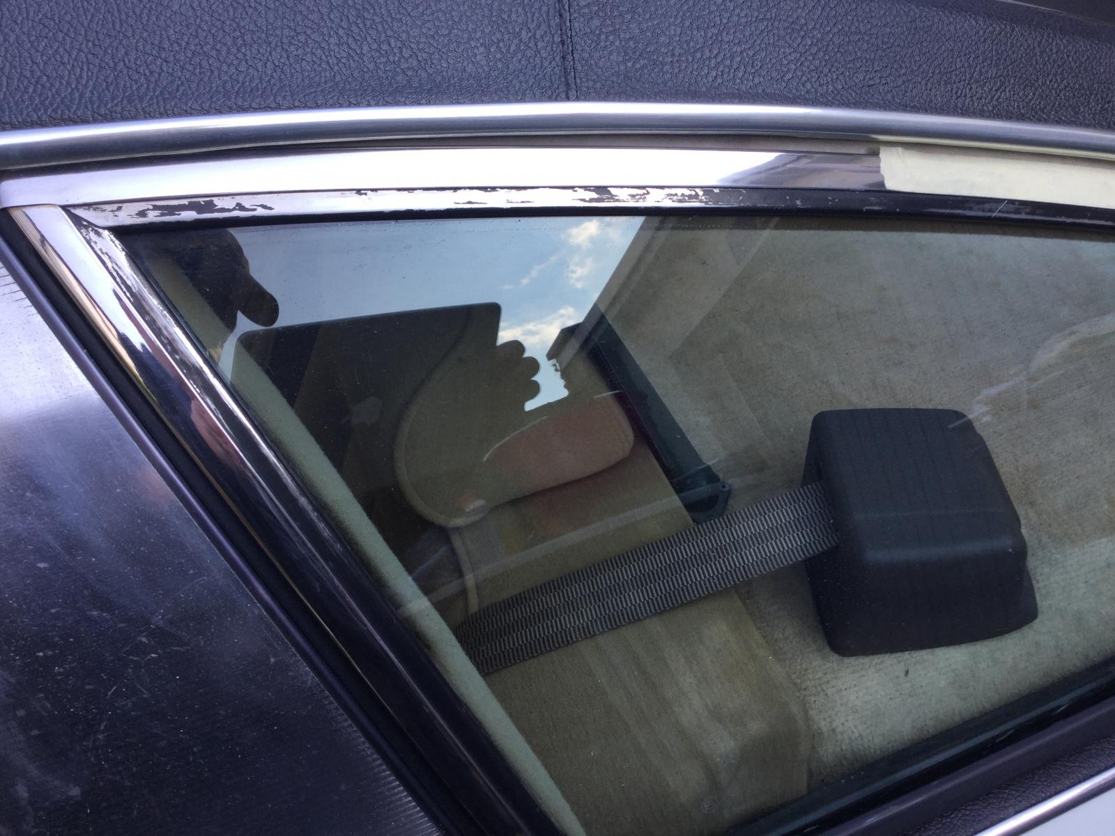

Kleinigkeiten nach der Erneuerung des Vinyldachs - endlich die Zierleisten richtig fixieren

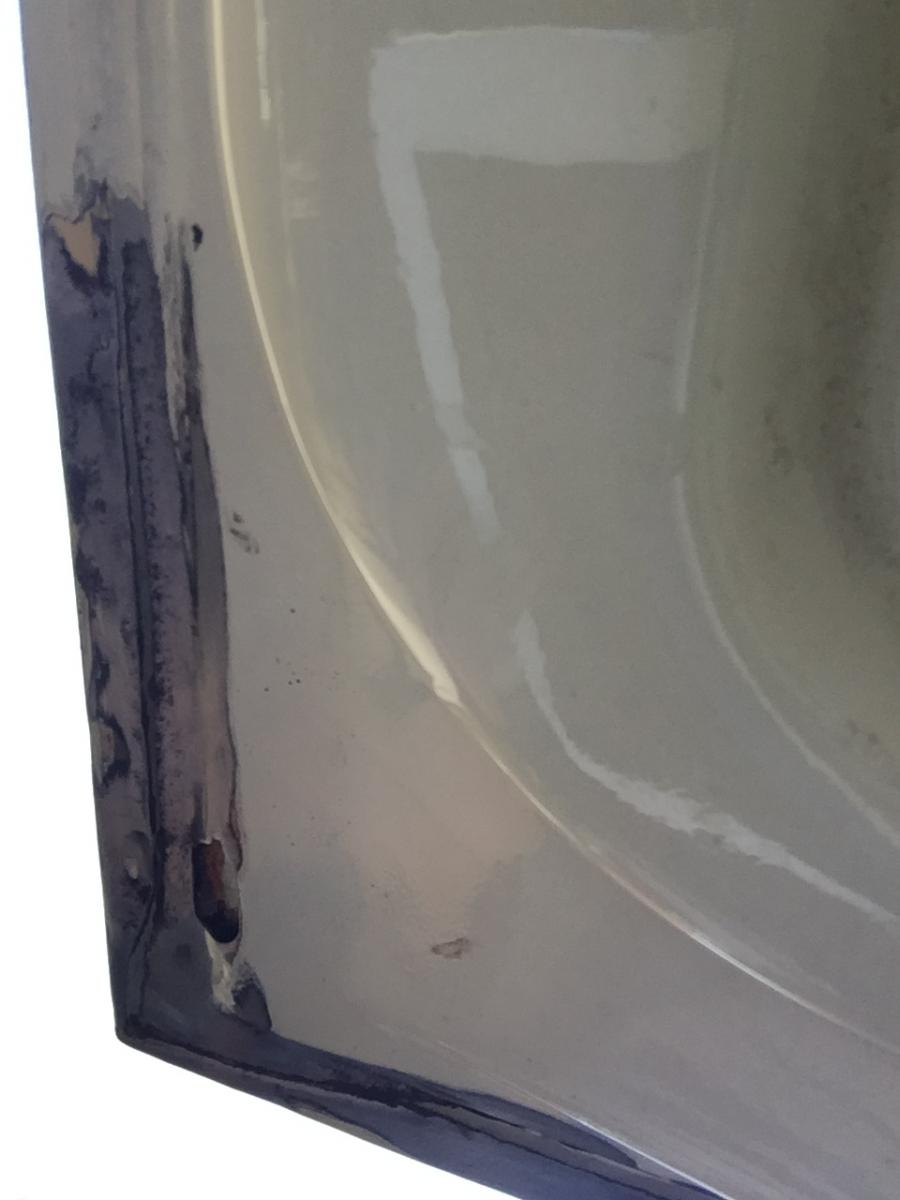

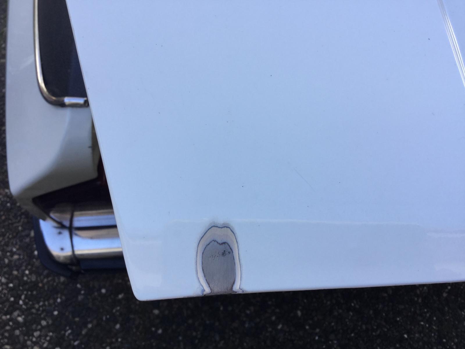

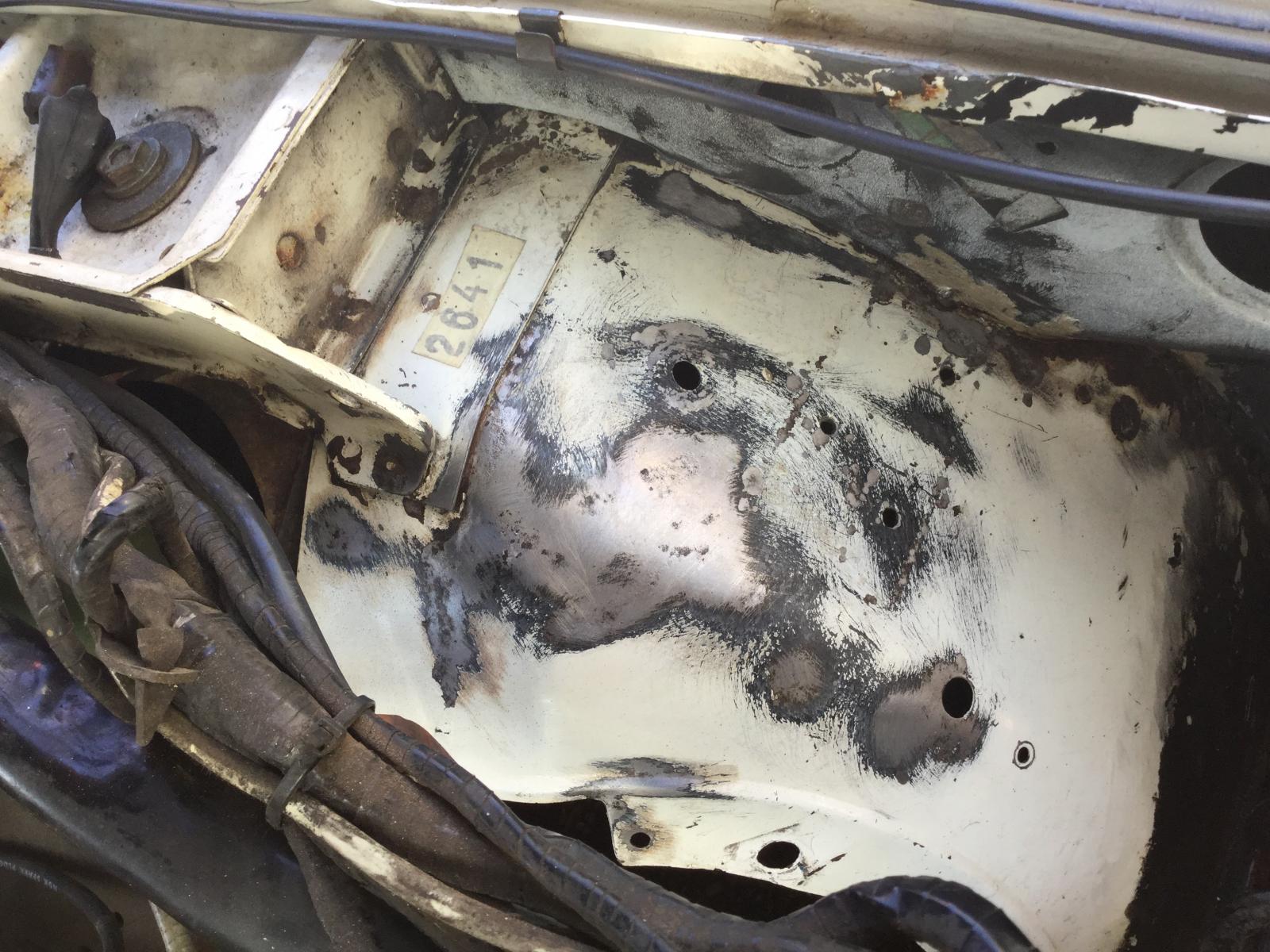

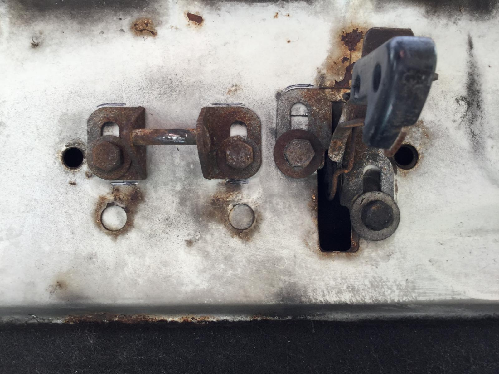

... das sind die schlimmsten Stellen am Kofferraumdeckel - für 36 Jahre ist das m.E. in Ordnung

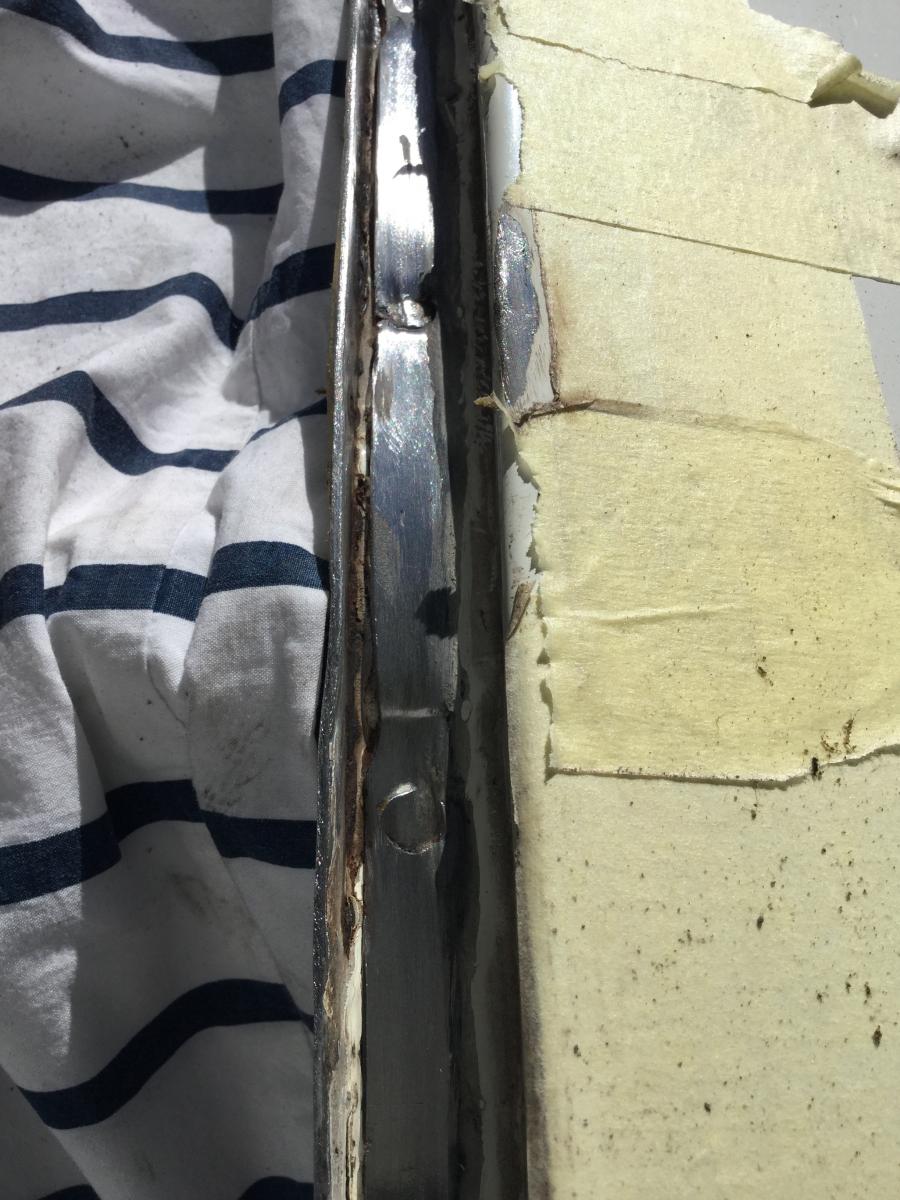

Etwas ärgerlich, weil unnötig, ist die Oberseite des vorderen Kotflügels auf der Fahrerseite - der Kotflügel wurde in den 90ern getauscht und innen auch gut konserviert; die Radläufe und die unteren Ecken sind top ... nur hat man an der Verbindung zum Innenkotflügel nicht sauber gearbeitet und zudem kein  Dichtband gelegt; das rächt sich! :(
vor 8 Stunden schrieb MichaelS:
...wieder mal am falschen Ende gespart?

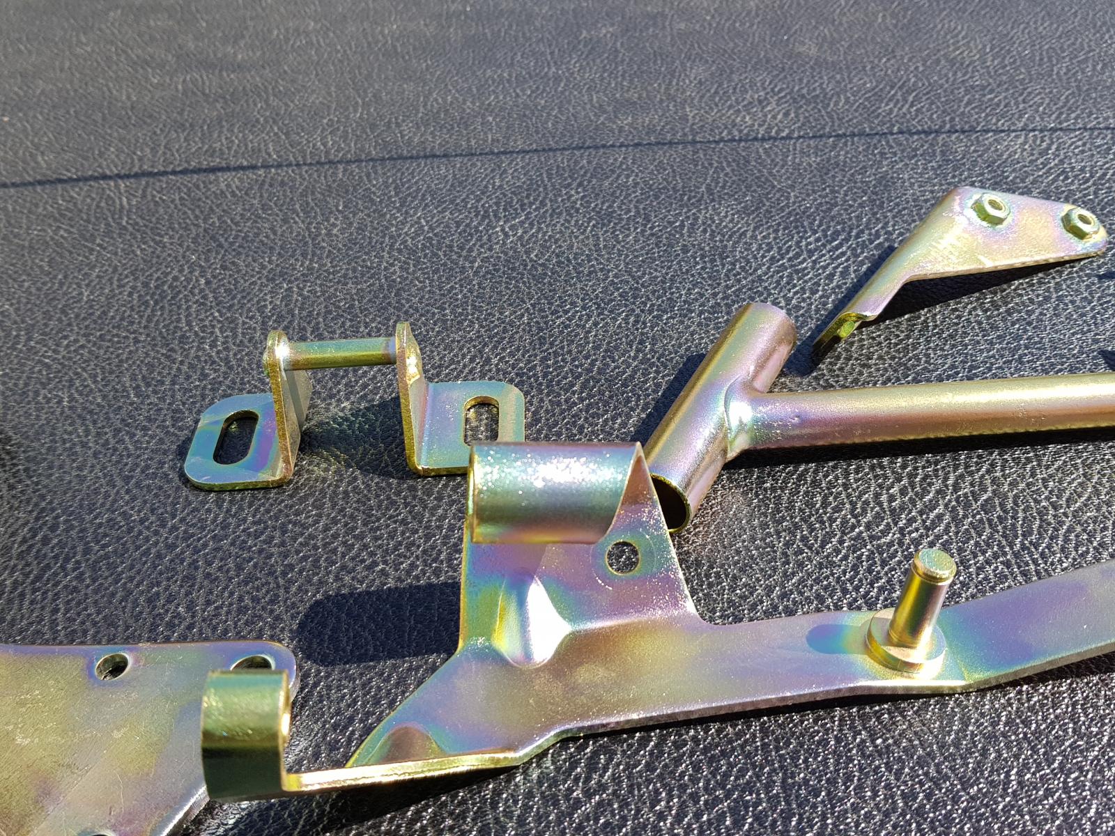

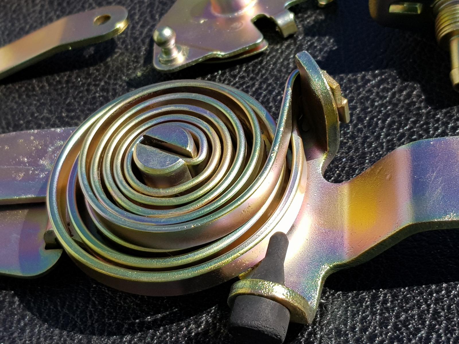

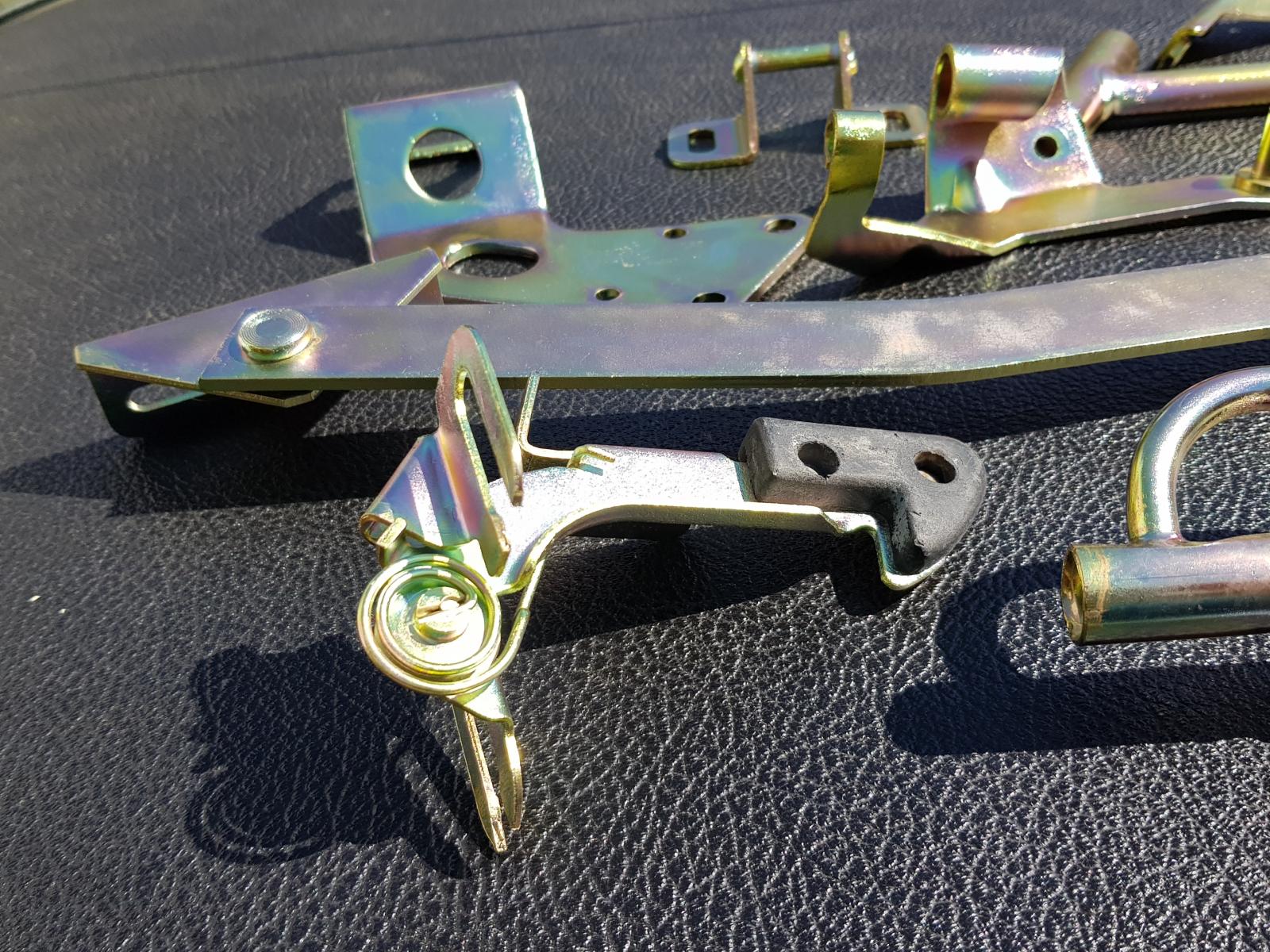

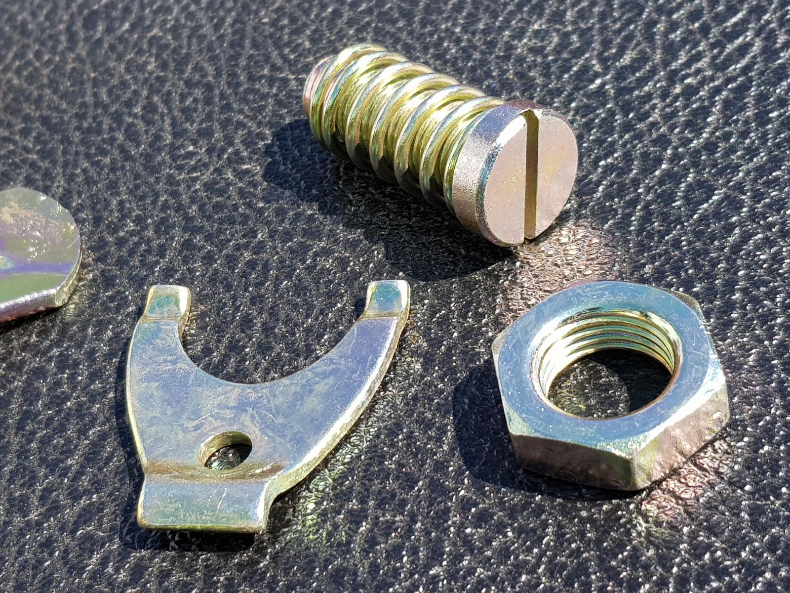

Der Galvanista hat tolle Arbeit geleistet ...
Hallo Michael, da bin ich ja verwundert- ich denke Gelb verchromen ist mittlerweile  verboten worden ?❔
Gruß Sylvester
Hallo Sylvester,
die Teile wurden gelbverzinkt ... ich weiß nicht, ob es zum gelbchromatieren einen technischen Unterschied gibt. Umgangssprachlich wird wohl beides mehr oder minder synonym verwendet. Und Gelbverzinken bieten zahlreiche Galvanik-Unternehmen z.B. auf Websites an - ich kann mir daher nicht vorstellen, dass das Gelbverzinken verboten ist.
Grüße!
Bearbeitet ( von MichaelS)
Aha, ich dachte das wäre das gleiche eigentlich . Na, dann überlege ich das mal für meine CXè . Darf man fragen  was du dafür insgesamt bezahlen musstest ?
Gruß Sylvester
vor 41 Minuten schrieb sylvester:
Klar ... 200 €. Auf den Bildern nicht zu sehen sind die größeren Teile (Batteriehalter, Keilriemenabdeckung etc.) und das Eimerchen voller Schrauben, Unterlegscheiben und sonstiger Kleinteile.

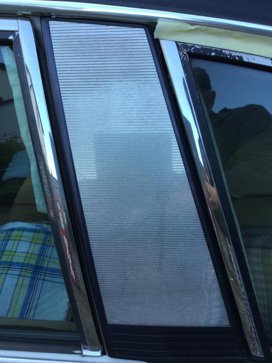

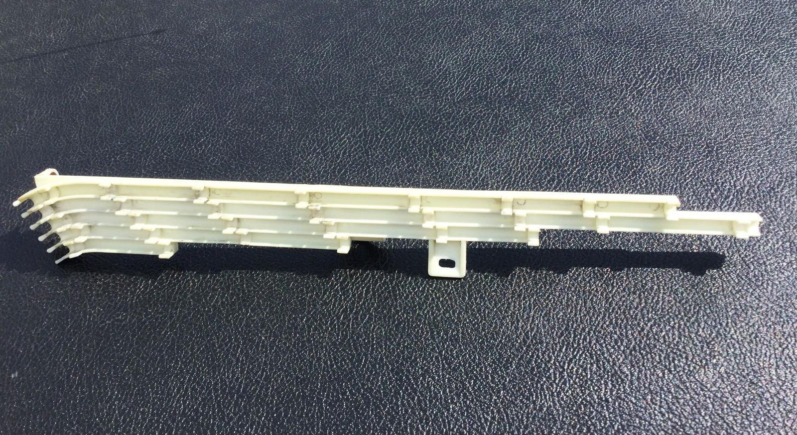

Die C-Säulenverkleidung hat, was die Lackierung angeht, über die Jahre auch etwas gelitten; die schwarze Farbgebung der Vertiefungen ist nur noch im oberen Bereich rudimentär vorhanden. Im Originalzustand hat die Verkleidung einen interessanten dreidimensionalen grafischen Effekt: Die Riffelung verbreitet sich von ganz schmal oben nach breit unten; oben dominieren die breiteren Alu-Linien, unten die vertieften schwarzen Linien.
Um den Originalzustand wieder herzustellen, habe ich folgende Idee: Die gesamte C-Säulenverkleidung mit einem feinen (ungefähr 1000er) Vlies anschleifen. Dann die Verkleidung komplett mit schwarzem Lack einnebeln. Dann mit einer 1.500er- oder 2.000er Scheibe schleifen. So müsste das schwarz von den Erhebungen abgetragen werden und das schwarz in den Rillen bleiben. Zum Schluß eine Nebelschicht matten Klarlack darüber legen.
Was meint ihr ... wird das was, oder ist das eine blöde Idee?
Hallo Michael, klingt gut  könnte funktionieren. Ich würde aber den Klarlack am Ende weglassen und eine Politur oder Versiegelung auftragen.
Und pass gut drauf auf, der Preis für das kg Prestige-C-Säulen Verkleidung ist höher als Gold:
http://www.cx-basis.de/abdeckung-zierstueck-c-saeule-cx-prestige-rechts-ata-22227.html
Grüße Sebastian
Das ist bestimmt ne Fakeanzeige- das setzt sich jetzt bei der CX-Basis auch durch :ph34r:
... in der Theorie klang es gut - in der Praxis funktioniert das so nicht. Selbst mit einem 2000er Papier vorsichtig nass geschliffen holt man die ganze Struktur mit runter.

also das kann schon was werden nur würde ich dringend dazu raten, die Verkleidung schnell auszubauen, das ganze dann vernünftig abzukleben und dann auf einer waagerechten Fläche liegend zu lackieren. So hat es etwas von Pfusch und das wird dem Wagen wohl eher nicht gerecht...

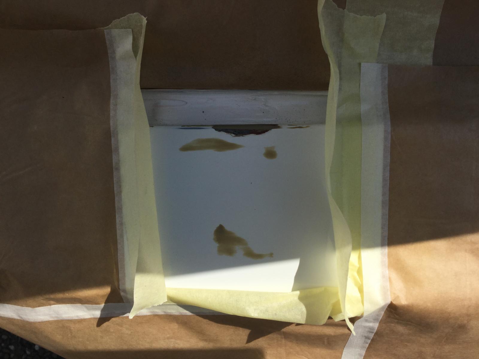

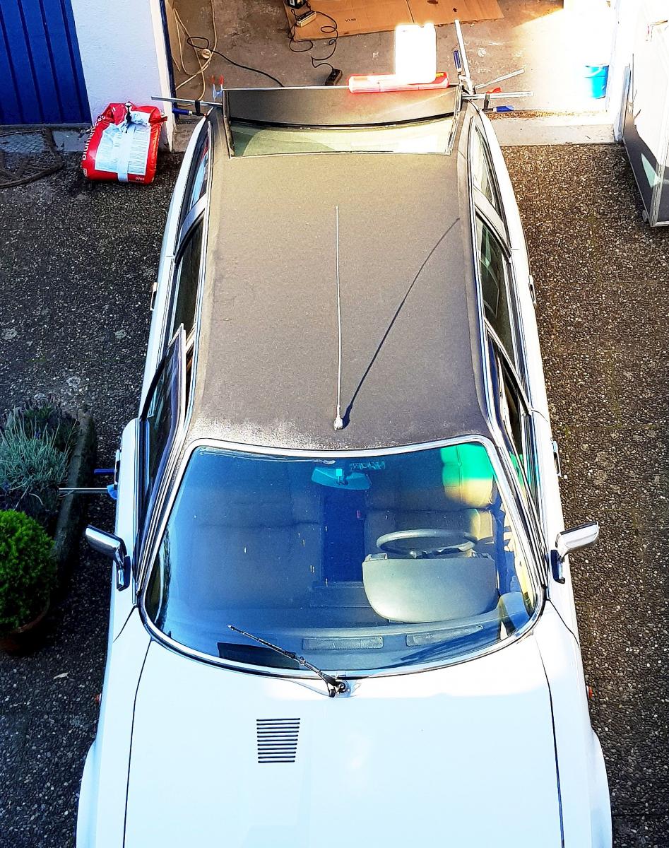

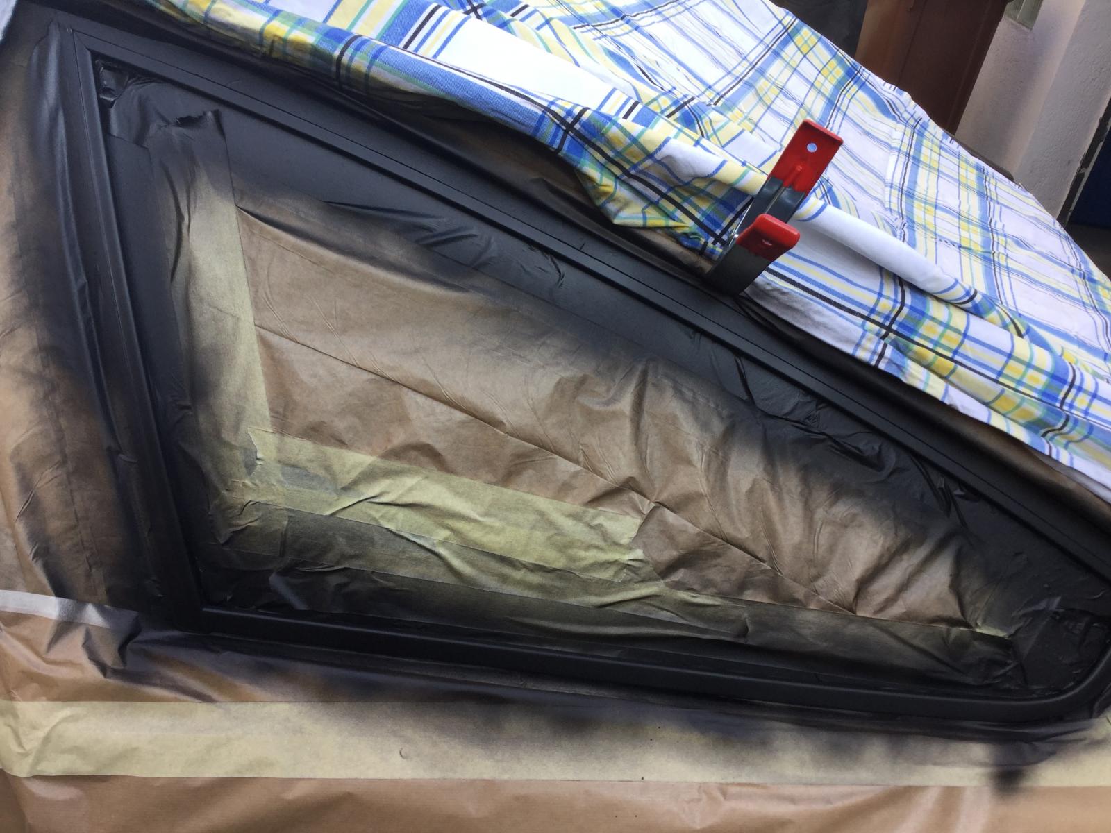

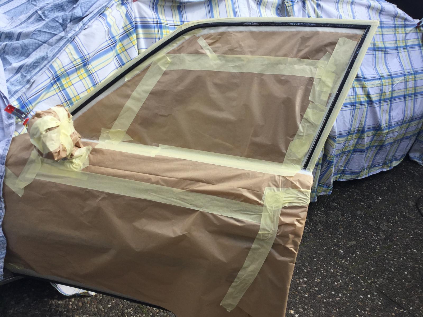

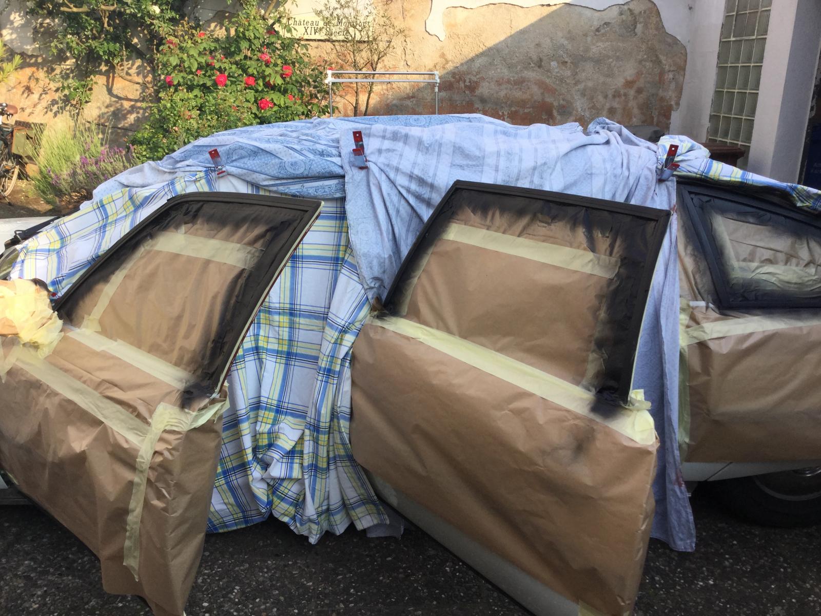

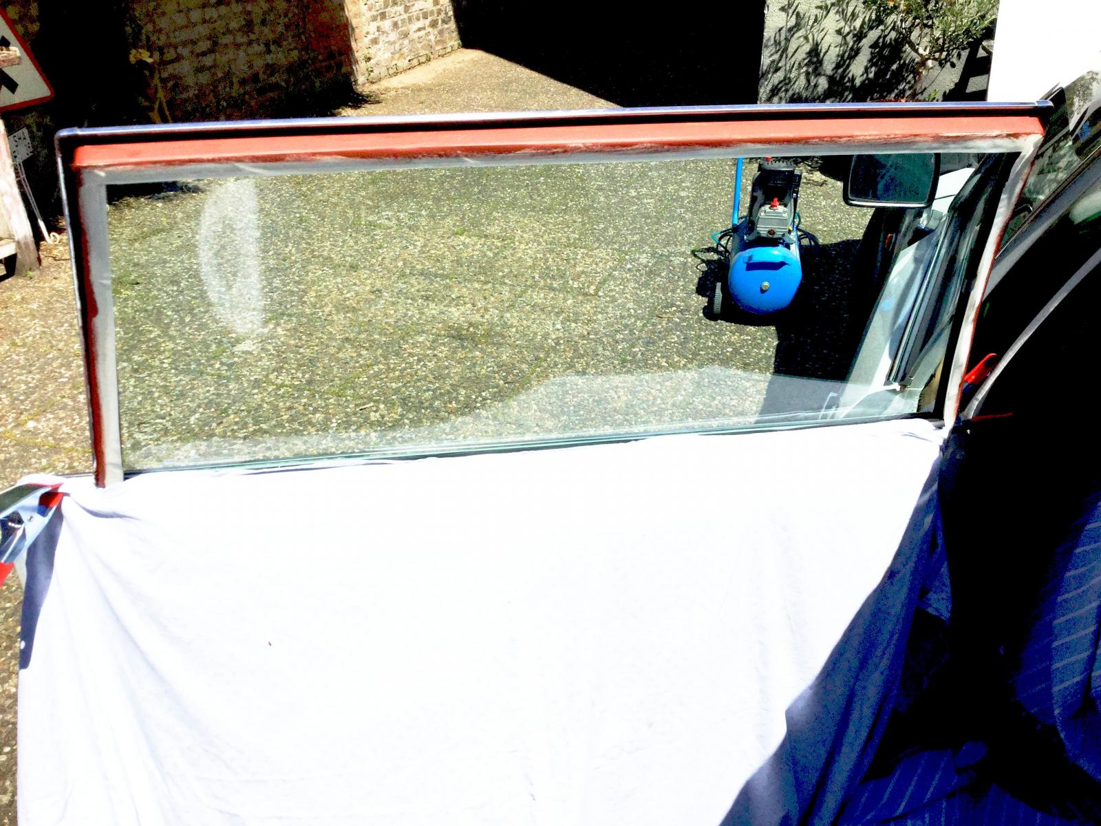

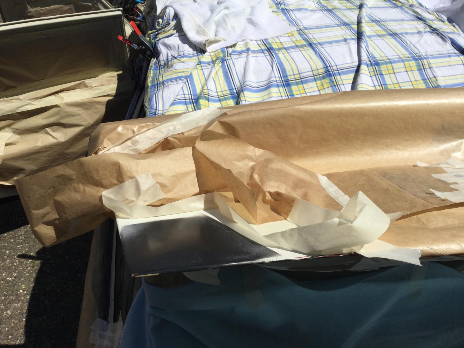

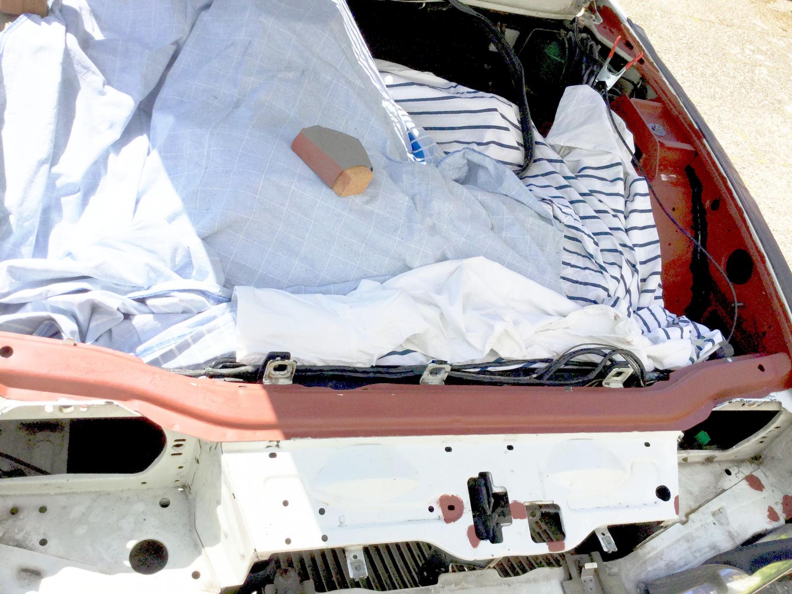

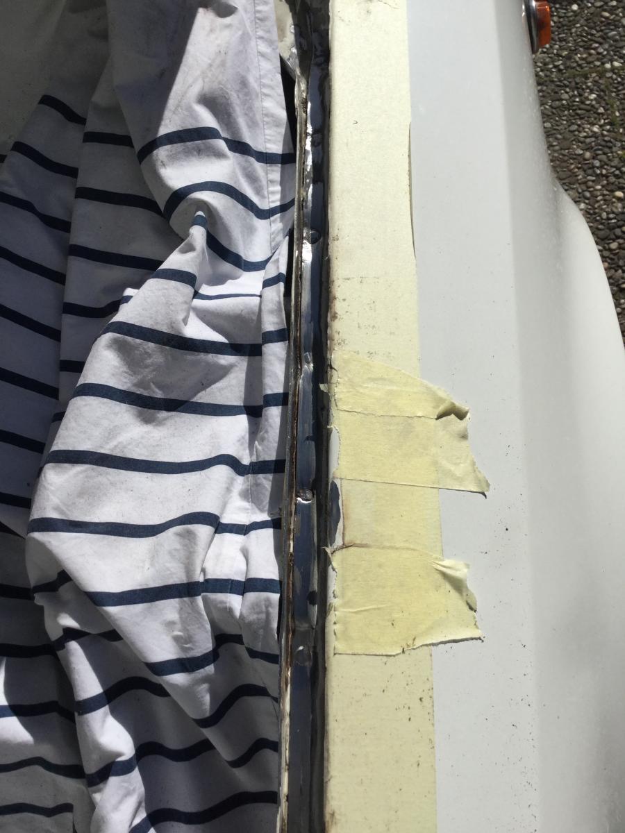

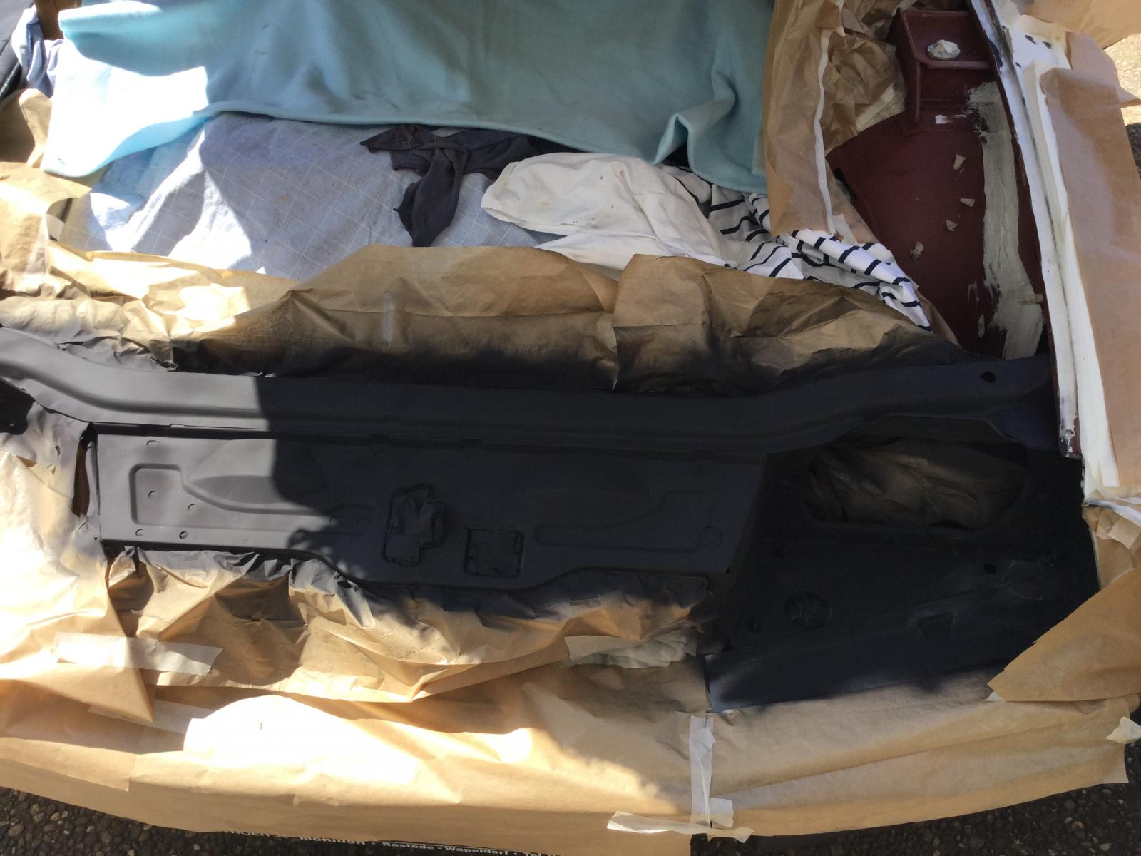

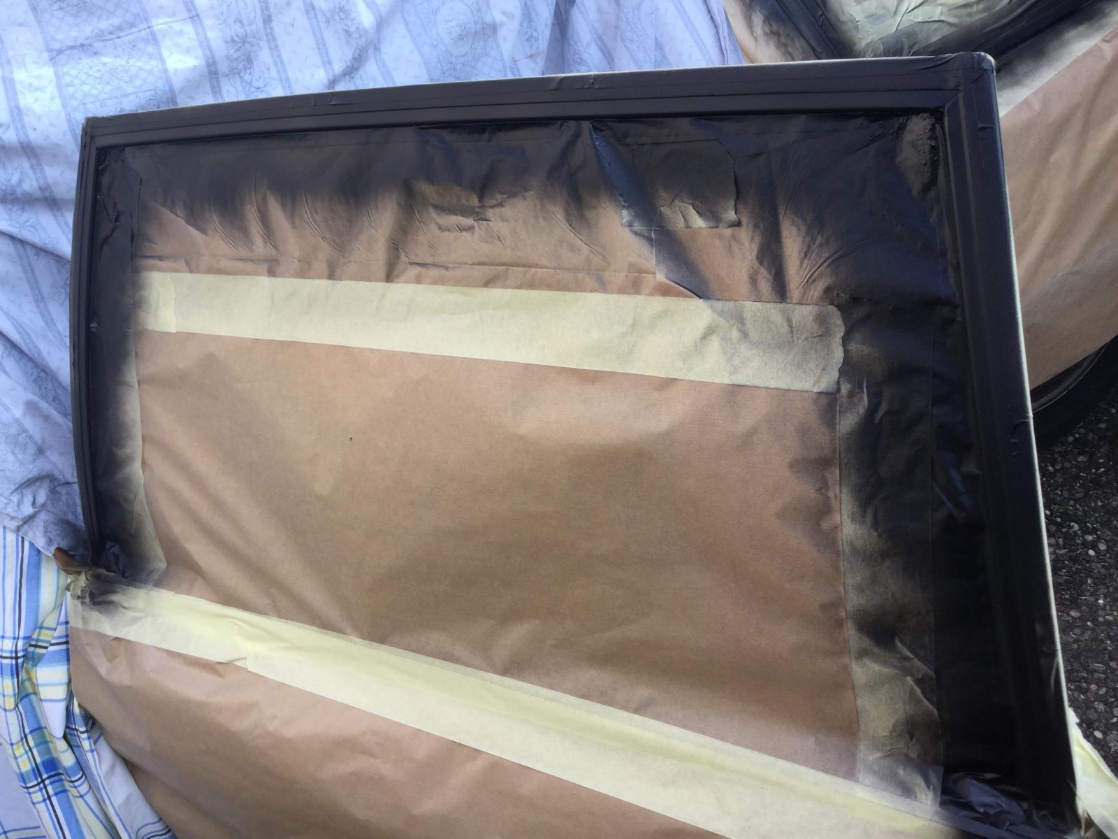

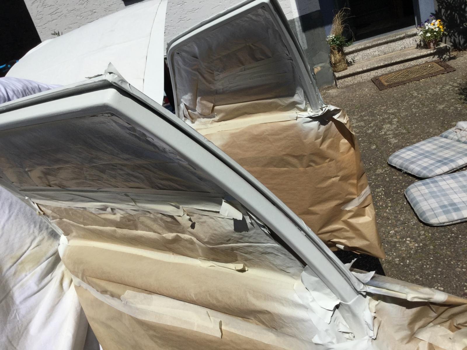

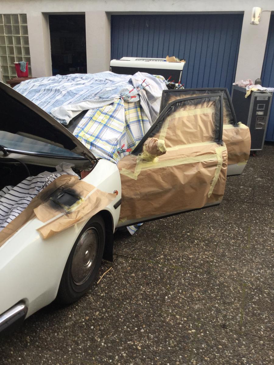

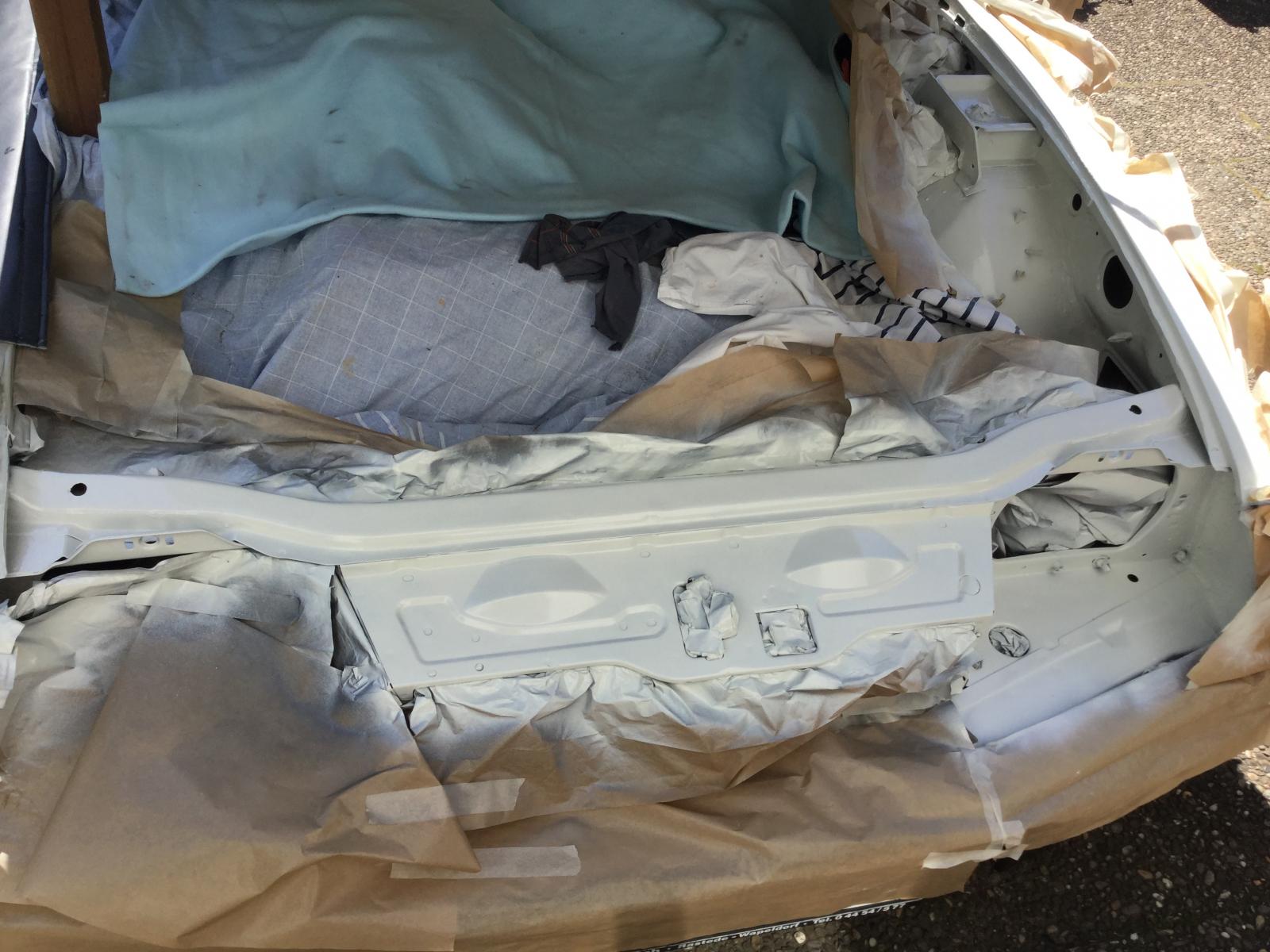

Heute wurde es ernst mit der Lackiervorbereitung und ersten Lackierarbeiten ...
Christo lässt grüßen .?
vor 1 Stunde schrieb sylvester:
Der Gedanke kam mir auch mehrfach ... aber bis zu Christo fehlt noch eine ganze Menge! :D

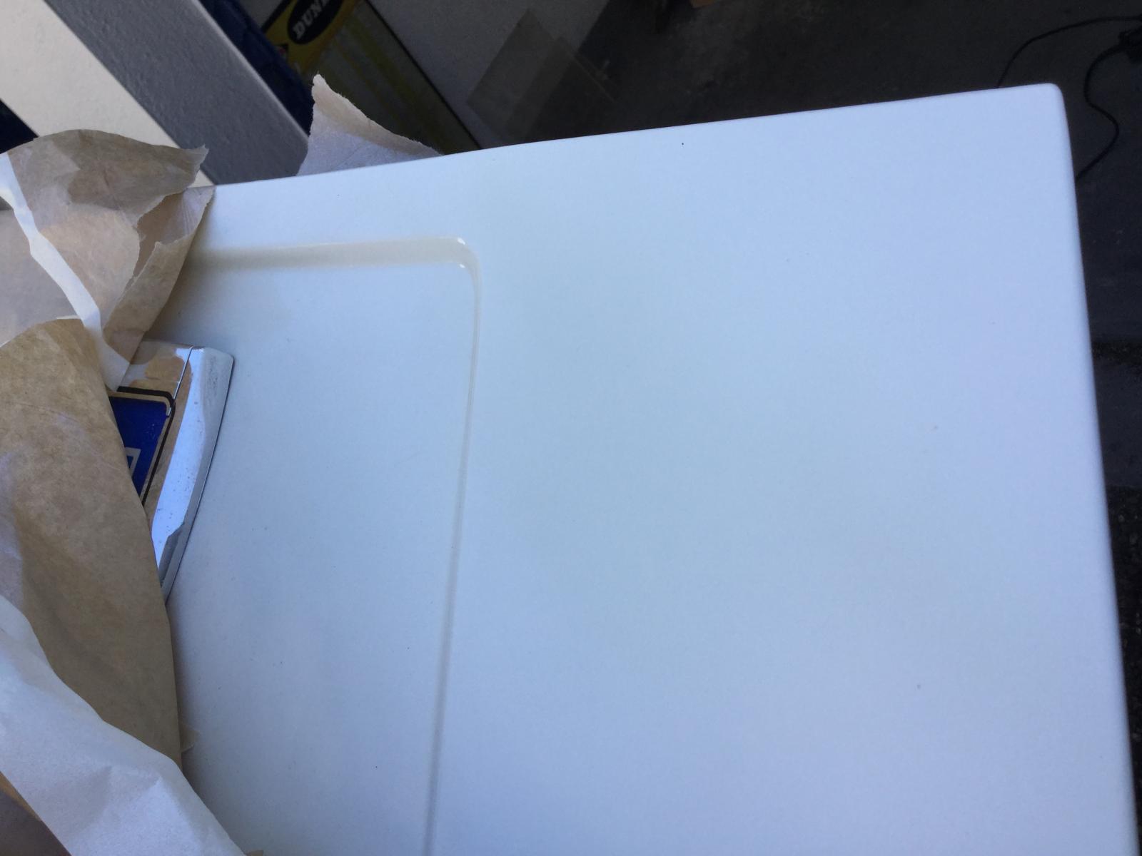

So ... Lackarbeiten sind so eine Art Anstgegner. Hat daher ein wenig Überwindung gekostet. Ich finde, dass es für das erste Mal ganz oK geworden ist - noch nicht perfekt, aber auch nicht so schlimm, wie befürchtet.
EIn paar Lacknasen sind drin, die schleife ich aus. Und an zwei Stellen wirkt der neue Lack ein wenig wie Orangenhaut; da will ich auch noch eine Lösung finden. Danach nochmal lackieren; dann sollte es passen.
ich glaube bei der Orangenhaut, warst du einen Tick zu nah an der zu lackierenden Stelle. Da solltest du meines Wissens mit ganz hohen, ich meine in den 2000er Schleifpapier versuchen. Könnte dann auch ein durchschleifen verursachen.
Gruß Sylvester--sonst sehr schön deine Arbeit.
