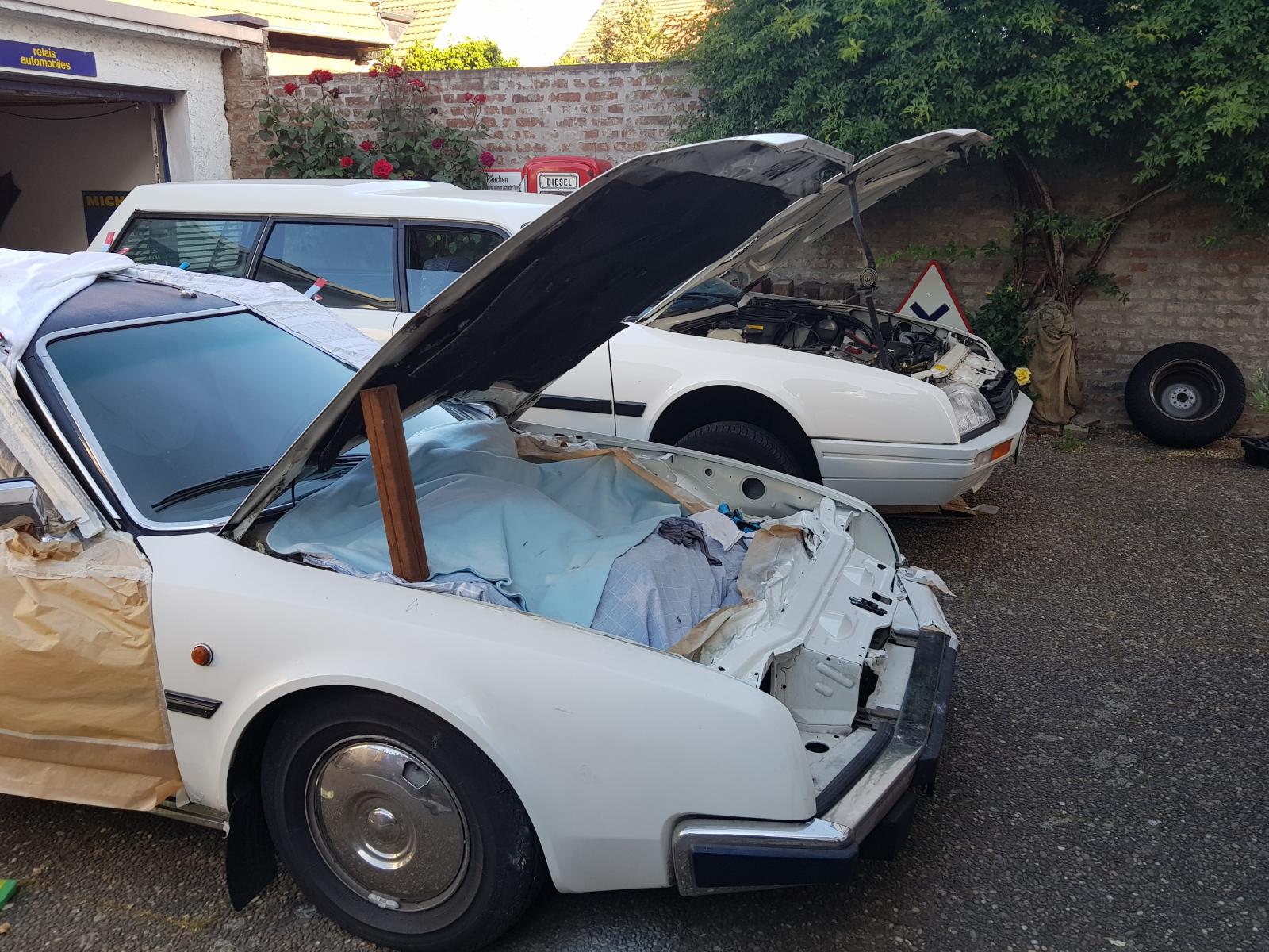

Schöne Citroën-Welt .... während der Lack vom Prestige trocknet, leckt der Break LHM 🤨
Eifersüchteleien und Aufmerksamkeitsdezifit seitens des Break , kommt bei meinen dreien auch oft vor. Widme ich mich der 1er Turbo macht die Pallas  dann plötzlich Zicken. 😀

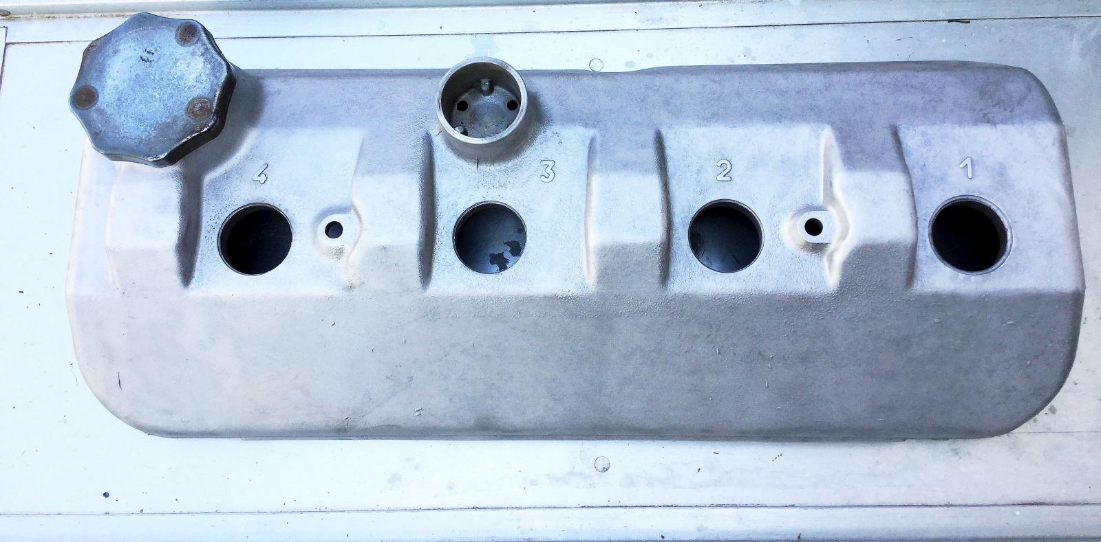

Ventildeckel, Glasperlen-gestrahlt :)
wenn ich ganz ehrlich sein darf, das sieht schon eher rauh aus.
vor 14 Stunden schrieb no cars go:
nun, das wird daran liegen, dass der Ventildeckel an sich vom Material/ der Oberfläche von Natur aus auch ziemlich rauh ist. Ich denke, Michael wird es eher um die Reinigung des Deckels gegangen sein denn um eine abrasive Wirkung die man bei dem Material mit Glasperlenstrahlen eher nicht erzeugen kann.
Alex
vor 3 Stunden schrieb ACCM Alex:
Richtig ;) Der Ventildeckel hat eine sehr rauhe Oberflächenstruktur; vergleichbar mit einem groben Schleifpapier. Idee war wohl, zusätzliche Oberfläche zu schaffen für eine bessere Wärmeableitung. Ob das jetzt von der zusätzlichen Fläche so viel bringt, und ob an der Stelle überhaupt soviel Wärme entsteht, die abzuleiten wäre, sei mal dahingestellt.
Mir ging es in der Tat darum, das Teil möglichst sauber zu bekommen.
Ok -  zunächst sah die Oberfläche wie kleine Krater aus - beim genauen hinsehen sah ich, daß sie herausstehen...
... damit die Eifersüchteleien nicht zu ausgeprägt werden 😁

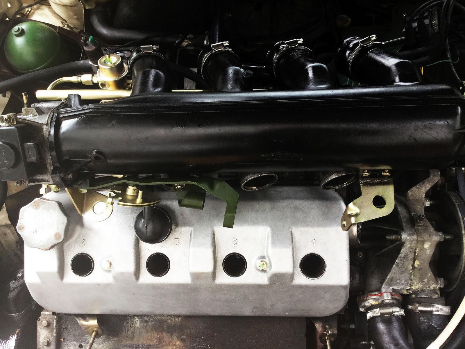

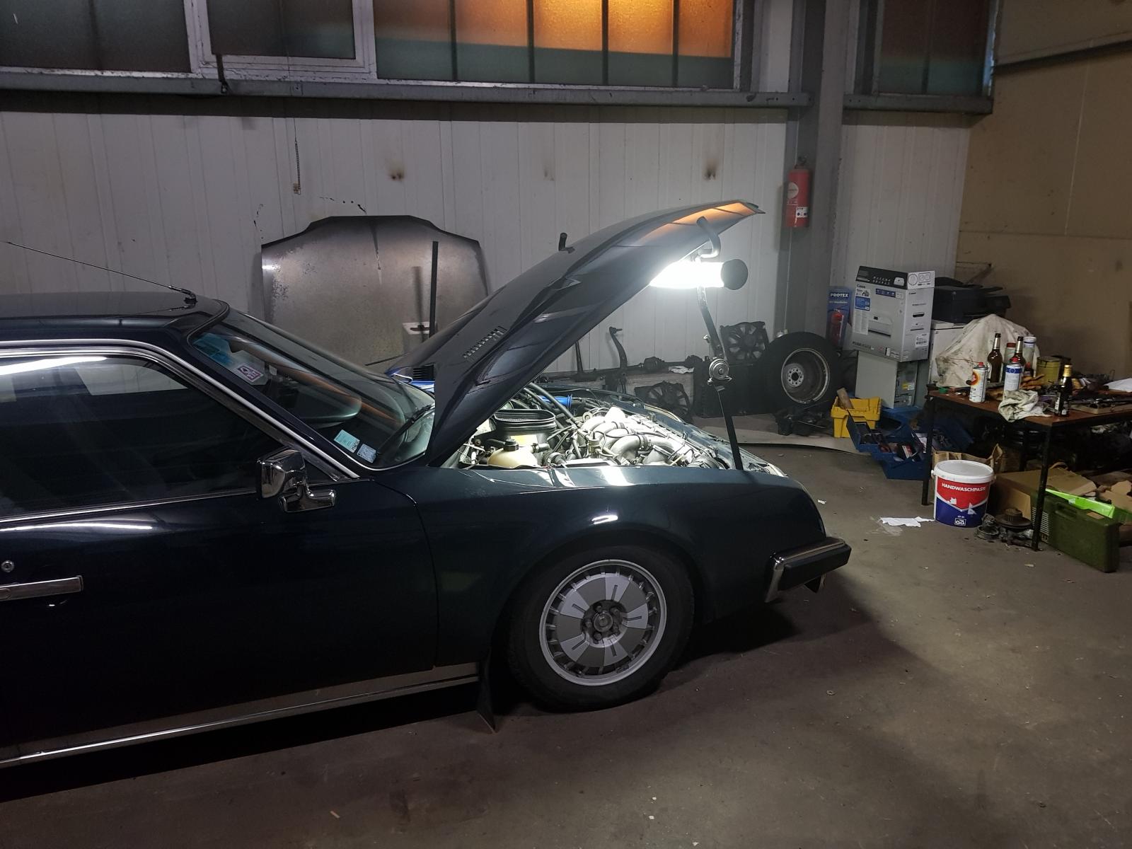

Soooo ... nach einem Großkampftag gestern schnurrrt die Antiquität wieder, und das ziemlich gut: Das Befüllen der Federkugeln und des Druckspeichers in Verbindung mit einem LHM-Tausch hat wirklich für eine massive Verbesserung des Federverhaltens gesorgt; das Entlüften der DIRAVI macht die Lenkung spürbar leichtgängiger. Mit der Relaisschaltung für die Scheinwerfer schwingt sich ein CX auch zu ungeahnter Helligkeit im Dunkeln auf!
Sebastian hat dankenswerter Weise die Motorhaube ausgerichtet und fein-justiert ... und mich vor einem sich anbahnenden Nervenzusammenbruch bewahrt, als der Prestige zum krönenden Abschluß des Tages in einer LHM-Lache stand. Zum Glück nur eine nicht mehr ganz feste Druckleitung an einem Federzylinder.
Jetzt fehlen noch ein paar Kleinigkeiten und die Aufarbeitung / Nacharbeit an der Lackierung. Aber zunächst wollte ich den weißen Wal wieder fahrfähig haben ... zwei Monate Immobilität sind mir ziemlich auf den Nerv gegangen mit der Zeit.
