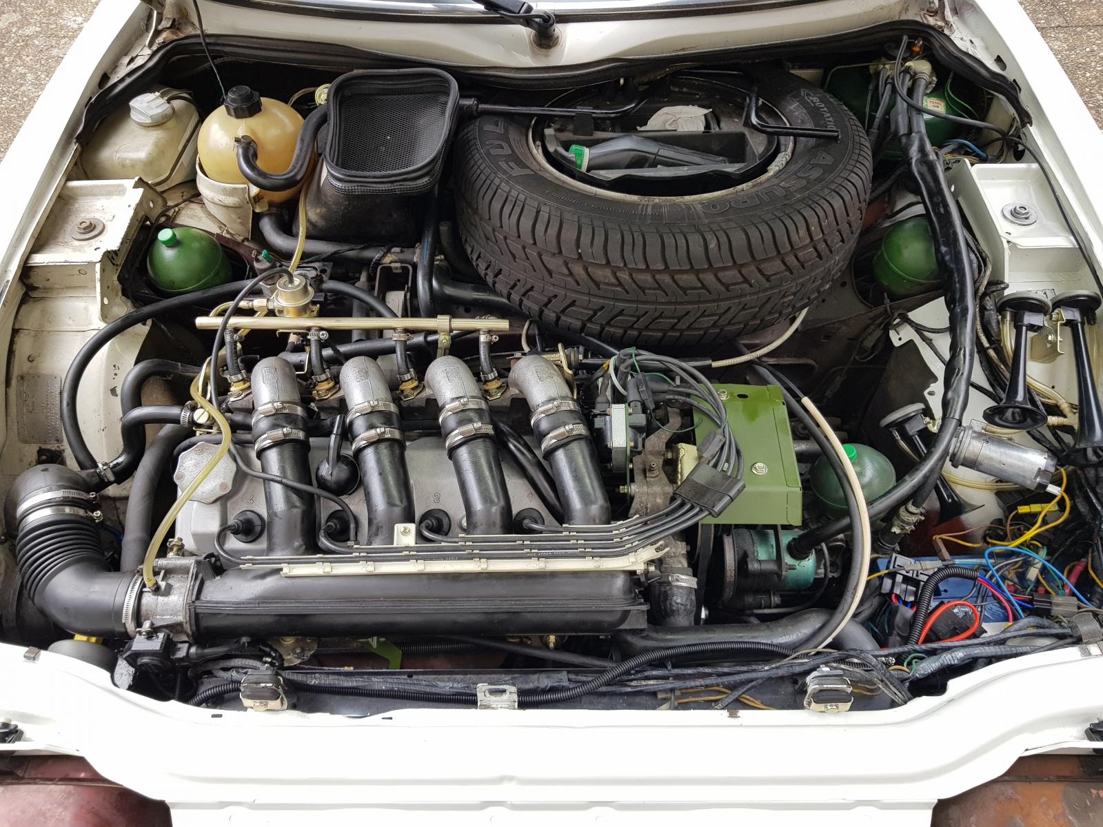

Soooo ... nach einem Großkampftag gestern schnurrrt die Antiquität wieder, und das ziemlich gut: Das Befüllen der Federkugeln und des Druckspeichers in Verbindung mit einem LHM-Tausch hat wirklich für eine massive Verbesserung des Federverhaltens gesorgt; das Entlüften der DIRAVI macht die Lenkung spürbar leichtgängiger. Mit der Relaisschaltung für die Scheinwerfer schwingt sich ein CX auch zu ungeahnter Helligkeit im Dunkeln auf!
Sebastian hat dankenswerter Weise die Motorhaube ausgerichtet und fein-justiert ... und mich vor einem sich anbahnenden Nervenzusammenbruch bewahrt, als der Prestige zum krönenden Abschluß des Tages in einer LHM-Lache stand. Zum Glück nur eine nicht mehr ganz feste Druckleitung an einem Federzylinder.

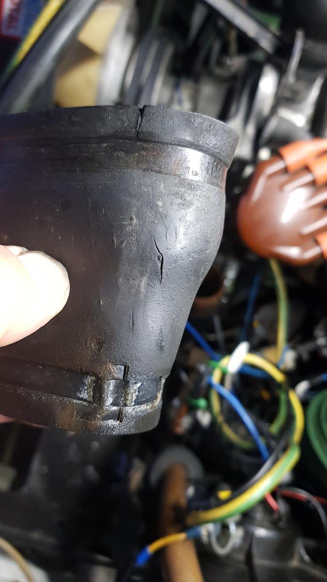

Wie war das mit den Eifersüchteleien? Madame hat beschlossen, sich von ihrem Kühlwasser zu trennen ... nächste Baustelle.
vor 47 Minuten schrieb MichaelS:
Wer bekommt die Kinder ? :D
Das dürfte die Ursache für den Kühlwasserverlust sein ... nach 47 Jahren darf so ein Schlauch auch mal undicht werden.

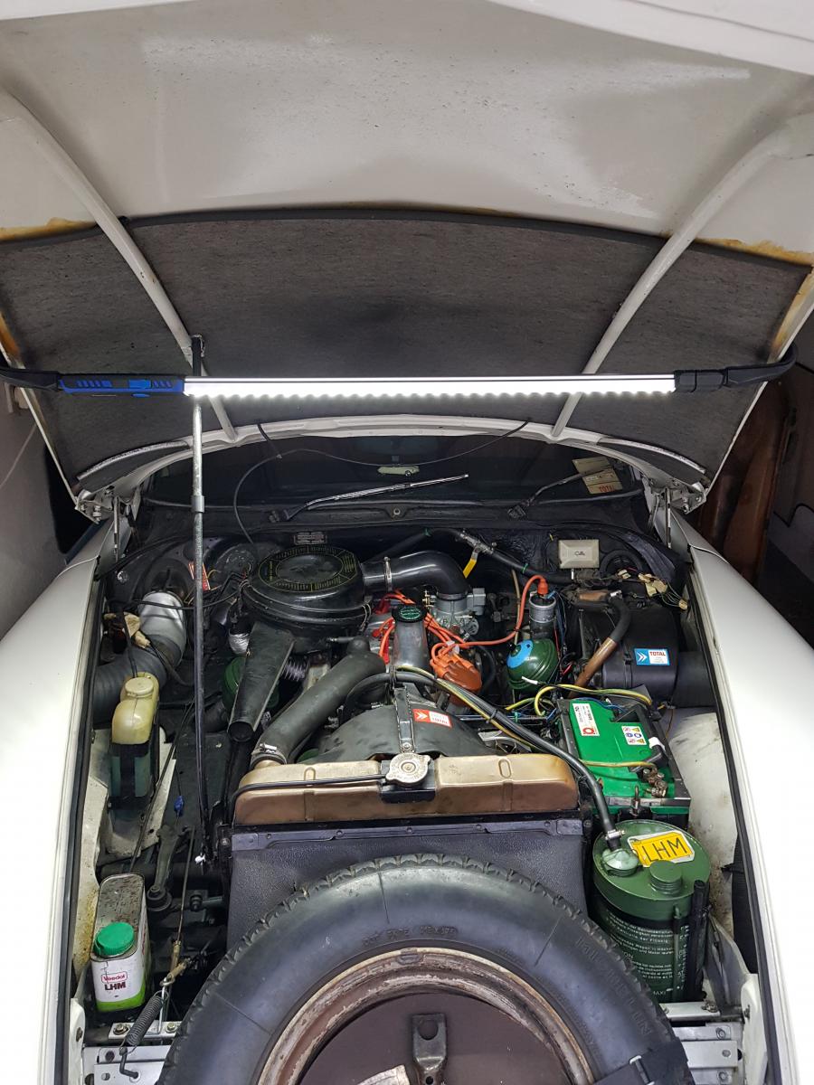

... et voilà!
Hast Du noch ein Reserverad im Kofferraum falls mal links ein Reifen kaputt gehen sollte? :ph34r:
vor einer Stunde schrieb bx-basis:
Hmmm ... da stehe ich auf dem Schlauch. Was meinst Du?
vor 8 Minuten schrieb MichaelS:
Den dem Profil nach zu schließen laufrichtungsgebundenen Reifen meint er, denke ich. ;)
Der Reifen auf dem Reserverad ist laufrichtungsgebunden.
Für was ihr alles ein Auge habt ... ich bin begeistert. ;)

Den Kühlwasserschlauch zum Getriebekühler mal im Auge behalten, sieht nicht mehr so frisch aus....oder sind das Reste von unseligen "Motorraumlack-Glanz-Aktionen" aus den 80/90ern?
Da hab ich auch schon gemeckert :P

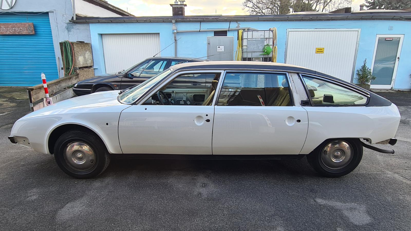

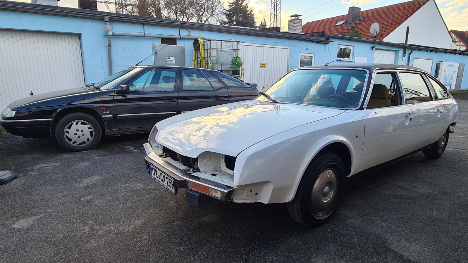

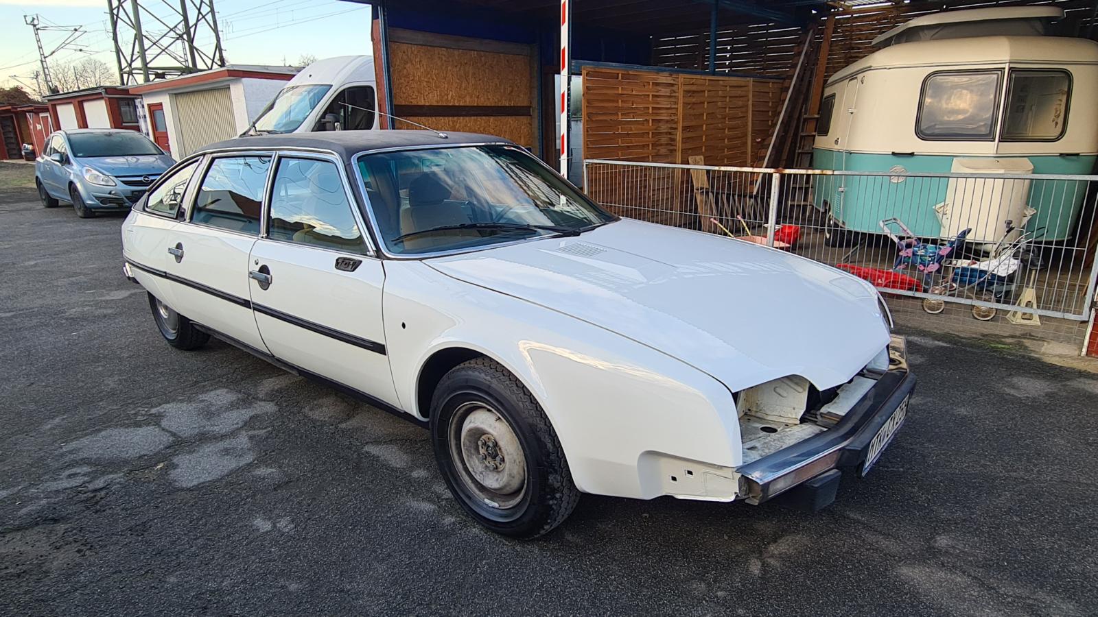

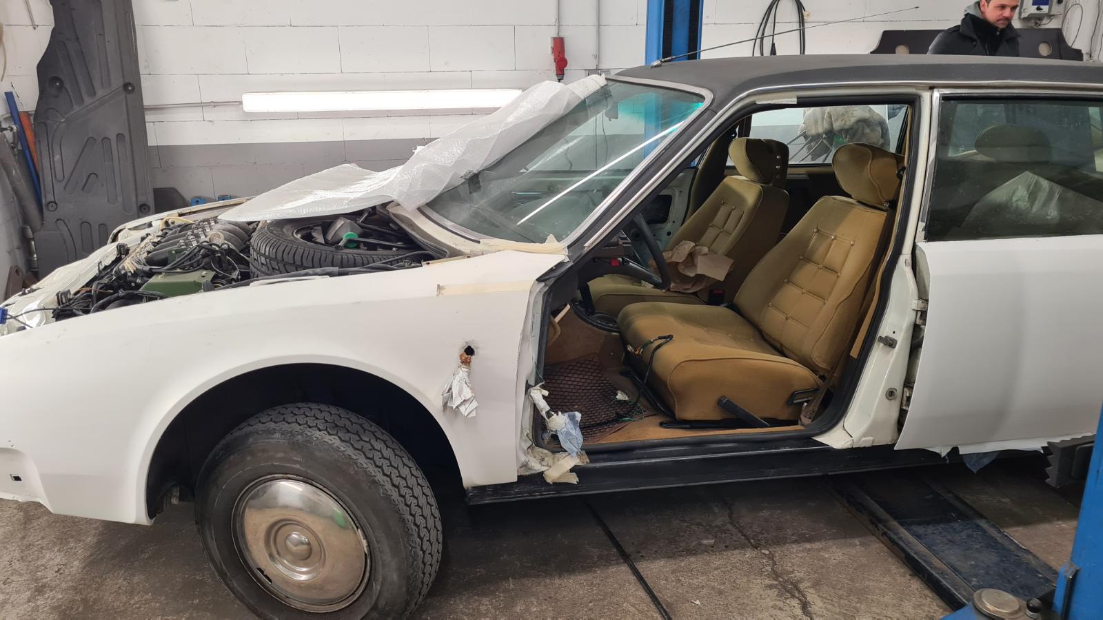

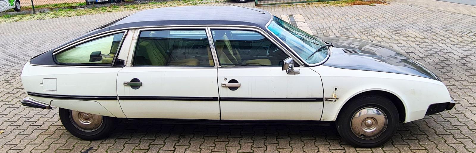

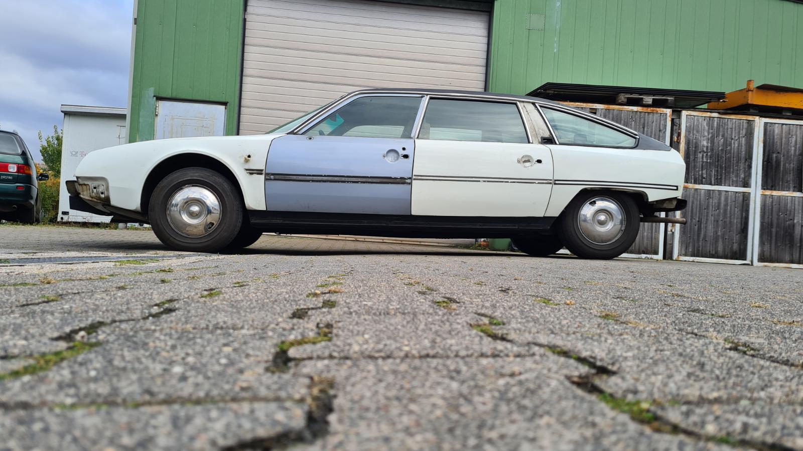

Mit dem Prestige geht es auch voran ... wenn auch etwas anders als geplant: Ich bin mit dem Ergebnis meiner Lackierkünste nicht zufrieden. Der Lack sieht besser aus als vorher, aber die Lackierung ist nicht sehr gut und das Gesamtbild spiegelt auch nicht den doch erheblichen Aufwand wieder. Unter freiem Himmel ist es zumindest mir nicht möglich, eine ordentliche Lackschicht aufzubringen, da der Lacknebel überall hinweht nur nicht dahin, wo er hin soll. Ich bin nach wie vor überrascht, was man alles an Orangenhaut und Lackläufern etc. rauspolieren kann, nur sind dem eben auch Grenzen gesetzt. Und wenn man auf die Grundierung poliert, fängt der ganze Spaß wieder von vorne an. Das noch ein paar Mal zu wiederholen, dazu hatte ich dann erhlich gesagt keinen Nerv mehr.

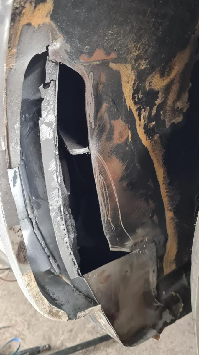

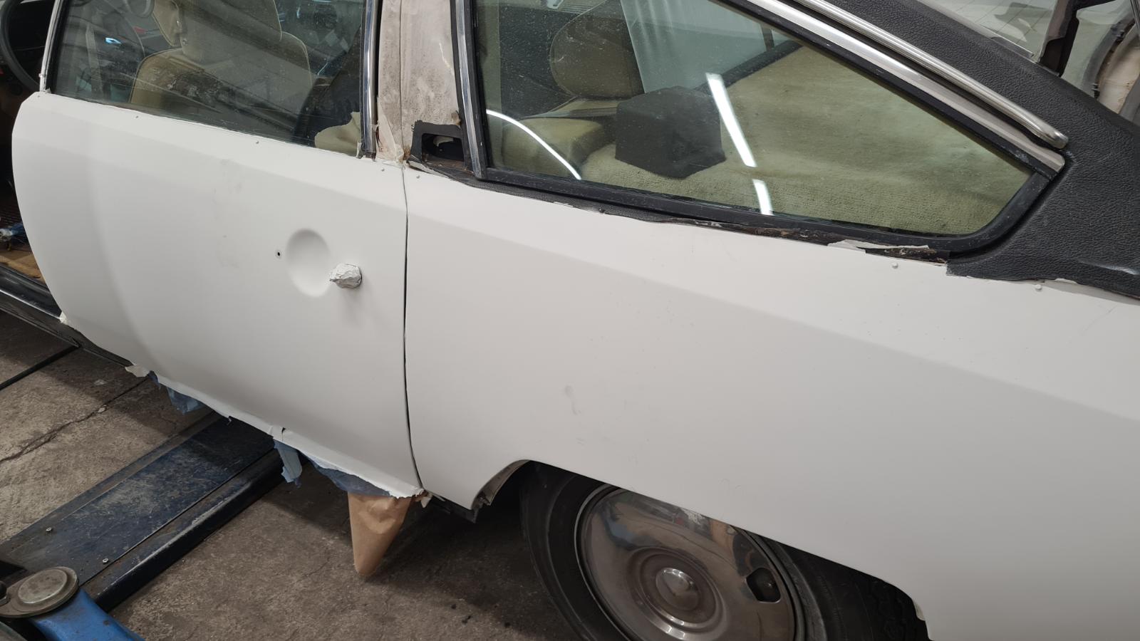

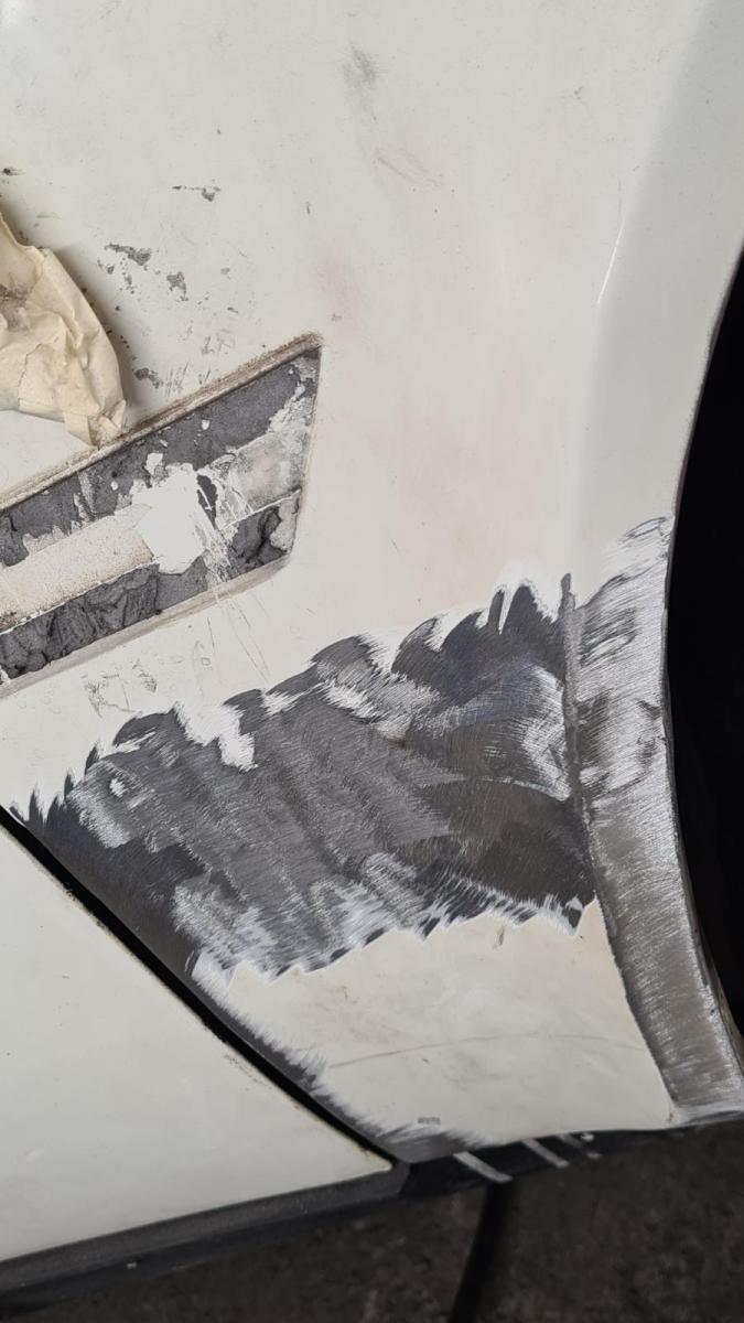

Da die Motorhaube und die Fahrertür auch noch hätten lackiert werden müssen, habe ich mich für die mittelgroße Lösung entschieden - der Prestige geht für eine Teillackierung inklusive Karosseriearbeiten zum Lackierer. Da steht er gerade; Motorhaube und Fahrertür habe ich in rostfrei organisiert; ebenso die untere Ecke des rechten Kotflügels. Und wie es natürlich immer so ist, kommen auch Dinge zum Vorschein, die man vorher nicht im Blick hatte: Die A-Säule auf der Beifahrerseite wird gerade ziemlich aufwendig instand gesetzt, da da deutlich (!) mehr Rost war, als zunächst vermutet.
Bearbeitet ( von MichaelS)
Tadaa, die 2.:
