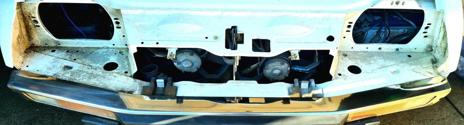

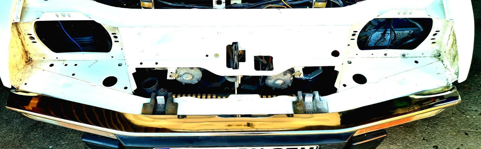

Ein wenig Rostvorsorge und ein wenig HiFi-Optimierung ...😍

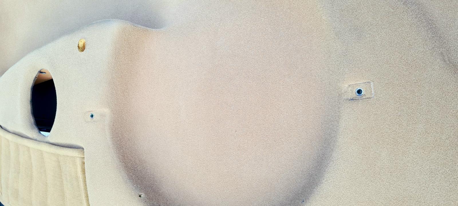

So langsam wird es wieder ein Auto.
Verzogen, aber sauber.
Gerade biegen und mit Harz stabilisieren

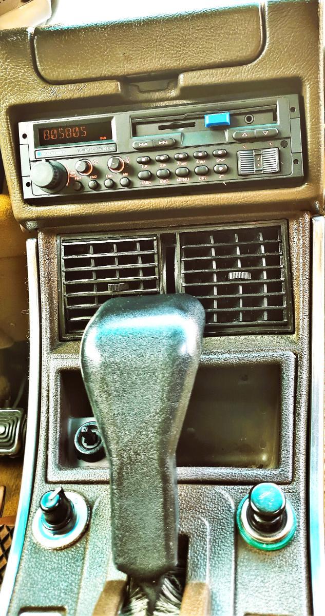

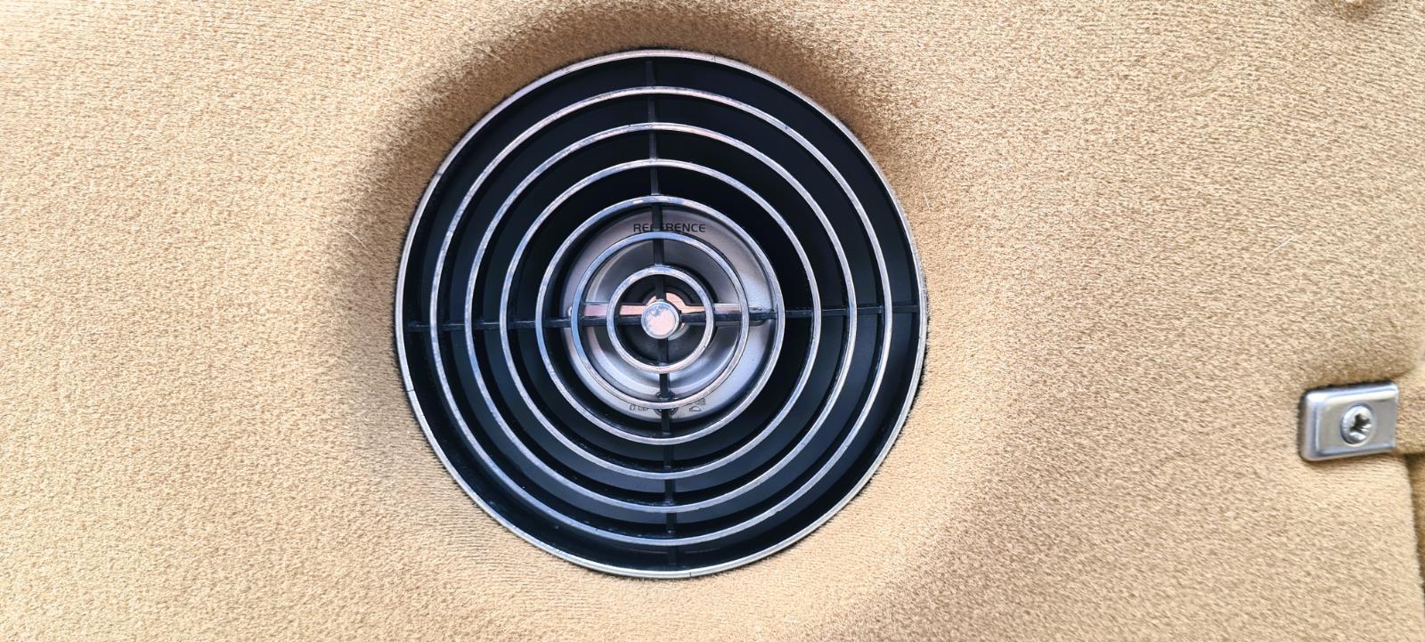

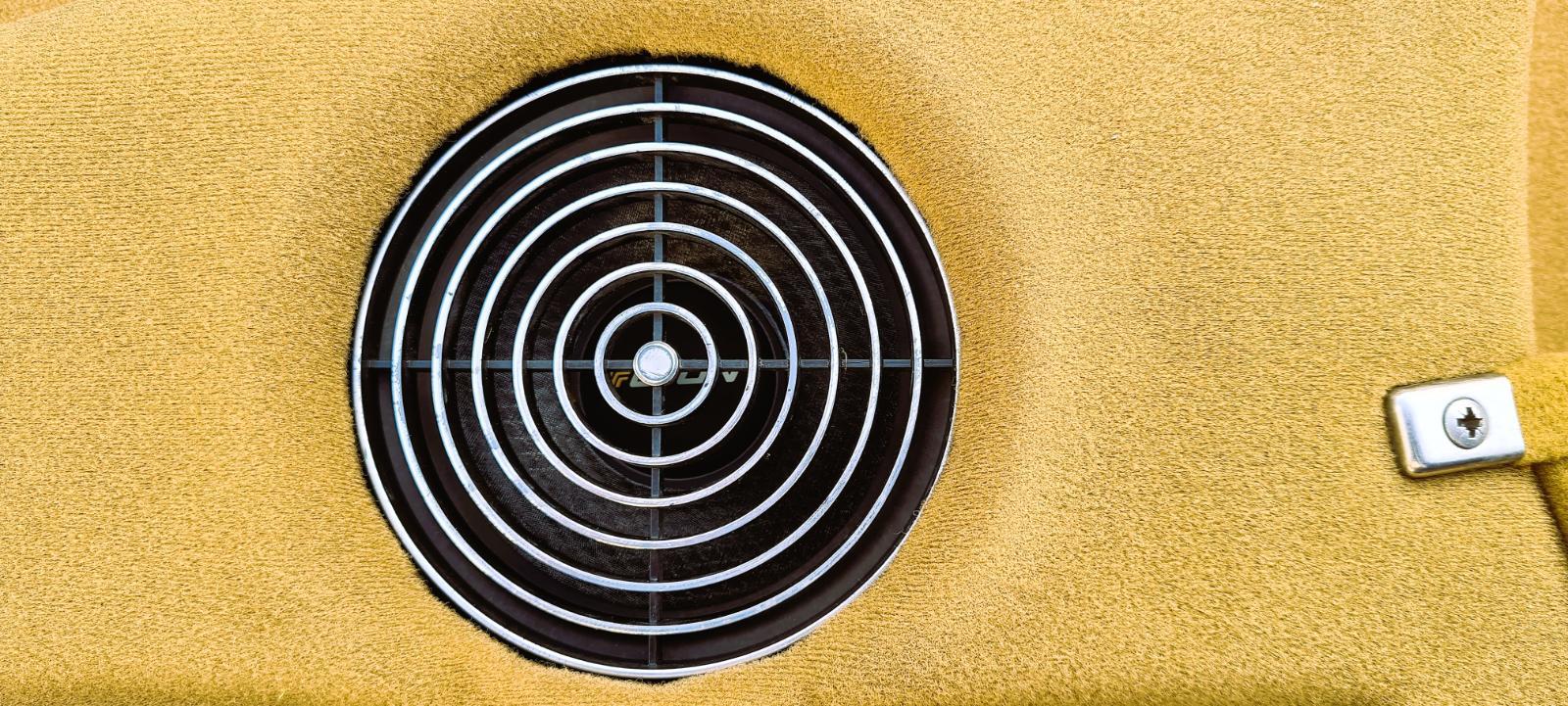

Ich höre gerne, viel und öfters auch laut Musik. Das passt irgendwie nicht so richtig zu einem CX - die 130mm-Lautsprecher limitieren den Klang und vor allem die Tiefen schon alleine auf Grund ihrer Größe; die Lage auf Beinhöhe in der Mitte der Türverkleidungen ist denkbar ungünstig, weil der Schall geblockt wird, sobald jemand davor sitzt oder ein Rucksack o.ä. davor abgestellt ist; die ewig verzogenen Türverkleidungen der ersten Serie sorgen für Vibrationen und bilden keinen ordentlichen Resonanzkörper.
Vor diesem Hintergrund habe ich mich die letzten Tage etwas mit dem Sound im Prestige beschäftigt und an einer Optimierung getüftelt. Das Ergebnis gefällt mir ziemlich gut; die Audio-Qualität hat sich erheblich verbessert.

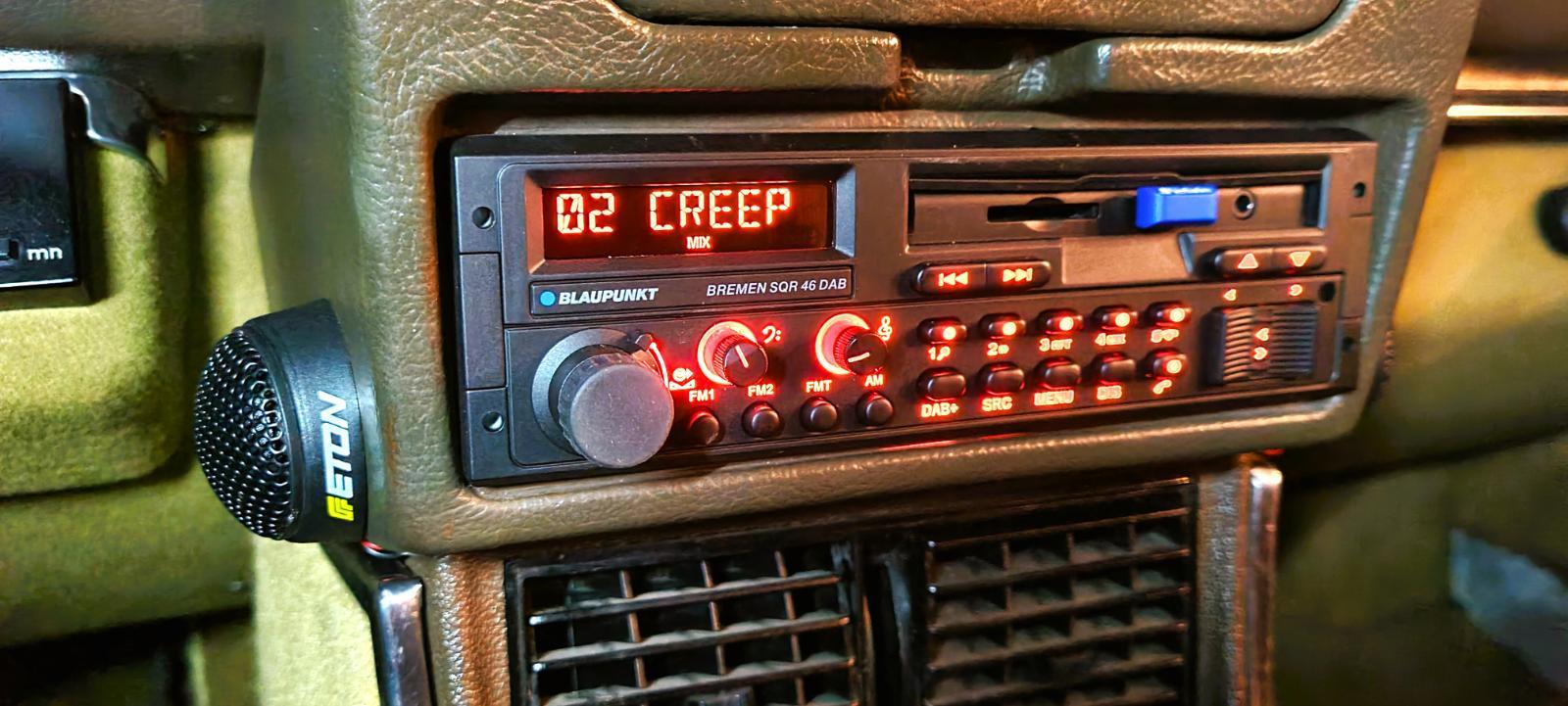

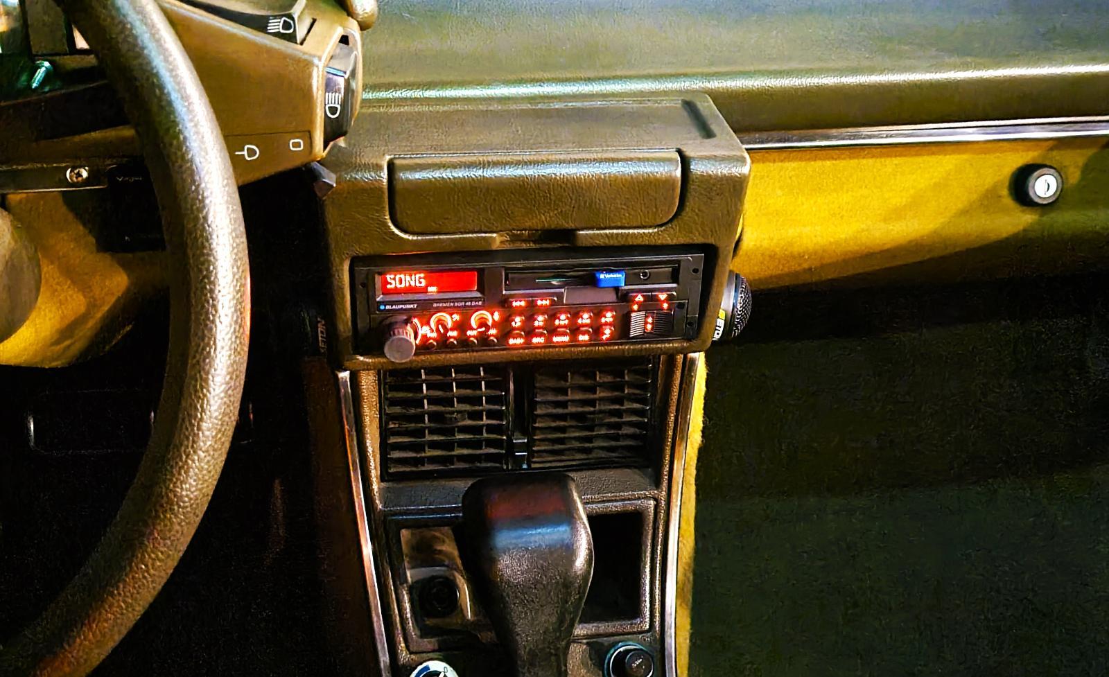

Zuerst habe ich das alte Grundig-Radio gegen das Blaupunkt Bremen SQR46 DAB getauscht. Die Meinungen gehen auseinander; ich bin ein großer Fan dieses Radios.
Dann die Tiefen: Einen satter und knackiger Bass geht mit der Lautsprechgröße nicht - da können die Ausgangsleistung des Radios noch so groß und die LS noch so hochwertig sein. Also ein Subwoofer. Das Bremen hat eine separate Subwoofer-Steuerung, was die Sache in Bezug auf den Anschluß erheblich vereinfacht. Ich wollte auf keinen Fall so eine Orangenkiste, die den halben Kofferraum zustellt. Also ein Untersitz-Woofer. Geworden ist es einer von Kenwood, der nur 7 cm hoch baut - allerdings ziemlich genau 7 cm zu hoch für CX-Sitze, wie ich dann festgestellt habe 😚. Also ist das Teil in den Kofferraum gewandert; die Größe von weniger als einem Schuhkarton stört da nicht. Der Subwoofer ist mit einer kabelgebundenen Fernbedienung ausgestattet, was ich sehr hilfreich finde. Die liegt unsichtbar und dennoch griffbereit in der Kartentasche des Beifahrersitzes.

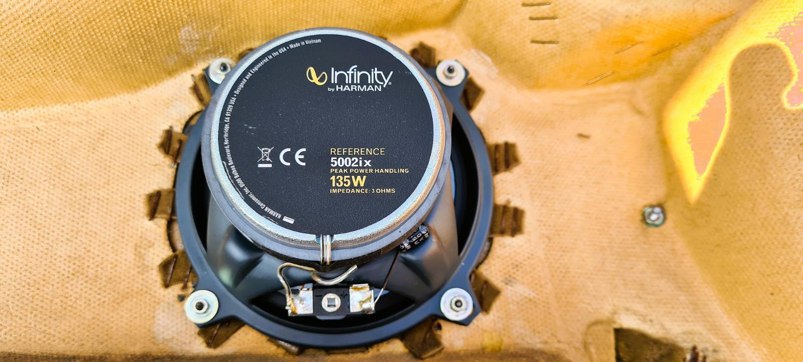

In den hinteren Türen habe ich ein Koaxial-System von Infinity/Harman verbaut. Für die Größe ein überraschend guter, satter und differenzierter Klang.

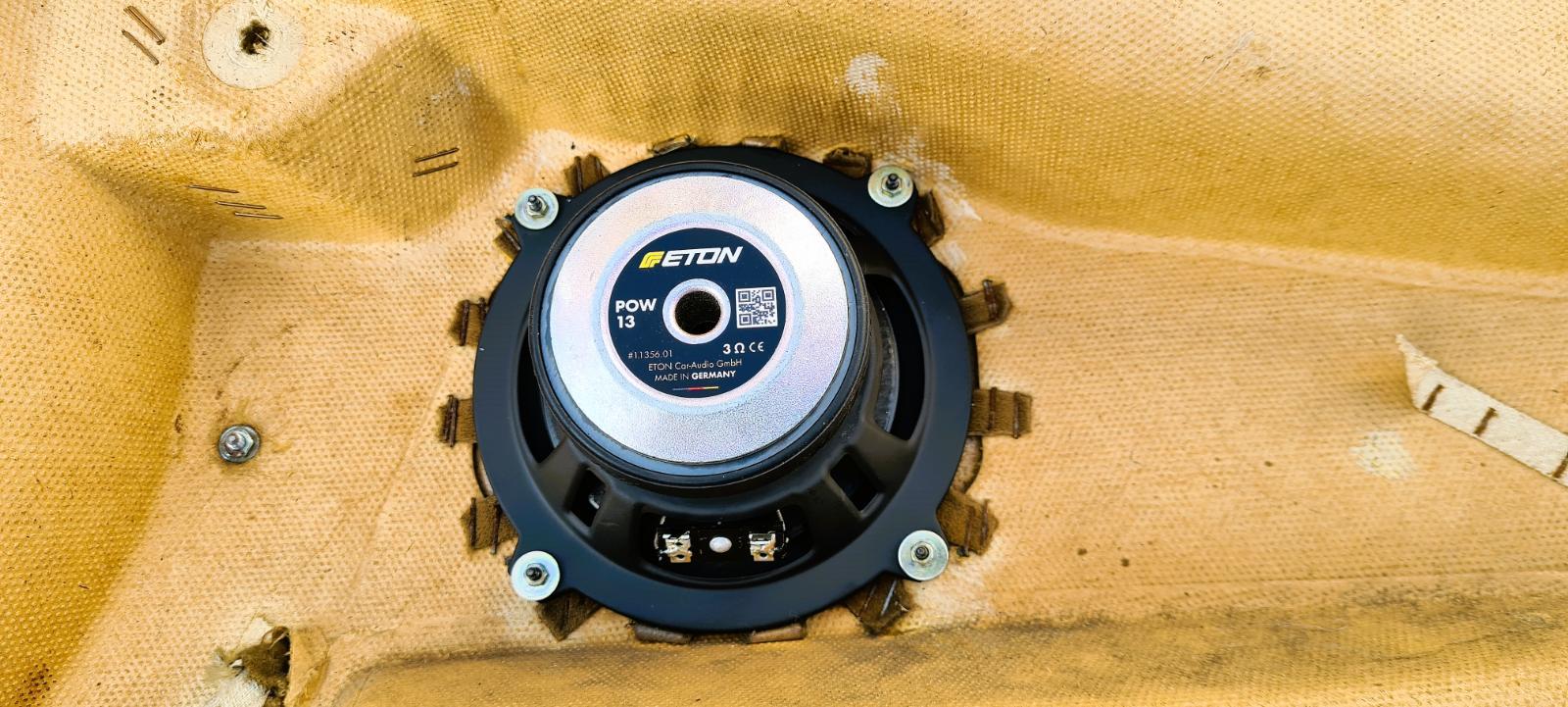

Für vorne wollte ich ein Zwei-Komponenten-System, um eine bessere Räumlichkeit und zumindest im Ansatz so etwas wie eine "akustische Bühne" herzustellen. Geworden ist es das POW13 von Eton. Die Tief-Mitteltöner in den Türen liefern einen wie ich finde sehr ansprechenden und ausbalancierten Klang.
Zwischen Gitter und LS habe ich kurze Distanzstücke montiert, da beide Systeme höher bauen als die Original-Lautsprecher ... eine gequetschte Membran ist dem Klang vermutlich nicht förderlich.
Knifflig wurde es mit den Hochtönern ... ein geeigneter Einbauort hat sich nicht so wirklich angeboten. Vom Klangbild hätten sie an das (nicht vorhandene) Spiegeldreick oder unten an die A-Säule gehört. Bohrlöcher wollte ich aber keine setzen, und eine Befestigung mit Klettband sah verboten aus und hat auch nicht so wirklich gut gehalten. Auf das Armaturenbrett geklebt erschien mir als Verbrechen an der Innenraumgestaltung. Im Fußraum positioniert ging der räumliche Effekt komplett verloren. Also ist es dieser Platz geworden:
Klanglich ist es zwar nicht das Optimum, aber noch immer deutlich besser, als ein Koaxial-System in den voreren Türen. Optisch finde ich es nicht als störend, da relativ unauffällig. Und das Ganze ist mit einer Schraube schnell gelöst und wieder entfernt.
In diesem Sinne ... let the music play! 😉

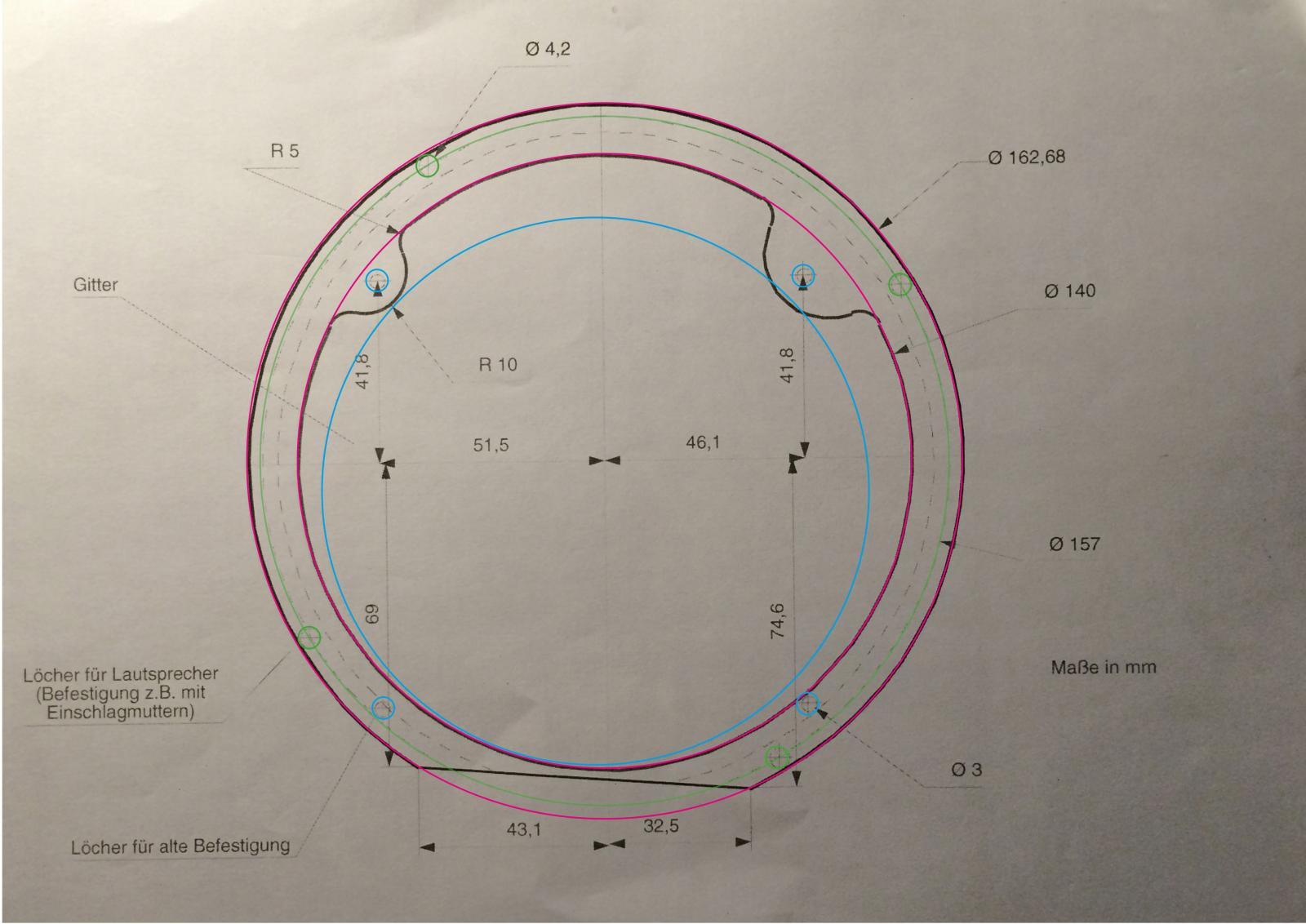

Ich liebäugel ja seit Jahren mit dieser Adapterplatten-Lösung von Jan (ich weiß nicht mehr, welcher Jan, ist knapp 20 Jahre her), um einen 160er Lautsprecher zu installieren. Hab jetzt auch Zugang zu einer CNC-Fräse, um das aus MDF herzustellen. Allerdings muss vorher so oder so erst mal die Türpappe gerichtet werden.
Ich hatte die Vorlage schon mal am Computer nachgezeichnet und könnte bei Bedarf eine DWG- oder DXF-Datei zu Verfügung stellen. Ich weiß allerdings nicht mehr, welche Stärke (minmal/maximal) die Platte haben sollte.

Ein Koax-System ist ja immer irgendwie ein Kompromiss. Die Frage ist, ob der Aufwand mit der Adapterplatte das Ergebnis rechtfertigt - das müsste man wahrscheinlich im direkten Vergleich hören.

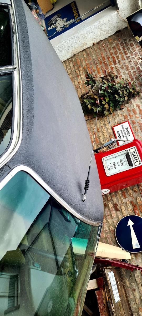

Das Vinyldach und Polytrol ist eine sehr gelungene Kombination.
Bearbeitet ( von MichaelS)
vor 2 Stunden schrieb MichaelS:
Wieso geht damit dieses schreckliche Plastik leichter vom Dach abzuziehen 🤡

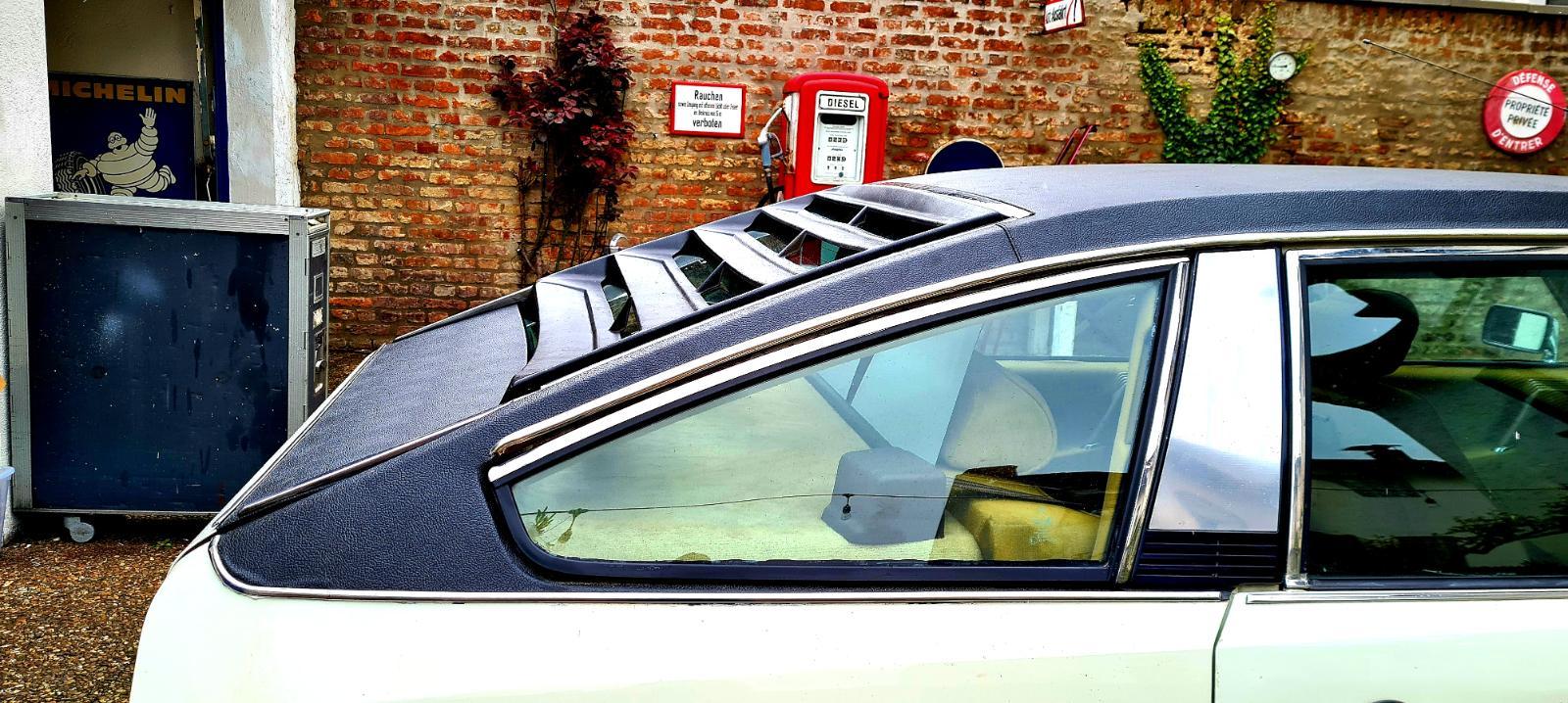

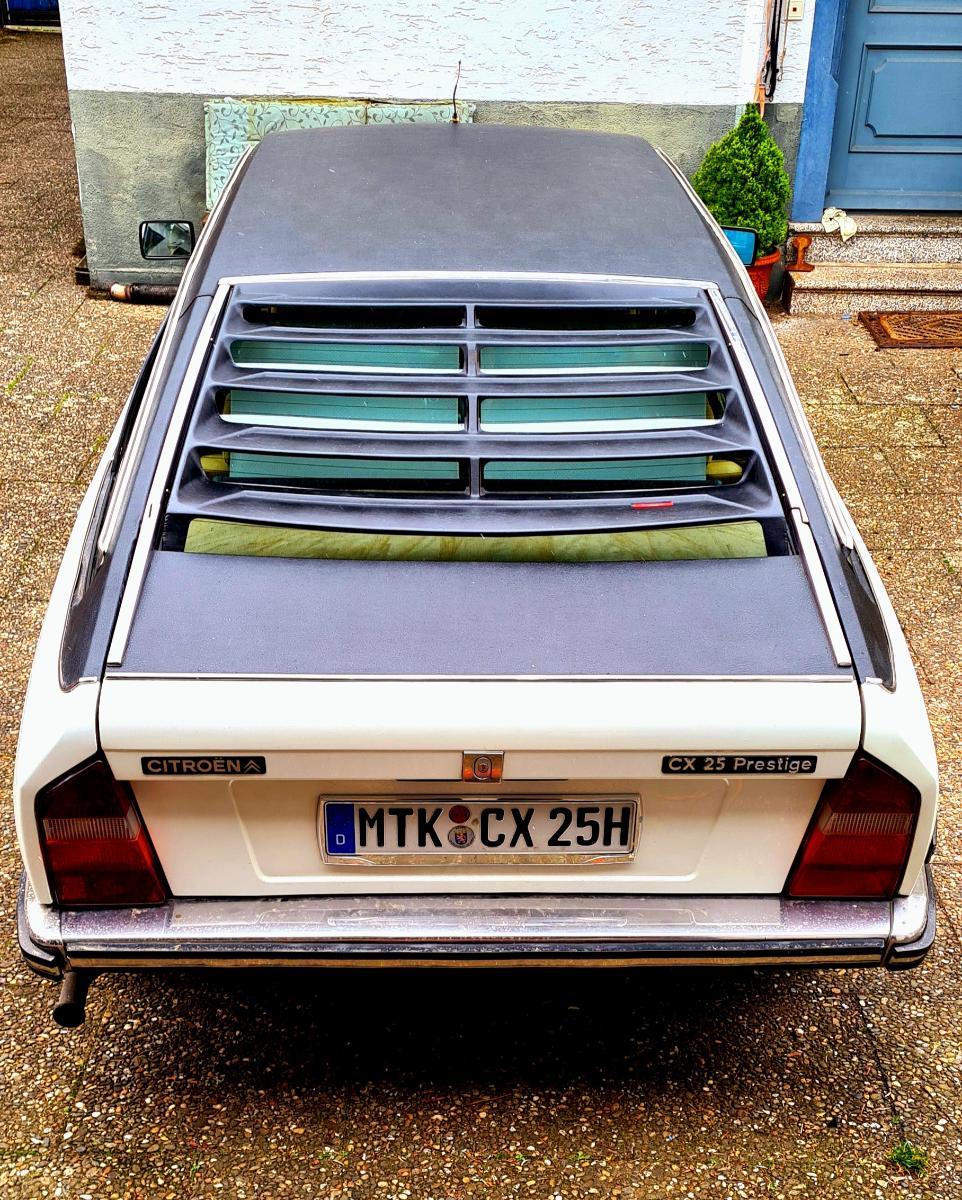

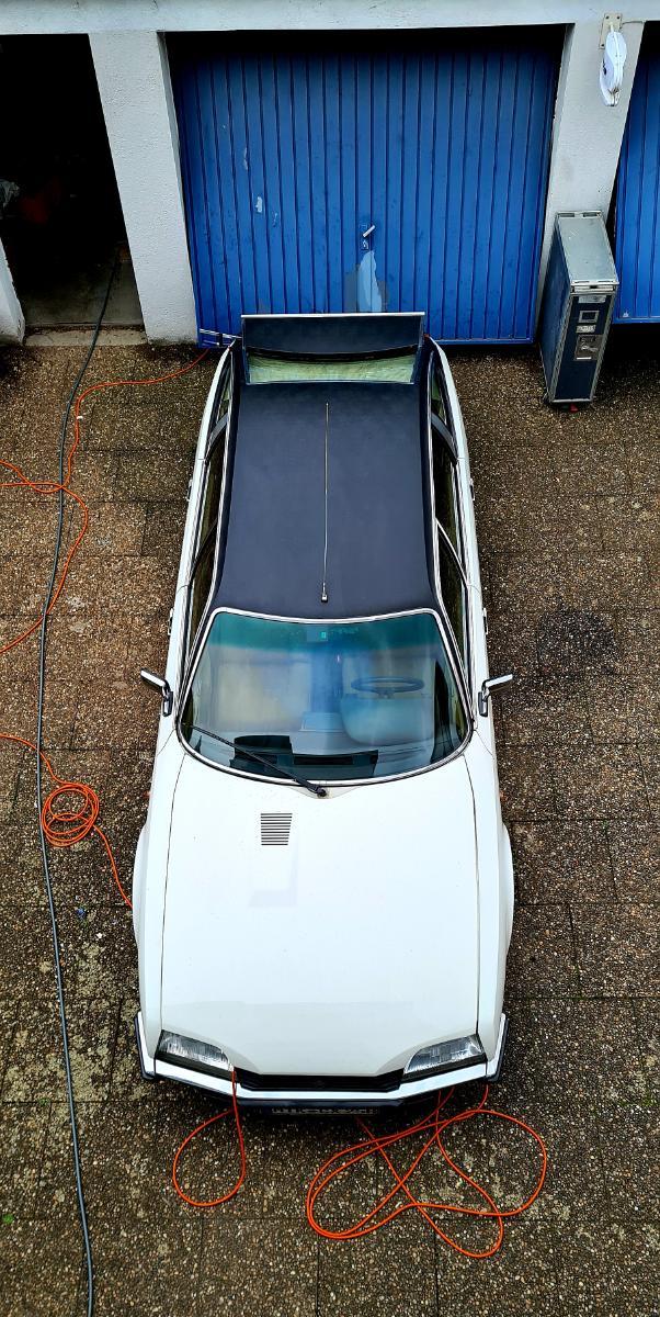

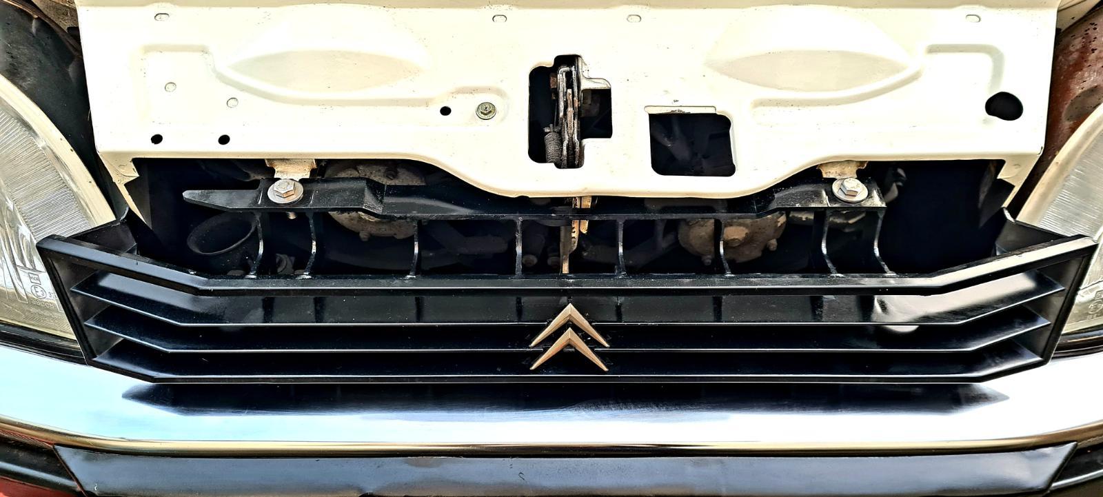

.... passend zum Vinyldach jetzt auch mit Gurkenhobel. 🤩
Einen Gurkenhobel hat doch aber ein Prestige wegen der serienmäßigen Klimaanlage eigentlich doch gar nicht nötig ... weniger ist  - nach meinem Empfinden - manchmal mehr. Und man sieht ohne das Dingens die konkave Heckscheibe besser - ein tolles und darüber hinaus funktionales Designdetail am CX.
Was ich auch nie verstehen werde ist, warum man mutwillig die perfekte Seitenlinie eines CX oder GS mittels hinterer Schmutzlappen zerstört ... aber die hat Dein Prestige ja auch nicht.
Finde Deine diversen Fahrzeuge super und Deinen großen finanziellen und zeitlichen Einsatz. Ich hatte auch immer mal wieder Anwandlungen, mir wieder einen CX zuzulegen ... meine bessere Hälfte hat mich bis dato immer wieder davor bewahrt. Mein leider verstorbener Vater (ich durfte früher in seinen diversen meist neu gekauften R16, CX und XM mitfahren und ab CX auch selbst fahren) sagte in solchen Momenten immer zu mir "die waren mal schön" und daran halte ich mich jetzt auch. Was wir immer auch hatten war eine Ente und meine jetzige ist seit 17 Jahren akzeptiertes Familienmitglied. Problemlos und anspruchslos.

Gurkenhobel und Spoiler sind nicht meine Favoriten beim CX. Für den weißen Prestige mit dem schwarzen Vinyldach passt der Hobel meiner Meinung nach jedoch ziemlich gut. Gefällt mir. Noch. Aber das ist bekanntlich Geschmackssache - und lässt sich sehr schnell wieder rückbauen, nachdem das Teil nur eingeschoben ist.

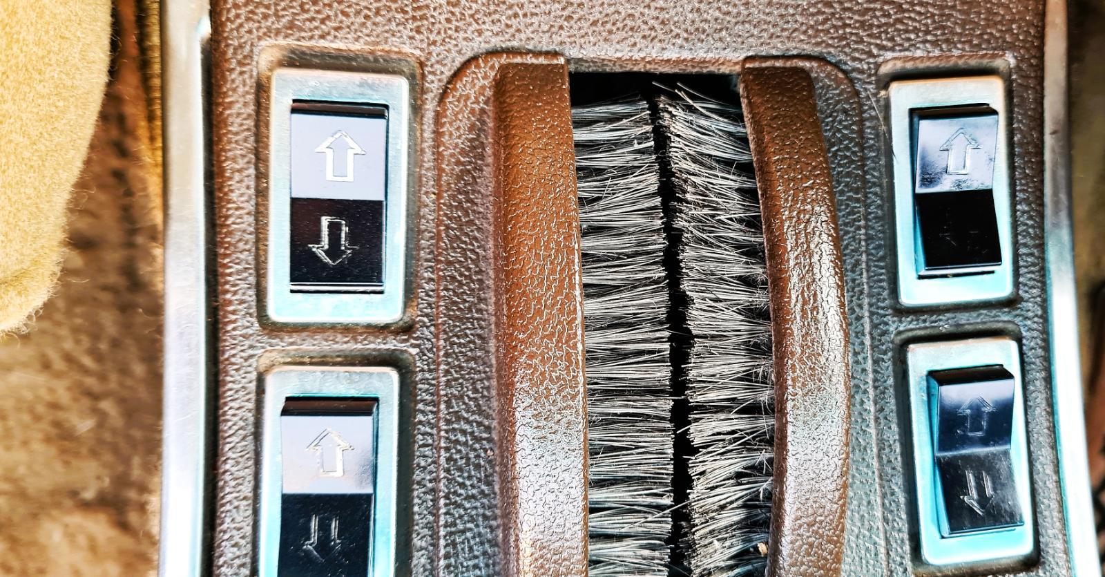

Nicht hyperventilieren ... ich habe noch Ersatz in original und verchromt. 😉

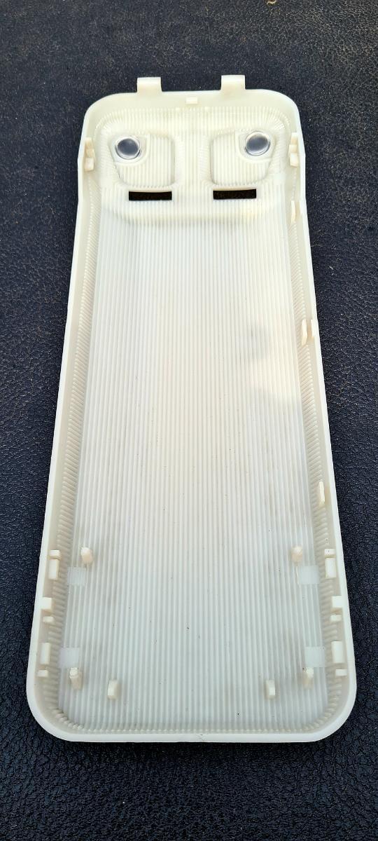

Und die Deckenleuchte ist auch vom Dreck der letzten 38 Jahre befreit.
vor 11 Stunden schrieb MichaelS:
Keuch - schnapp - indietüteatme…

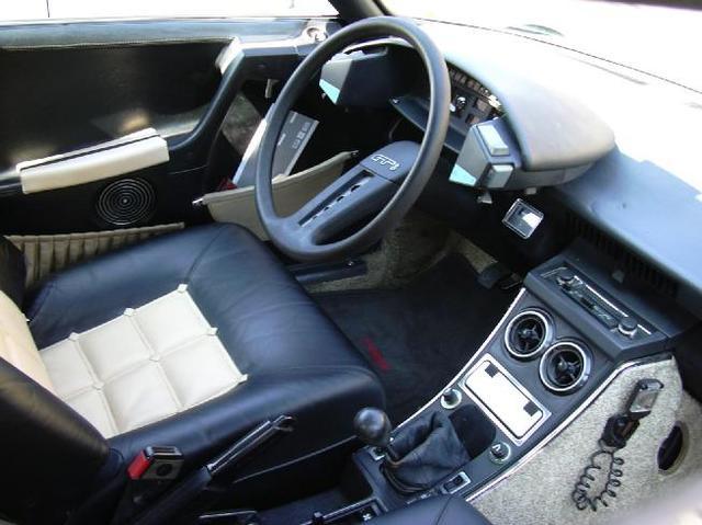

Wo, also an welcher Stelle dieser Mitteltunnelwand, wurde denn die Kartenleselampe ab Werk montiert?
Die gehört doch gar nicht in Deinen Prestige… dieser Accessorie-Rausch kommt bisweilen vor, meist gibt sich das aber nach einiger Zeit.
