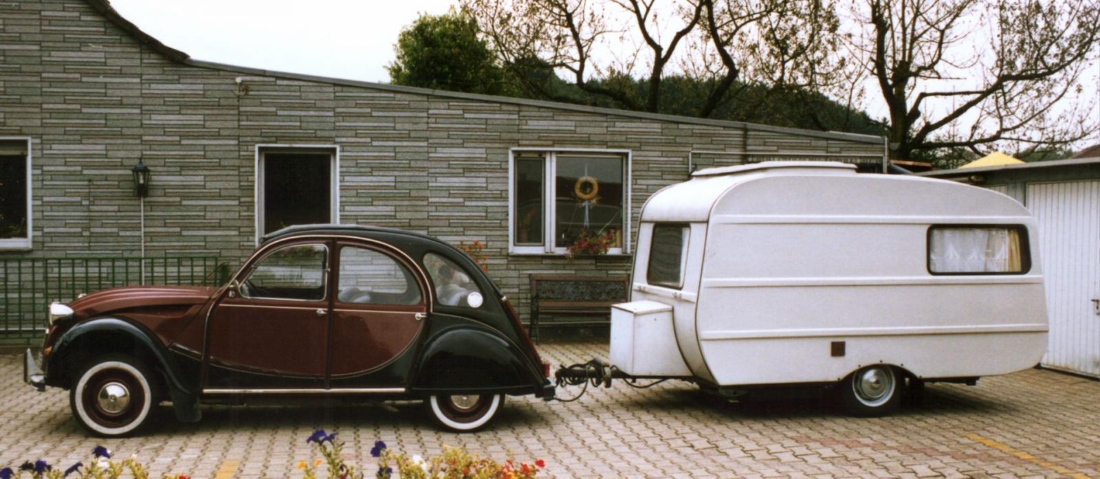

Wohnwagen hinter einem A-Typen ist nichts ungewöhnliches. Da reicht die Kraft von zwei Zylindern, s. diverse 2Cv mit zig Varianten von Wohnwagen hinten dran: Eriba Puck, QEK Junior, Camplet und und und.

Und der Ami Super dürfte noch ein ganzes Stück souveräner damit unterwegs sein.
Wir hatten am 2CV6 auch schon Rapido Klapp-WoWa und einen Motoradtrailer dran, ging erstaunlich gut.

Meine Aussage wurde im Zitat durch Weglassen grob entstellt :
Der wesentliche Punkt war, dass in dem von  mir erwähnten Bild der
Ami Super durch Seitenwind von dem von ihm gezogenen Wohnwagen
umgeworfen wurde !!!
(Auf dem Foto lag der Ami auf der Seite, der Wohnwagen stand noch aufrecht)
mfg Klaus

Am 9.9.2020 um 17:45 schrieb ACCM Oliver Weiß:
Bei meiner Bermerkung ging es eigentlich nicht um die Motorenkraft des Zugfahrzeugs
(Obwohl die beim 2-Zylinder durchaus bescheiden ist und selbst ohne Anhängsel dazu
führt, dass man selbst bei der höchsten Ausbaustufe (32 Din-PS in späteren
Dyane6 und Ami8 ) bei stärkeren Autobahnsteigungen auf den 2.Gang und damit
max 60 km/h zurückfällt, bei 400 und mehr zusätzlichen kgs sicherlich noch 1 Lichtjahr
weniger ...) , sondern um die Fahreigenschaften des Gespanns :
Wegen des geringen Gewicht des Zugwagens  bei Seitenwind einfach gefährlich .
Als jemand der  300tkm auf Dyane6 und 2CV6 gefahren ist (immer ohne
Anhänger) kommentiere ich das obige Bild wie folgt :
Im Stand sieht das ja noch passabel aus, aber :
1. Ausserhalb der norddeutschen Tiefebene könnte man damit nur
mit Geleitschutz kriechen (und bergab nur mit Halteseil an
Begleitfahrzeug hinten )
2. im Flachland darf man nur bei Windstille fahren.
Wer's nicht glaubt kann ja mal (1) A7 Werratalbrücke in Angriff
nehmen - aber bitte nur nach vorheriger Sperrung der Strecke für
andere Verkehrsteilnehmer
oder (2) die Fehmarnsundbrücke bei Windstärken ab 5 bft.
mfg Klaus

Hallo Klaus,
dem muß ich einfach energisch widersprechen, und zwar als jemand der nicht nur Deine Kilometergesamtleistung auf 2CV & Co. um gut 100% überschritten hat, sondern vor Allem als jemand welcher nahezu immer auf größeren Reisen hintendran einen Wohnwagen zieht. Mit Gespann, entweder mit Acadiane und Eriba Puck bzw. Wellbechente und Piccolo habe ich gut 200.000 Km hinter mir. Reisen zu viert (2 Erwachsene zwei Kinder) in der Acadiane mit Puck hintendran und einer großen Zarges Box auf dem Dachträger nach Spanien mit Überquerung der Pyrénäen per Passstraßen (keine Autobahn), oder über die Alpen per alter Gotthardstraße zu dritt mit der Wellblechente und dem Piccolo Anhänger. Ich habe nahezu alle Gebirge in Mitteleuropa mit einem meiner Gespanne überwunden, Alpen mehrfach, Pyrenäen mehrfach, die Karpaten nach Moldavien, alle deutschen Mittelgebirge, Sauerland, Eifel, Hunsrück, Vogesen etc.. Die längste Strecke welche ich an einem Tag mit Hänger zurückgelegt habe war vom Baskenland bis nach Hause (Bonn) in einem Tag. Ich fahre Autobahn, aber auch Landstraße/Route Nationale. In gefährliche Situationen war ich aufgrunde des Hängers noch nie bis auf eine von mir selbst verschuldete. Ich erwischte mit dem rechten Hängerrad einen hohen Bordstein, der Hänger neigte sich im Kreisverkehr so um die 45° und fuhr nur noch auf dem linken Rad, bis er dann langsam wieder in die Horizontale zurückfiel. Das war aber mein Fahrfehler. Top Speed bergab mit der Acadiane und Piccolo waren auch mal 125, ohne jegliches Anzeichen von Aufschaukeln, hüpfen etc. Natürlich sollte so ein Tempo nicht die Regel sein, was sich aber in der Regel dadurch erübrigt daß es schlicht nur ganz, ganz selten sein wird mit einer Ente und Hänger dieses Tempo zu erreichen und in D das auch verboten wäre.
Aber Hängerfahren generell ist natürlich etwas anderes und man muß einfach bestimmte Gefahren kennen, völlig unabhängig davon ob mit Ente oder einem anderen Zugfahrzeug. Beim Bergabfahren immer leicht auf Zug fahren, nie den Hänger das Fahrzeug schieben lassen, erst recht kein laufendendes Wechseln zwischen Beschleunigen und Abbremsen. Immer darauf achten ob der Hänger anfangen will sich aufzuschaukeln, wenn dies früh erkannt wird ist es nie ein Problem. Je nach Verkehrssituation muß man sich dann entscheiden. Ganz am Anfang des Aufschaukelns ist es problemlos möglich durch sanftes Abbremsen die Neigung zum Aufschaukeln zu beseitigen, ansonsten Beschleunigen und das Gespann dadurch gerade ziehen. Vor einer Kurve immer so genügend abbremsen so daß man mit dem Gespann mit leichtem Beschleunigen durchkommt. In der Kurve mit einem Anhängergespann abbremsen müssen sollte immer vermieden werden.
Natürlich unterscheiden sich auch die Fahreigenschaften von Anhängern und so ein Düberner Ei ist vor Allem aufgrund seiner Größe und dem folglich hohen Luftwiderstand nicht für längere Fahrten mit der Ente geeignet, auch der Queck ist nicht unbedingt eine gute Lösung. Der ist auch schon ein ganz schöner Windfang. Ich erinnere mich  an eine Rückfahrt von einem französischen Nationaltreffen als ich vor mir auf der Autobahn an einer Steigung ein Acadianen Gespann eines Bekannten mit einem Queck nahen sah. In dieser Acadiane war ein Visa Motor verbaut und das Gespann war am verhungern und wurde immer langsamer. Dank leichtem Gefällle vor der Steigung hatte ich mit der Acadiane und dem Puck (mit original Motor) so knapp 100Km/h drauf bevor ich an die Steigung kam und zog dann an dem völlig verwundert schauenden Bekannten mit einem ziemlichen Geschwindigkeitsüberschuß an ihm vorbei, so mit 80-85Km/h.
Da spielte sicherlich der gerigere Luftwiderstand eine Rolle, einmal beim Schwung holen von vorher als auch an der Steigung. Das Gewicht der Hänger ist halbwegs ähnlich.
Auch gibt es natürlich auch gute oder auch weniger gute Fahrwerke, das Fahrwerk eines Puck ist absolut gutmütig und neigt nahezu nie zum Aufschaukeln.
Auch wenn die meisten 2CV Fahrer mit ihrem Hänger nur auf Treffen fahren, zeigt doch die überraschend große Zahl von Queck, Puck, Combi-Camp etc. auf größeren Treffen daß es durchaus gut geht und dies auch nicht nur zu nächstgelegenen Regional-Treffen.
Klar jeder hätte gerne am nächsten Berg ein wenig mehr Drehmoment, aber mit einem Ami super gibt es bei Hängern der zulässigen Gewichtsklasse kaum irgendwelche Probleme aufgrund von mangelnder Fahrleistung.
Aber Autofahren an für sich, und umso mehr mit Hänger, sollte eine hochaktive Beschäftigung sein. Jeden Moment muß man alle äußeren Faktoren versuchen warzunehmen und zu analysieren was dies für einen Einfluss auf die kommende Situation hat. Einfach mal eine CD einlegen während man fährt, oder selbst per Freisprecheinrichtung angeregt Tratschen, lenkt ab und kann einen Fahrfehler zur Folgen haben - beim Gespann noch eher als Solo.
