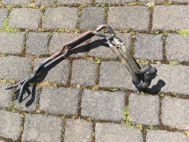

Kann man das Einzelstück mal sehen? Konntet ihr die Biegungen "optimieren"?

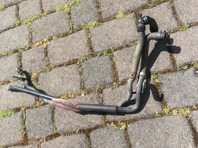

Hier geht es nicht, da bis März 2020 der französische Erstbesitzer nicht darauf geschaut hat & ich jetzt ein strukturell-wandstärkengeschwächtes Rohr an meinem C6 vorgefunden habe! Theoretisch gibt es konservatorische Maßnahmen zur Stabilisierung solcher Bauteile [denn ich bin beruflich genau in dieser Thematik involviert], aber wer sagt wie es innen aussieht...?

Hier zum Vergleich das im März noch lieferbare 6466WJ vom 3.0 HDI. Ist vielleicht mit Anpassungen brauchbar. Rohrdurchmesser außen 20 mm, innen 18mm.

Die Ausgangssituation war bei meinem C6 eine ähnliche wie bei Dir: Ich erwarb den damals neun Jahre alten Wagen  im Mai 2015 mit ca. 174tkm. Bis zu diesem Zeitpunkt hatte niemand sich um das Rohr gekümmert.
Bei der ersten Sichtung fand ich bereits ausgeprägten Oberflächenrost, teilweise auch Blattrost, vor. Ich vermute, dass das Rohr ohne meine Schutzmaßnahmen spätestens zwei Jahre später durchgebrochen wäre. Natürlich schreitet der Vorgang des Verfalls weiter voran, aber eben deutlich langsamer.
Besagtes Schutzwachs konnte ich übrigens an einem nachträglich reparatur-geschweißten Wasserrohr aus Stahl, das in meiner DS 19 verbaut ist, ebenfalls erfolgreich anwenden. Dort auch an der Innenseite des Rohres. Die Durchrostungen waren in diesem Fall auch von innen her entstanden, da die DS, wie es wohl in südfranzösischen Regionen früher oft üblich war, ohne Frostschutz betrieben worden war. Eine Demonstage nach drei Jahren dieser Anwendung zeigte, dass die Wachsschicht augenscheinlich vollumfänglich erhalten war. Nicht einmal die Flansche für anschließende Gummischläuche waren angegriffen.
Im Falle des C6 passiert die Korrosion in der Regel von außen durch die geschäumte Schutzummantelung des Rohres, welche dauerhaft Feuchtigkeit bindet. Von innen her dürfte ein korrektes Mischungsverhältnis der Kühlflüssigkeit mit Frostsschutz, wie richtigerweise von TuboC.T erwähnt, für ausreichend Schutz sorgen.

Diese Lösung ist doch recht "kubanisch", da das orig. Rohr völlig unbehandelt ist und in den Rohrbögen strukturell geschwächt ist.
Mein spanischer Bekannter hat erfreulicherweise das Rohr (für mich) bekommen, es ist jedoch so komplex geformt, daß erst ein passender Riesen-Karton sich finden muß - sind das nicht Luxus-Probleme...?
