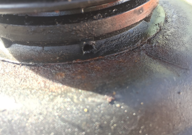

vor 3 Stunden schrieb fraunie:
Mir ist aufgefallen, dass nur die neuen Federbeine größere Löcher mit dem Schaumstoff dahinter haben, die alten, originalen haben nur ganz kleine.
Meinst Du die?
Wenn das Foto den oberen Bereich der Manschette zeigt, dann ja..
vor 5 Stunden schrieb Dieseltourer:
Unten ist ein Plastikpuffer. Die Manschette ist unten eh nicht dicht. Dort kann Wasser raus und rein in den Teller, wo es schön nach oben geschleudert wird.
Bei meinen alten Federbeinen waren sie dicht. Links lief die Brühe sogar oben raus. Und das Schadensbild auf dem Foto bestätigt das.
Bearbeitet ( von M. Ferchaud)

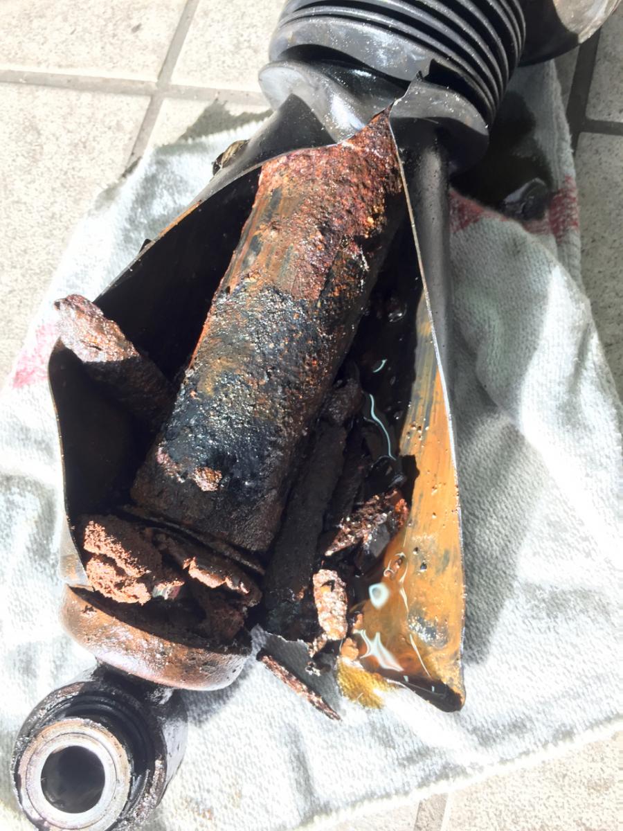

Eieiei. Das ist ja ein ordentlicher Murks. Hat aber immerhin 10 Jahre gehalten, was will man mehr. :rolleyes: Die Federbeine am XM rosten ja auch nach 20+ Jahren ganz gut vor sich hin, dort geht die Korrosion von dem Bereich des Plastikrings aus, an dem der untere Teil der Manschette befestigt wird. Da ists auch mit Sandstrahlen allein nicht getan:
vor 24 Minuten schrieb M. Ferchaud:
Das ist nicht normal. Die Manschetten sind unten nur leicht gesteckt und werden vom Puffer der Kolbenstange unten gehalten. Und Wasser dringt da unten definitiv ein. Wenn sich erstmal solch eine Pampe aus den Resten der unteren Ferderbeinhülse da drin gebildet hat, ist natürlich alles zu.
Ich habe etliche Zylinder gesehen, die nur im unteren Bereich feucht waren. Das Problem ist, dass die Feuchtigkeit so oder so nicht heraus kommt, da sie ständig hochgepritzt wird und sich hinter der unten aufgepressten Hülse sammelt und diese hinterrostet, bis sie weg ist. Die Hülse ist der Pufferanschlag.
Bearbeitet ( von Dieseltourer)
Einspruch: bei meinem neuen Federbein ohne Amvar ist die Manschette unten verklebt gewesen (und damit zumindest im Neuzustand ziemlich dicht). Außerdem gibt es schon ab Werk eine Entwässerungs-/Belüftungsöffnung unten am Federbein. Allerdings ist die so klein, dass sie vermutlich im Laufe der Zeit recht schnell zugeschmoddert sein dürfte.
Zufriedenstellend ist das Konstrukt irgendwie nicht so richtig, mir wars aber zu blöd, da irgend eine fragwürdige Modifikation dran vorzunehmen.

Die Belüftung / Entlüftung dürfte wohl auch der Grund der oberen Löcher sein.
Wenn der Balg pumpt, muss ja die Luft irgendwo hin. Das oben abzudichten, ist schon von daher Quatsch. Entweder drückt / zieht die Luft oben durch oder eben unten am Balgende, wenn ich oben dicht mache. Das kleine untere Löchelchen reicht da nicht.
Entweder ist die obere "Klebebandlösung" ohnehin nicht dicht bzw. wird durch die Ventilation wieder geöffnet, oder der Balg lässt unten massiv Luft / Wasser durch. Wer dem entgehen will, der muss im Trockenen fahren ...
Dann wäre am unteren Abschluss vielleicht eine größere Bohrung mit einem ins Trockene geführten Schlauch hilfreich...

Ich habe einen aufgeschnitten liegen.
Kolbenscheibe mit mehreren Löchern rundum, ca. 5 mm Durchmesser, keine Dichtung zur Zylinderwand. Darunter eine Pufferscheibe und dann eine Feder bis unten. Die Kolbenstangendichtung besteht aus einem mehrteiligen Block mit einem mittleren Bronzering und oben wie unten je einem Teflonring mit Gummidichtlippe davor.
Das LDS kann durch die Löcher in der Kolbenplatte am Puffer vorbei bis nach unten an den Dichtungsblock strömen, bzw. es steht bis dort.
