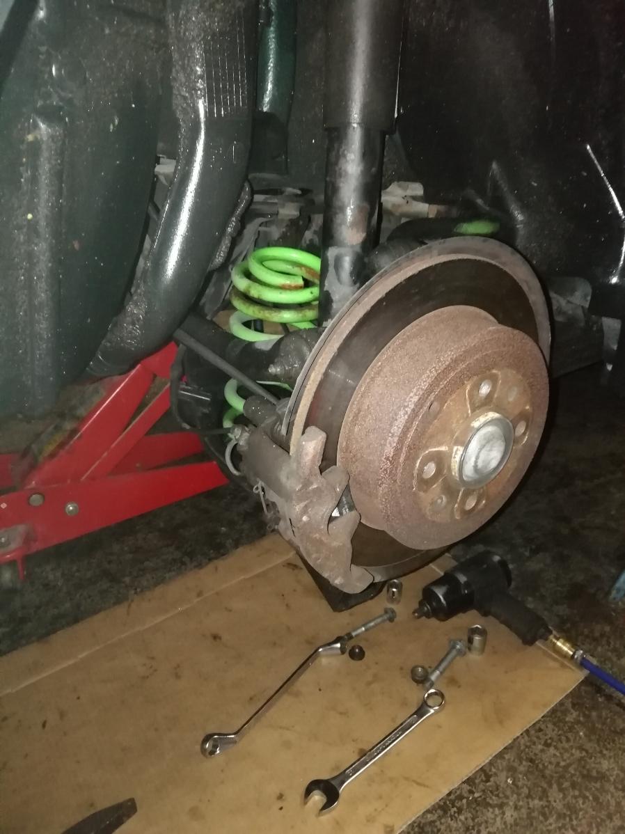

Ganz wichtig war mir ja der Fahrwerksumbau von den unerträglich harten Tieferlegungsfedern (40 mm) auf die serienmäßigen Federn. Die Stoßdämpfer konnten bleiben, weil es Serienteile sind, die laut ADAC-Stoßdämpfertest sogar noch voll in Ordnung sind.

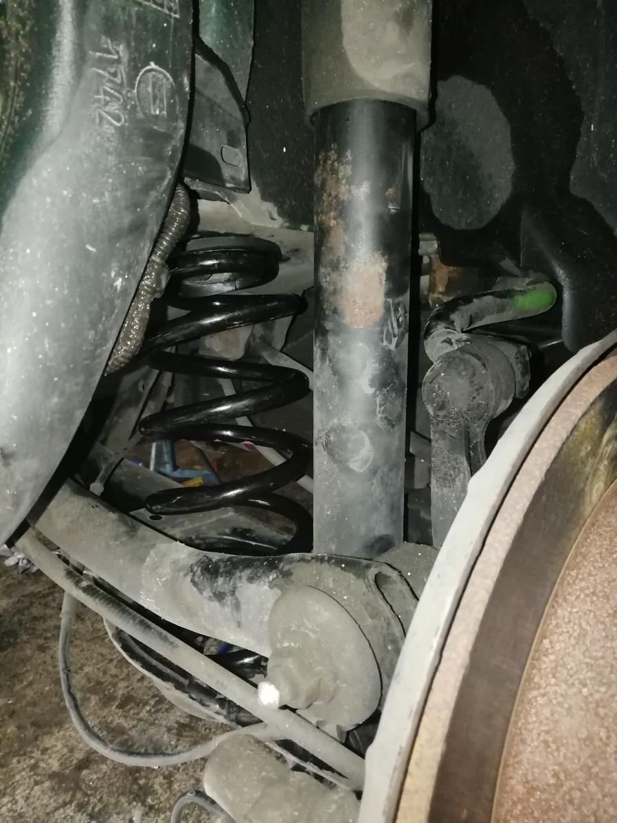

Hinterachse alt, unterer Querlenker bereits gelöst, Feder entlastet:IMG_20191004_123902.jpg.c5fb23c2ea54a86d980a6e7adc3b7f09.jpg

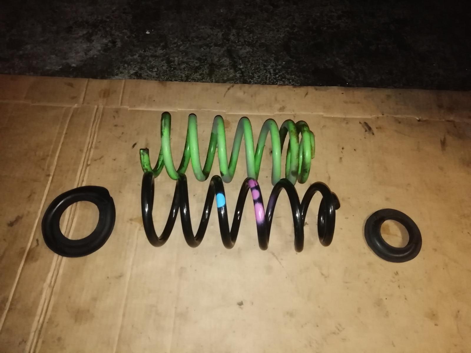

Längenvergleich Tuningfeder zu Standard:
Und hier die eingebaute Serienfeder:

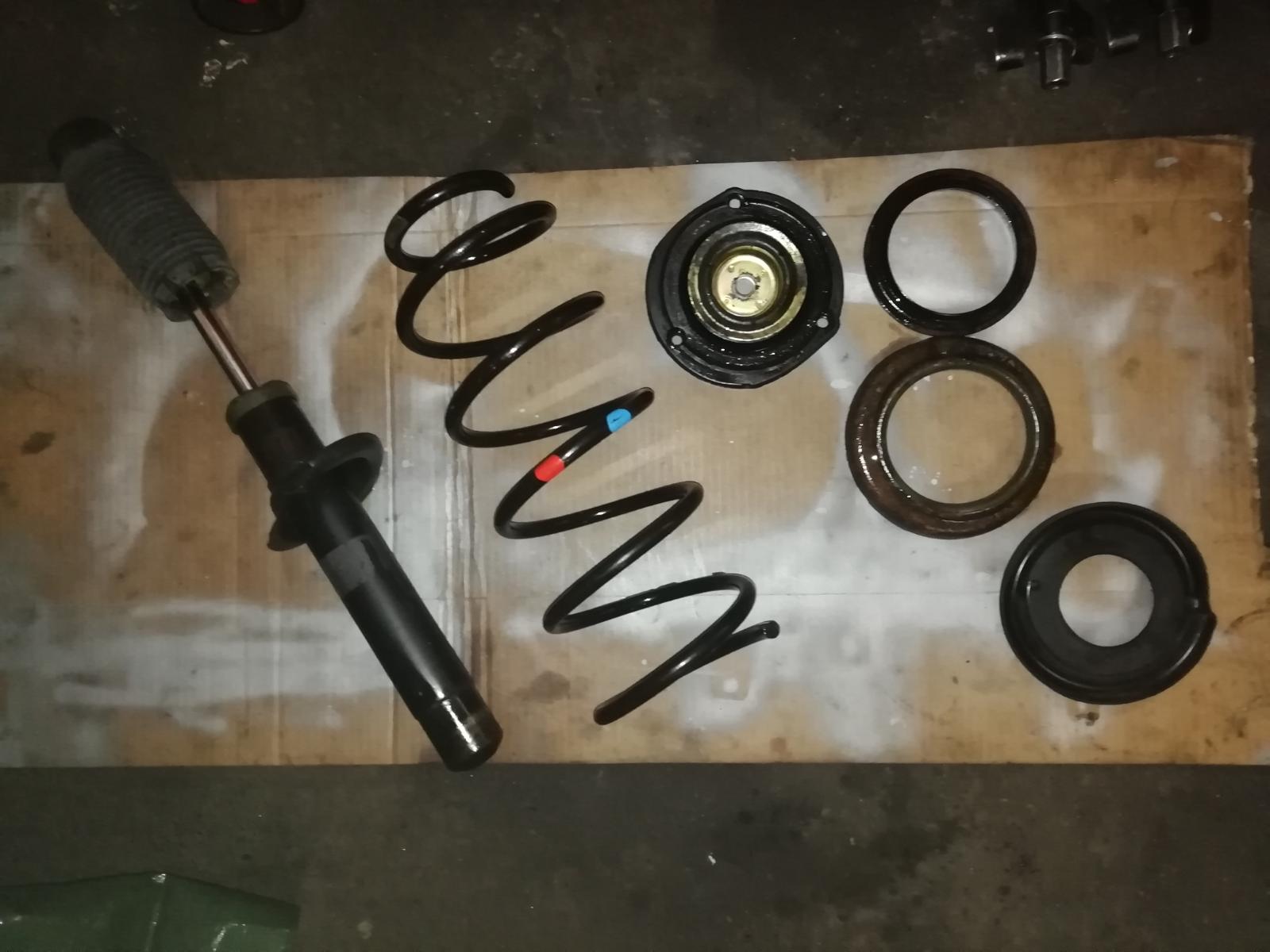

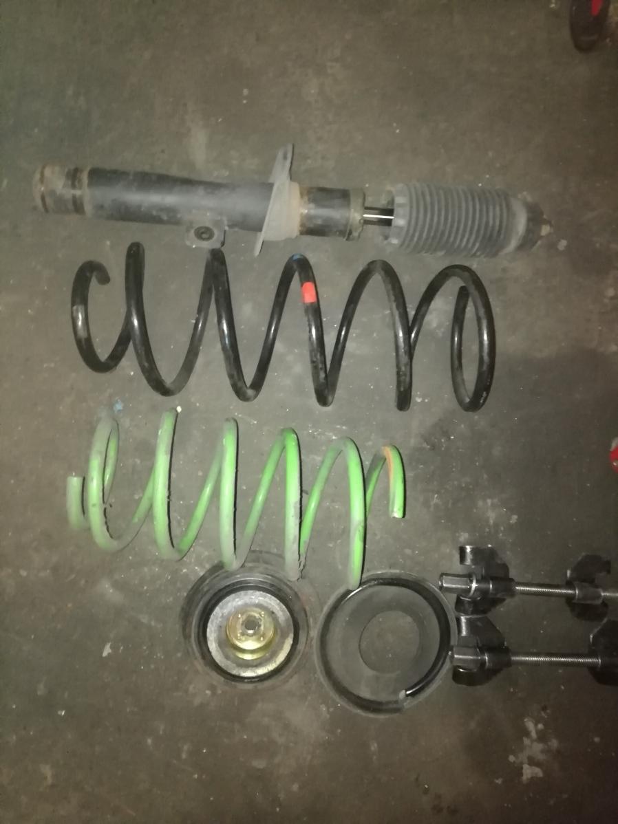

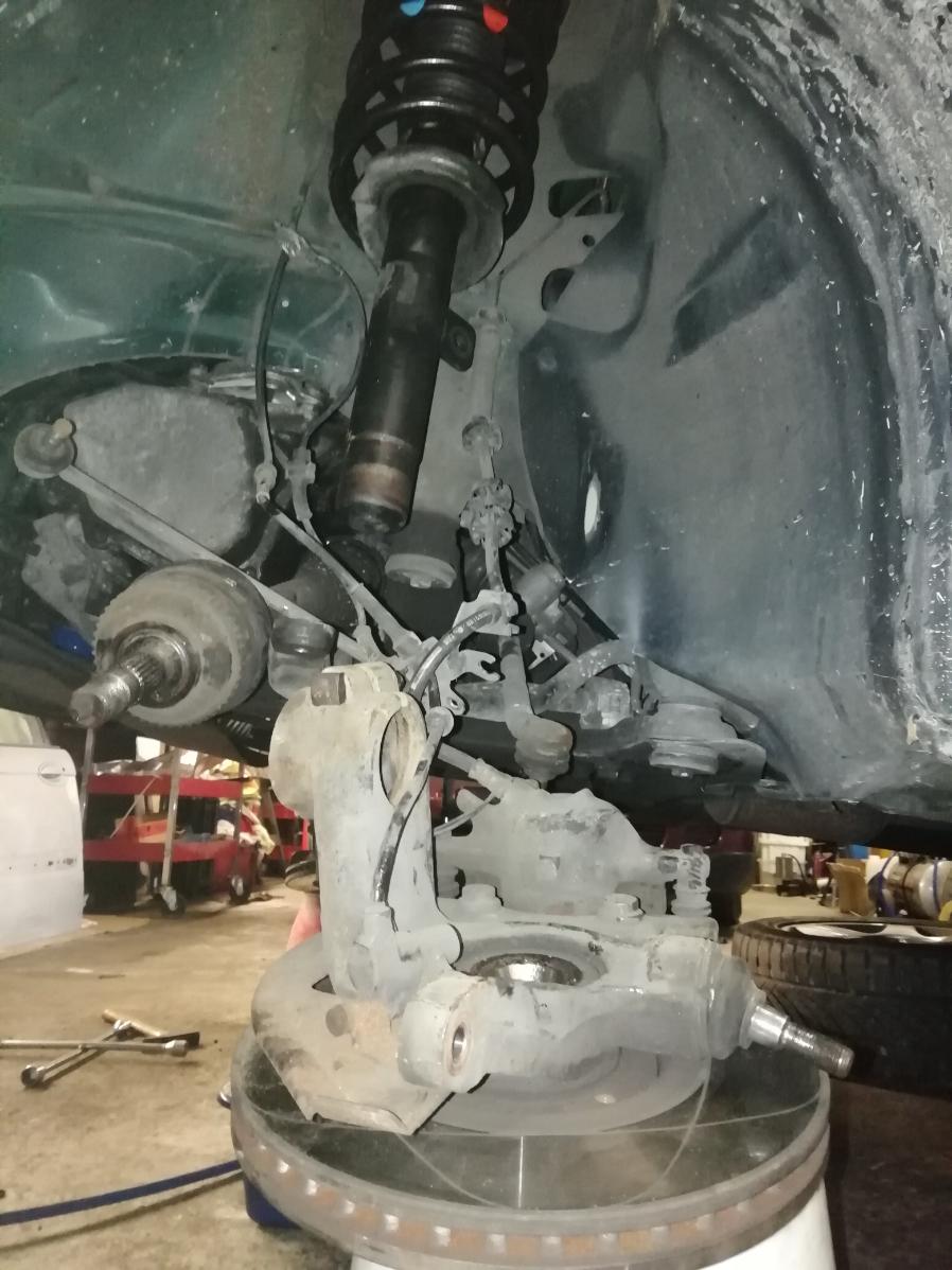

Vorne war es dann schon ein bisschen mühsamer. Um da Bewegungsfreiheit zu haben, musste der Achsschenkel ausgebaut werden und man braucht natürlich einen Federspanner.
Vergleich der Federn:

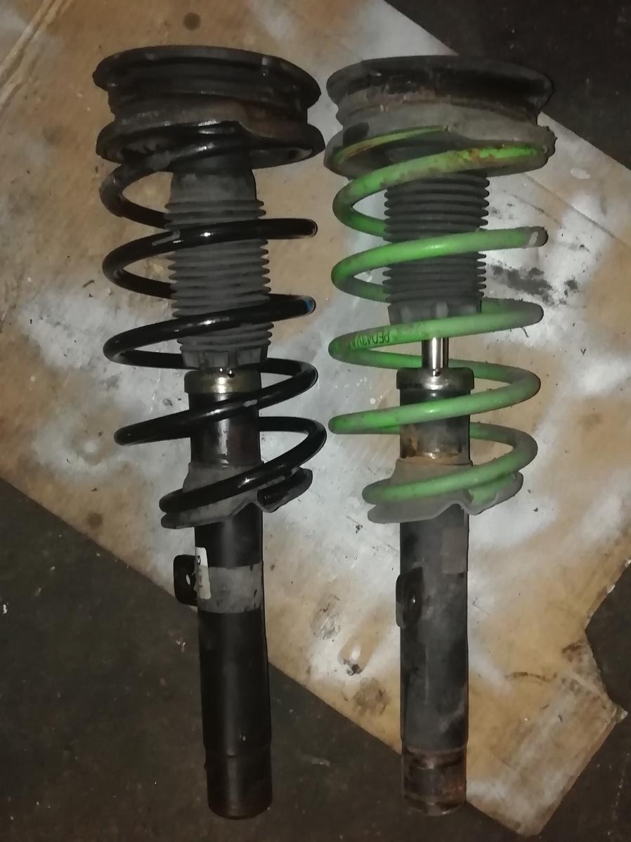

Der Längenunterschied der Federbeine wird erst bei Belastung mit dem Fahrzeuggewicht sichtbar:

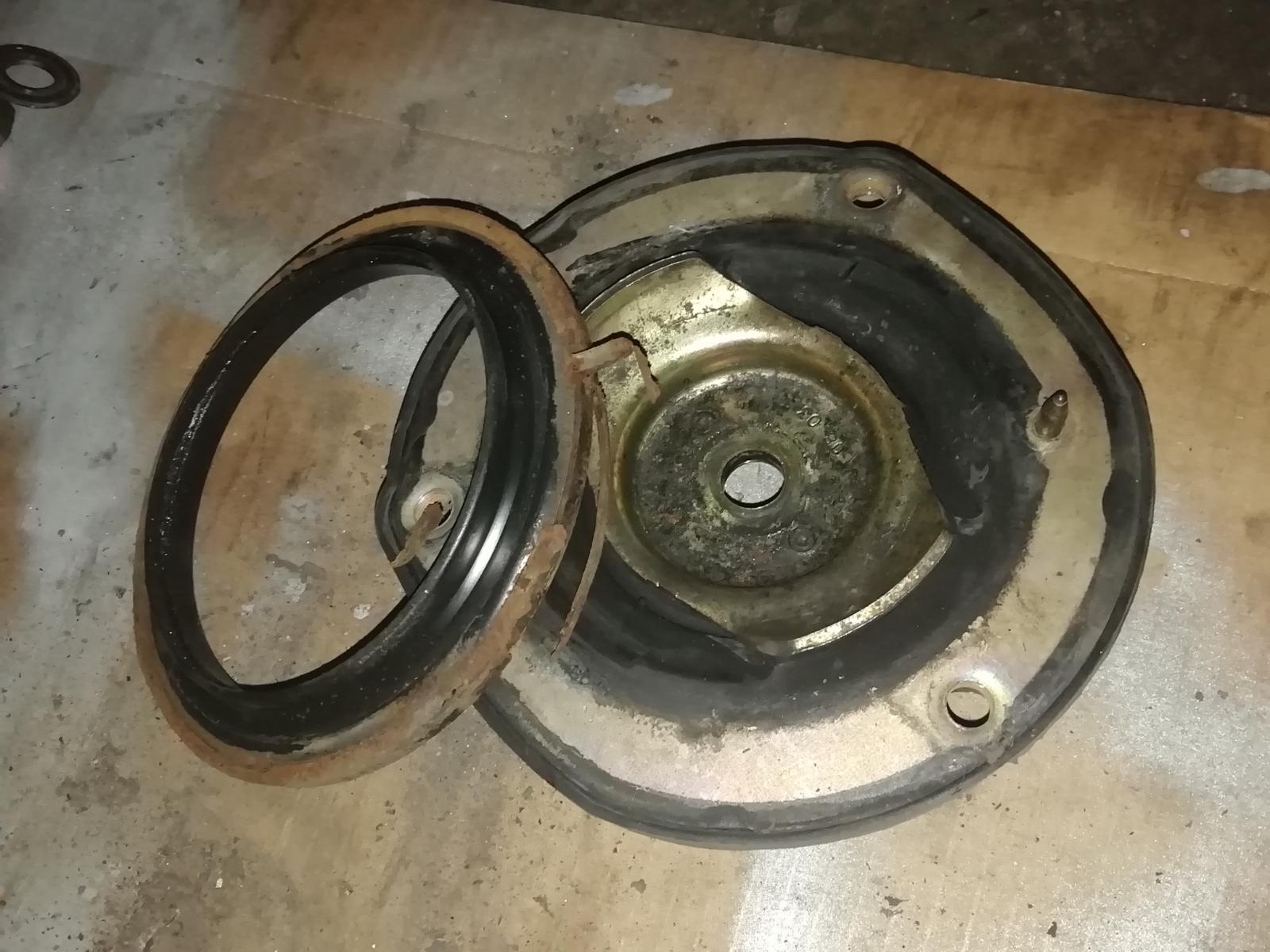

Die Wälzlager unter den Domlagern sind schon etwas angegriffen. Da ich keinen Ersatz zur Hand hatte, hab ich sie erstmal gut gefettet und mit Rostschutz versehen wieder eingebaut.
Das Beinchen mit der neuen Feder hängt schon drin, der Achsschenkel muss noch mit Antriebswelle, Stoßdämpferrohr, Querlenker, Spurstange und Koppelstange verbunden werden:
Das Fahrerlebnis danach war eine echte Erleichterung: Statt hartem Stuckern ein passabler Federungskomfort. Die Karosserie kam um gut 4 cm höher, was mehr ausmacht, als man vielleicht denkt: Nicht nur der Ein- und Ausstieg ist bequemer, ich brauchte sogar bisschen Umgewöhnung beim Greifen nach dem Türgriff und dem Kofferraumgriff. 😊

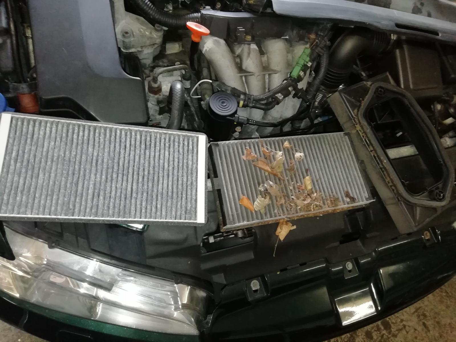

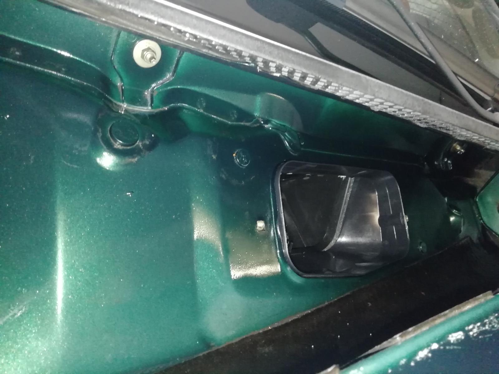

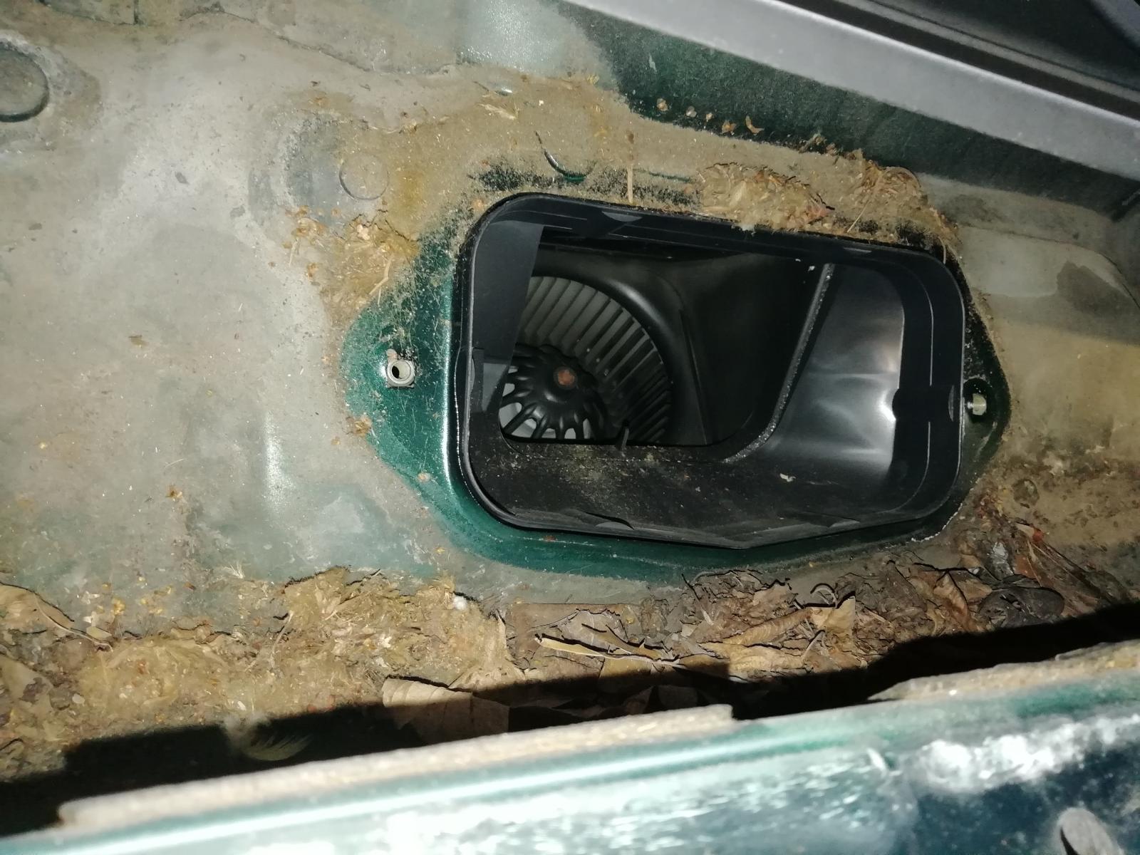

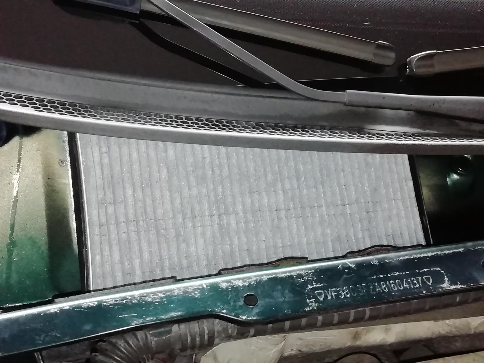

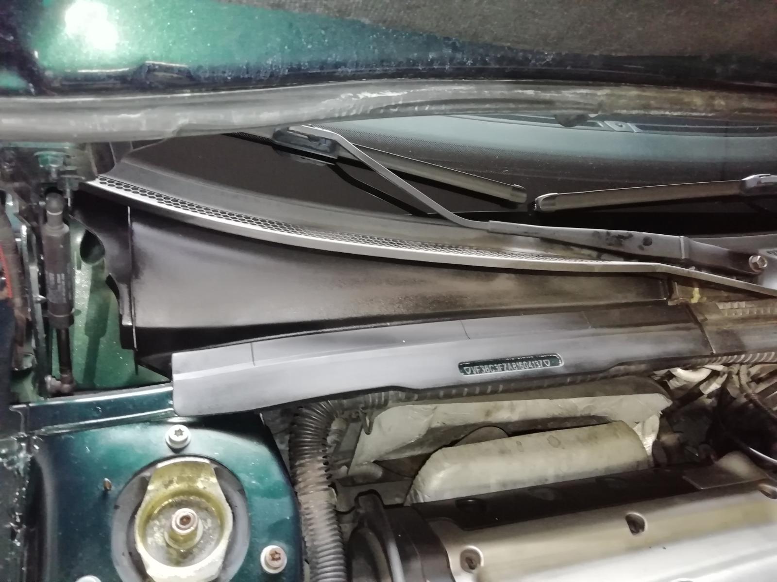

Pollenfilter erneuert und dabei einiges an Natur entfernt. Das Teil ist im Wasserkasten vor der Windschutzscheibe gut erreichbar:
