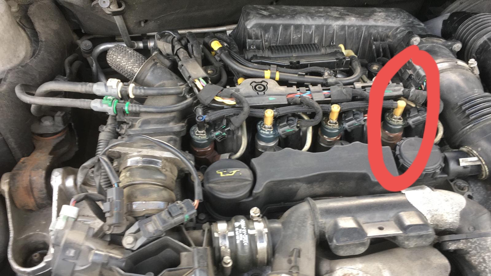

Frage 1: Eine Laienfrage ? wenn ich in den Motorraum schaue, welche ist Düse 3? Zähle ich von der ganz rechten Düse weg oder von der ganz linken?
Frage 2: soweit ich verstanden habe, spielen düse 1 und 3 zusammen, sowie 2 und 4. Bei den Düsen 1 und 3 besteht ja das Problem. Da Düse 3 gewechselt ist aber keine Besserung sichtbar ist denke ich mir, dass Düse 1 vielleicht ein Problem hat. Habt ihr eventuell Ideen?

Bei PSA beginnt die Nummerierung der Zylinder an der kraftabgebenden Seite (Schwungrad!). Das ist  bei anderen Herstellern  invers!
Hallo, der Injektor Nr. 1 befindet sich Getriebeseitig, die Nr. 4 Zahnriemenseitig.

Nur um sicherzugehen, dass ich richtig verstanden habe: die von mir im Foto markierte Düse ist die Düse 1, oder?spacer.png
Ja, richtig
