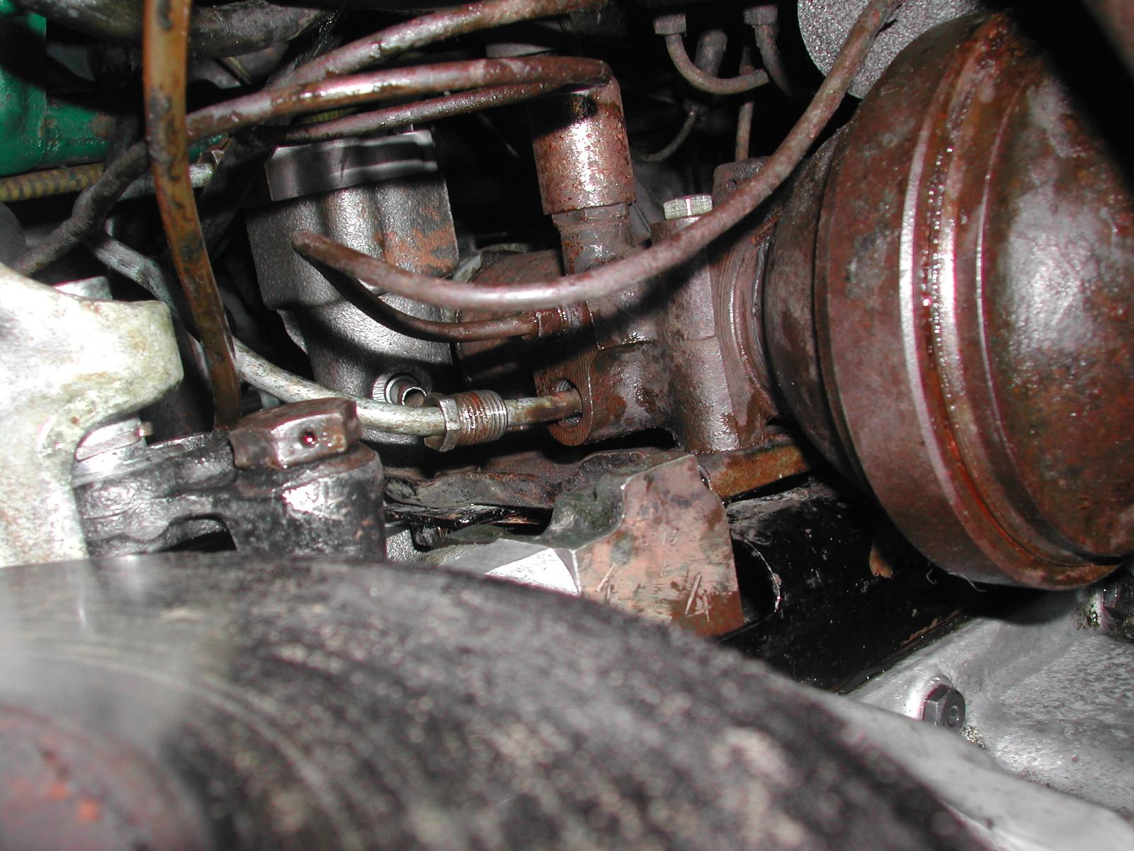

es geht um diesen Zylinder, der hier nach oben zeigt (in Wirklichkeit nach links zum linken Vorderrad). Es lässt sich mit einem 18er Schlüssel lösen und sitzt da, wo sonst eine Schraube zu finden ist.
MfG! Ludger
Das ist kein Alu- sondern ein Stahlregler, aber die Druckablassschraube sieht merkwürdig aus. Steckt da eine Nuss drauf?
Nein, die gehört so.
Jörg
Ich entsinne mich, so etwas habe ich schon einmal gesehen. Kannst Du mal beschreiben, wie genau das mit dem Überdruckventil funktioniert? Wo dreht man da?

Mit einem 18er Maulschlüssel kann man am Fuß eine schmale Mutter erreichen.
diese anstelle der normalen Druckablassschraube montierten Überdruckventile waren schon mal Thema im DS-Club-Forum. Da hast du das wahrscheinlich gesehehn, Henning!
Der tiefere Sinn dahinter ist mir wieder entfallen...

Der ominöse Zylinder ist nichts anderes als eine viel schönere Variante der Druckablassschraube (weil mit der Hand zu betätigen statt mit dem 12er).
Und das beschriebene Problem ist m. E. eindeutig auf einen Haarriss im Ansaugschlauch zurückzuführen. War jedenfalls bei meinen Autos immer mal wieder der Grund.
