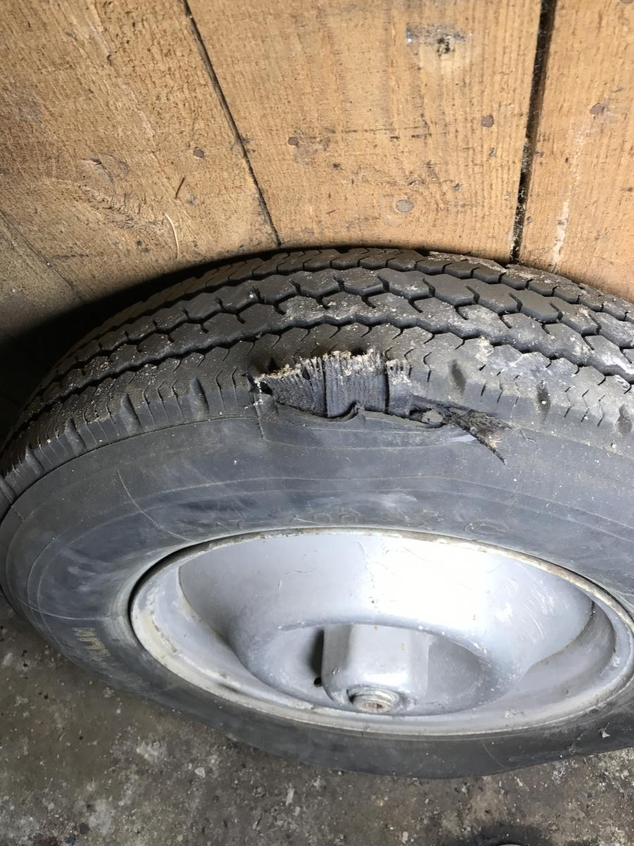

Hab ich hier ja schon mal gepostet... den ohne weiteres Zutun im Stand geplatzte, supergut erhaltene, aber vielleicht 20 - 25 Jahre alte Michelin-Reifen meiner ID19.
Möchte ich nicht während der Fahrt erleben, auch wenn wir ja wissen, dass die D-Modelle zur Not auch mit zerschossenen Reifen weiterfahren...
Schon im Stand kann man von Glück sprechen, wenn der detonierende Reifen keine Schäden am ihn umgebenden Kotflügelareal hinterlässt.
vor einer Stunde schrieb Le Fourgon:
Selbst wenn es gelingt, das Auto abzufangen: Die Reifenfetzen eines sich während der Fahrt zerlegenden Reifens prügeln alles zusammen, was sich innerhalb und des Radhauses und rundum an Blech befindet.
