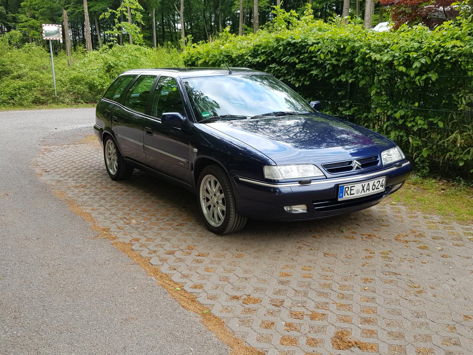

Mit 17er 225/45
War diese Felge aus dem Citroen Zubehörprogramm ?
Ich meine ja , müsste in den Unterlagen nachschauen. Fahre eigentlich 18 Zoll O.Z.

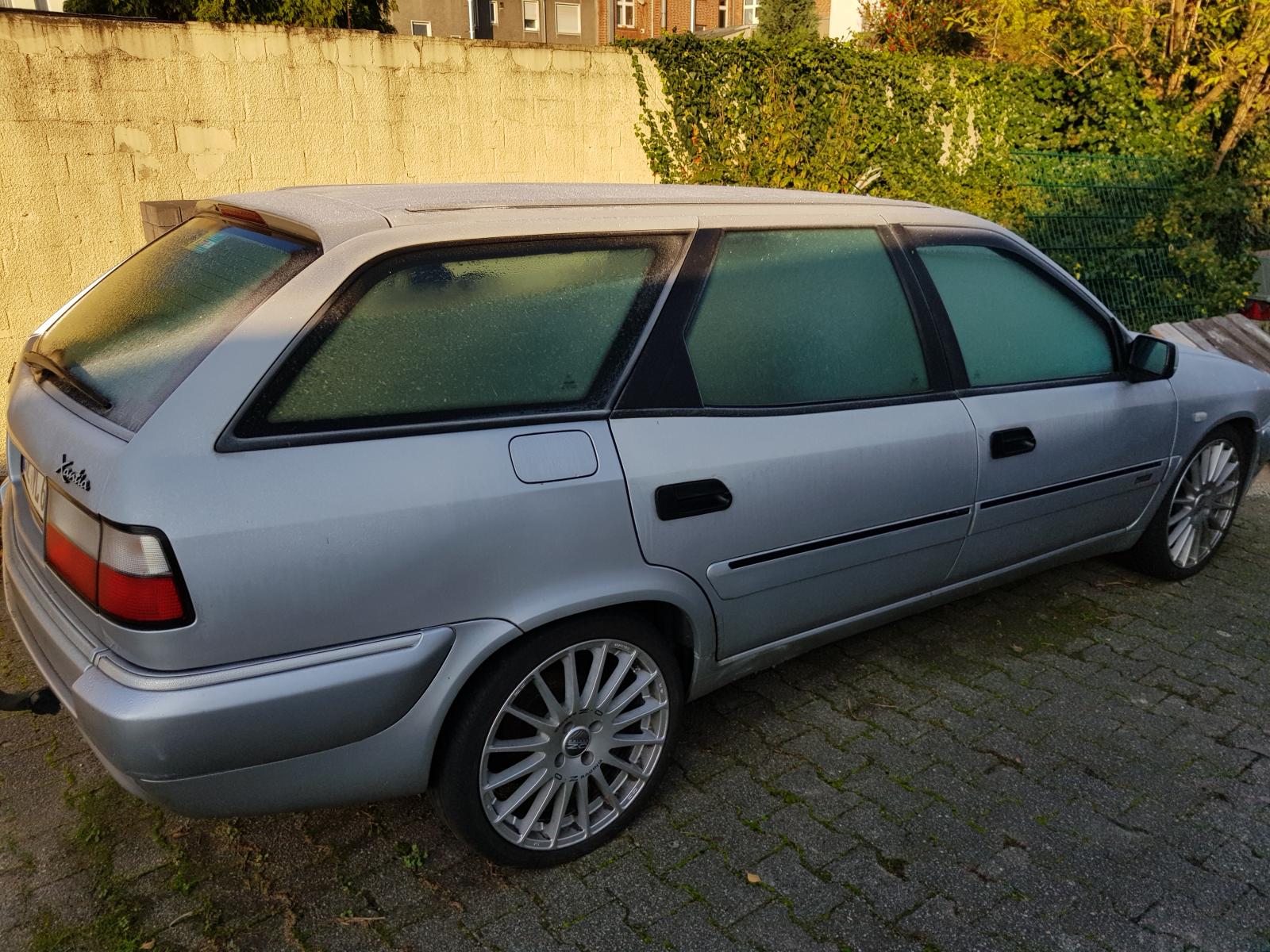

Bilder sagen mehr .....
