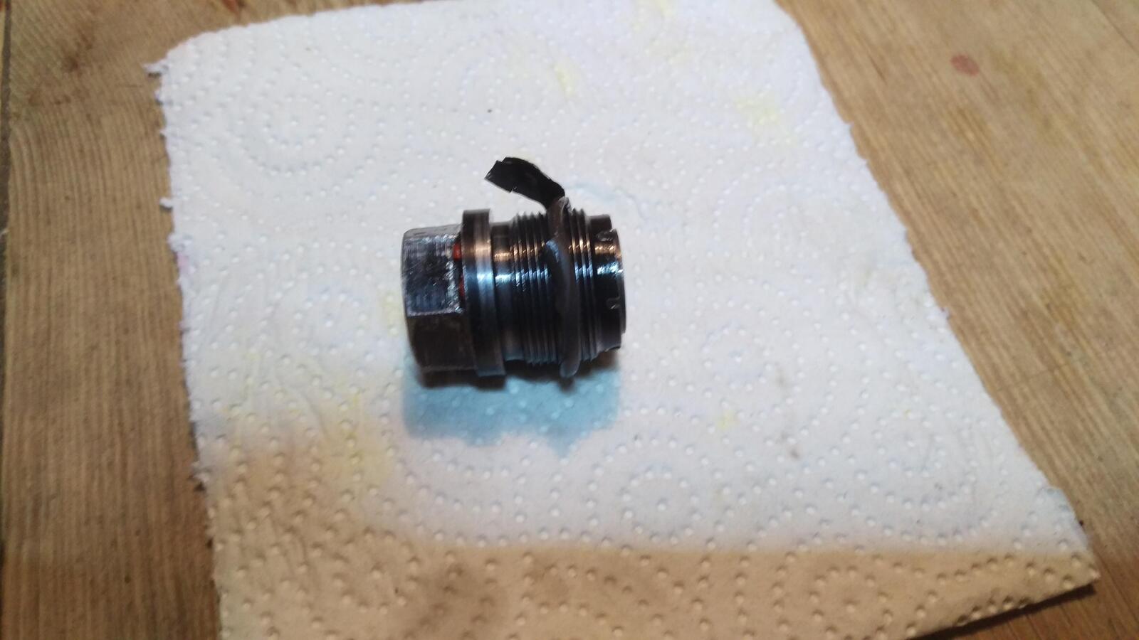

large.IMAG7576.jpg.5489b97f16a683ce3f7d8
O-Ring am Ausgangsstutzen. Shore 90 dürfte der haben, den ich vor 2-3 Jahren eingebaut habe. Bis vor 2 Wochen dicht. Hat jemand `ne Erklärung für den Defekt, die auch berücksichtigt, dass es rund  2 Jahre gehalten hat?
Welches Gewinde zerschlitzt denn den O-Ring? Das Innengewinde der Pumpe?
Weichmacher flöten gegangen, das wars dann mit dem O-Ring. Den Rest erledigt das Rausschrauben. Meine Vermutung.
