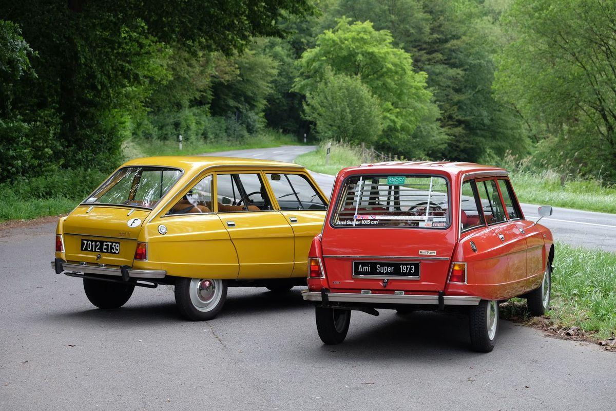

links: Bouton d'or (Butterblumme)
rechts: rouge de rio
Das Gelb bei der Limo wäre jetzt so mein Favorit, aber meine Frau möchte lieber etwas weniger grelles bzw. Pastell wie eben dieser Ami aus meinem Post. Rot - obwohl sogar bei den meisten Autos meine Lieblingsfarbe - geht beim Ami 8 so gar nicht. Zudem haben wir schon eine rote Ente.
Der orange Ami 6 sieht natürlich heiß aus, steht auch dem Ami 8. Nur leider sieht ein weißes Dach beim 8er aufgrund des fließenden Übergangs bis zur Heckklappe & Kotflügel ein wenig...äh..gewöhnungsbedürftig aus.
