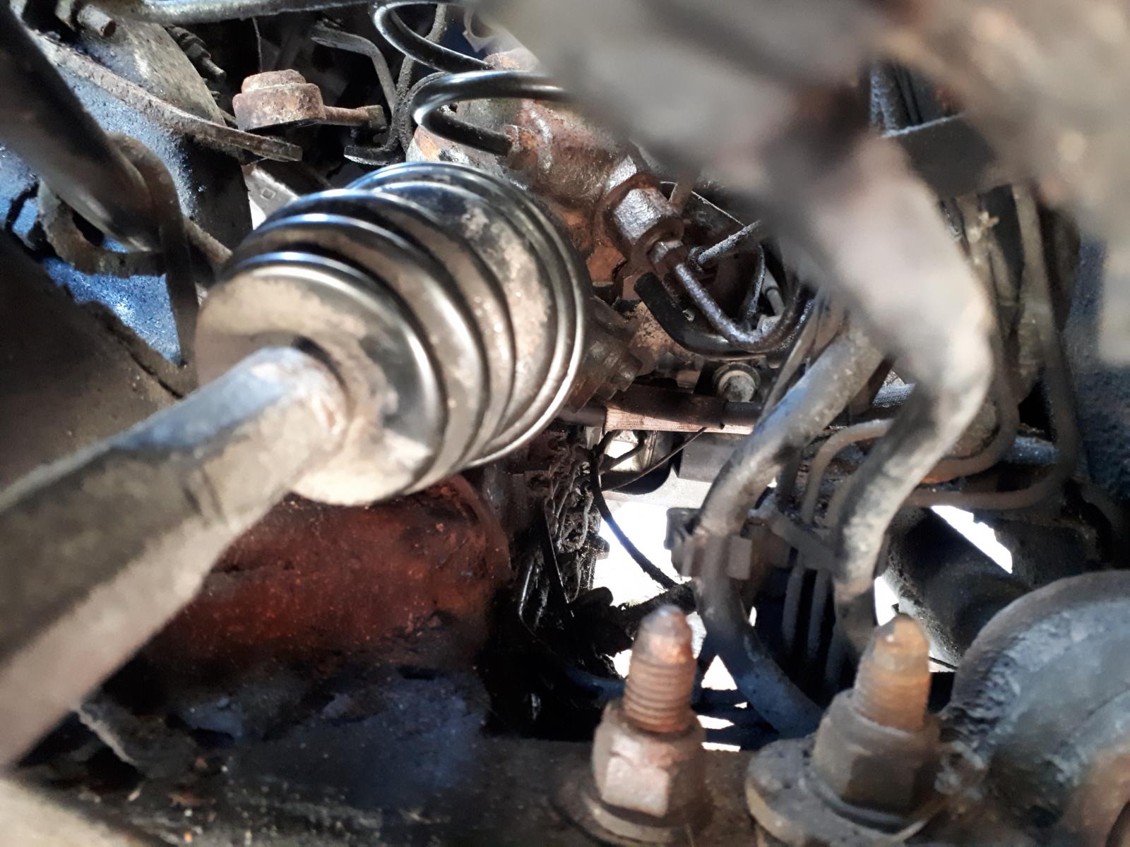

schließe Zweifelsfrei aus das wirklich das Lenkventil oben undicht ist, das Abdeckblech hast Du schon entfernt wie es aussieht.
Ich würde einen Baumwolllappen zwischen Lenkventil und Kreuzgelenkunterseite wickeln und sehen ob er sich dort vollsaugt.
Die beiden Leitungen zum Servozylinder (links im Bild) sehen sehr gut aus, die Rücklaufleitung rechts unten auch.
Die Servoleitung rechts (direkt über der Rücklaufleitung) sieht typischerweise angerostet aus. Diese Leitung kann auch die Lekage verursachen (leichte Tropfenbildung, der dann direkt abtropft oder an der Leitung entlang laufen kann und dann erst abtropft)
Ganz vorn im Bild sehe ich eine korrodierte 3,5 mm Leitung, die kann jederzeit platzen.
PS: es sieht nicht so aus als ob das Lenkventil oben undicht ist, es wäre sonst von oben nach unten eingesifft, es sieht aber trocken aus.
Gruß Matthias
Bearbeitet ( von matgom)
Ist ein ungünstiges Foto. Hatte alles mit Bremsenreiniger sauber gemacht.  Die Kappe ist noch drauf und es wird von oben feucht. Tropfen sammeln sich dann an der korrodierten Leitung. Werde dass mit dem Lappen machen und auch mal ein aktuelles Foto machen, frühestens übermorgen.

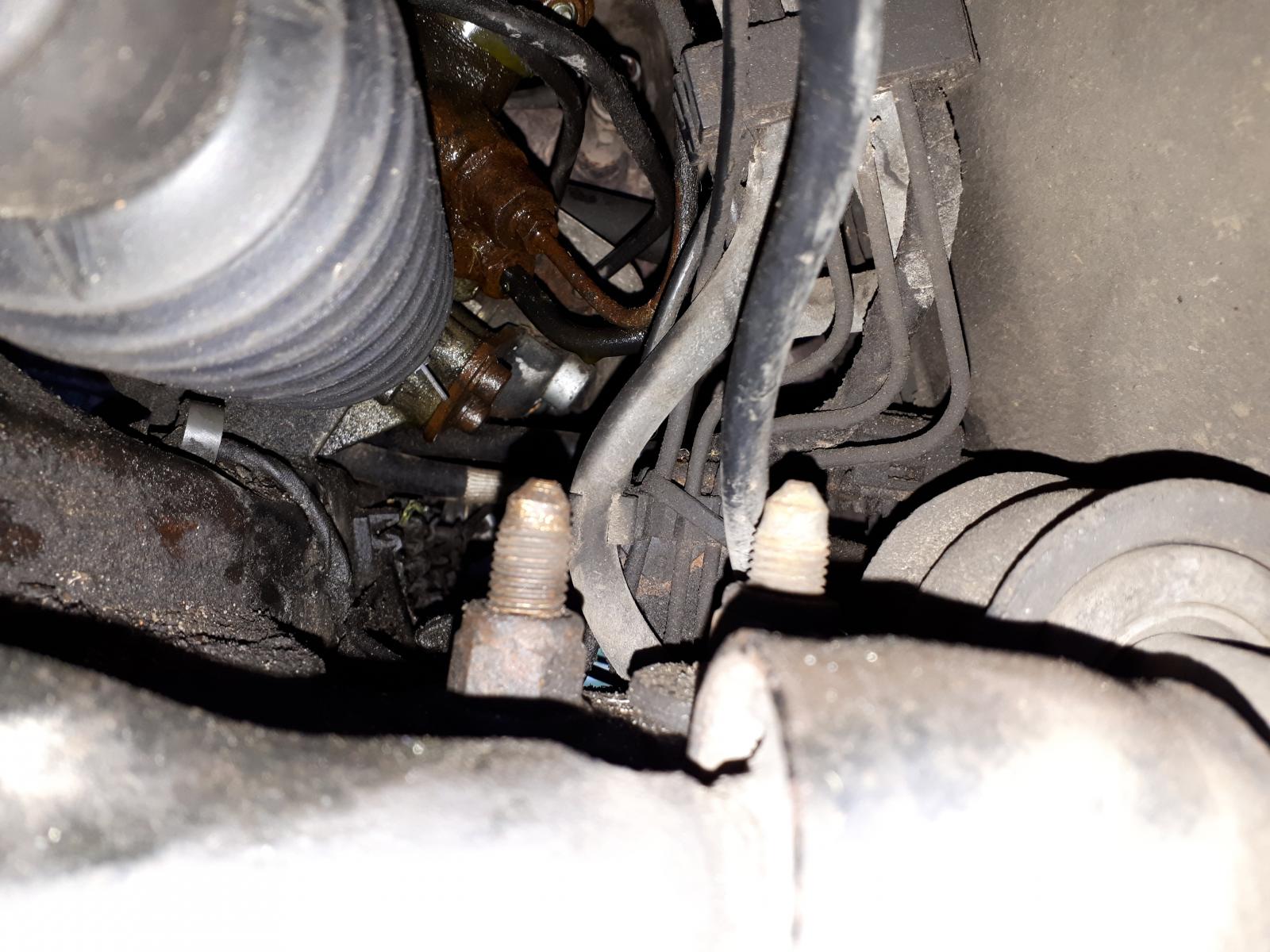

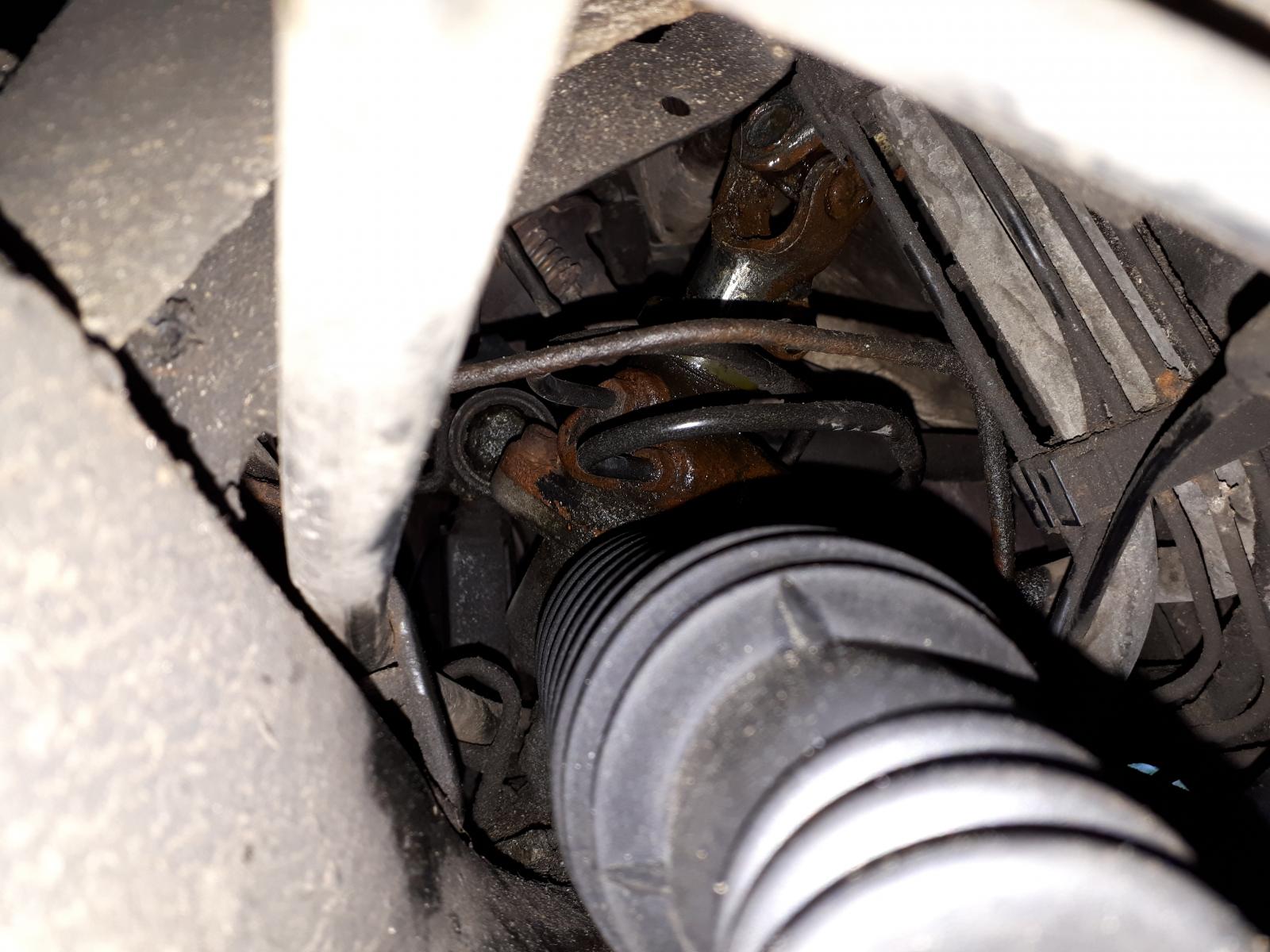

Hier noch mal bessere Fotos:
20200602_162156.jpg.2f6391dcc611b26624e68374f77216f1.jpg20200602_162504.jpg.7655202af4d29eec8299577df05f280f.jpg
On 5/31/2020 at 1:07 PM, silver696 said:
Welche Leitungen, sind glaube ich vier müssen da getauscht werden? Insbesondere die von hier vordere scheint arg rostig.
Von wem bekomme ich ein überarbeitetes Ventil und passende Leitungen?
Leitungen müssen garkeine getauscht werden. Außer, es ist eine Leitung böse rostig, oder du zerstörst eine beim Ausbau.
Lenkventile macht (denke ich) Torsten, gibt auch Firmen in F, IT, ..., die Überholung anbieten. Leitungen kann er dir vermutlich auch machen/verkaufen, oder in Dänemark bestellen.
Kreuzgelenk erneuern nicht vergessen.

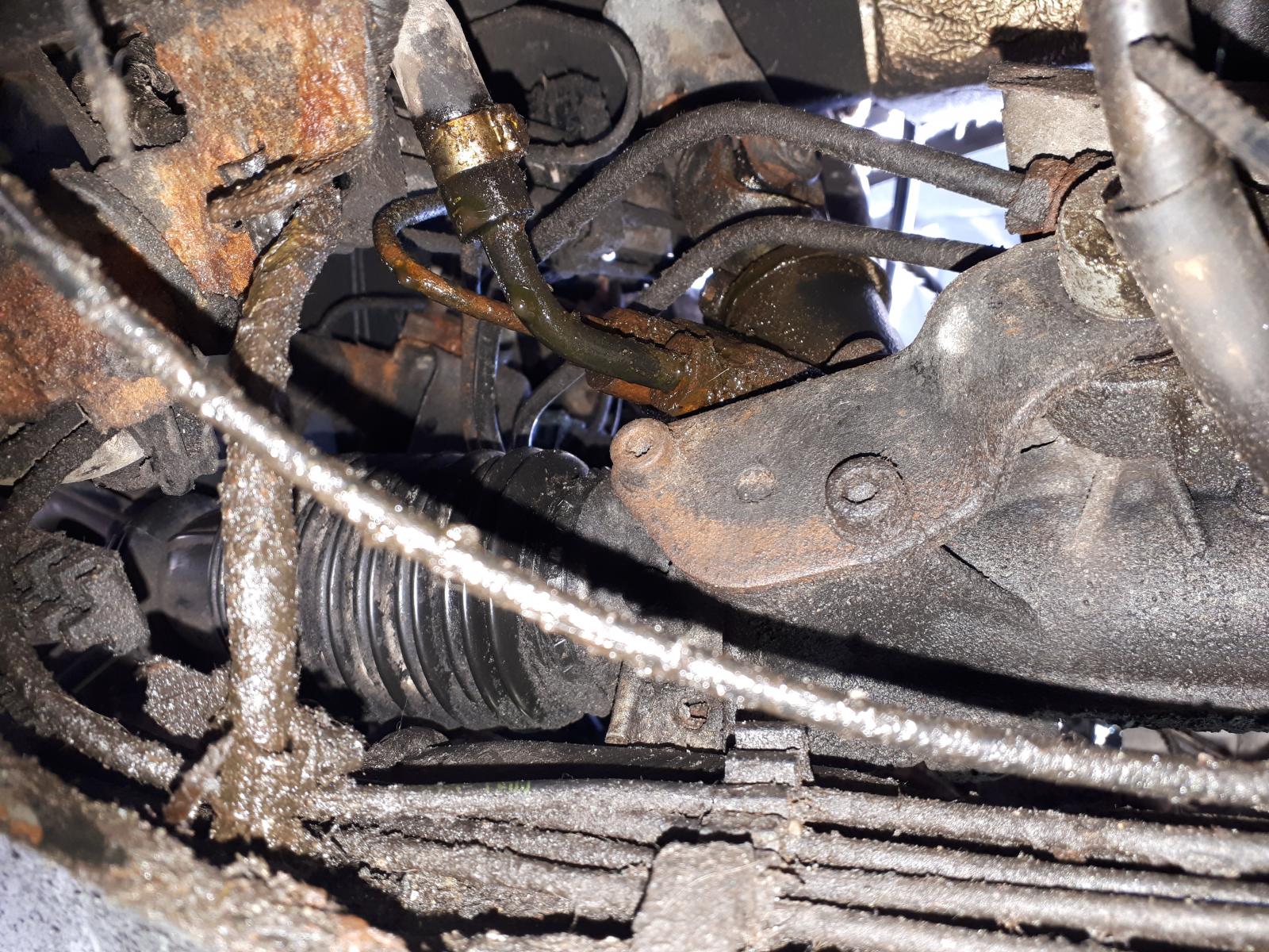

Insgesamt sieht dein Xantia leider sehr braun aus. Zweites Bild, rechts. Leitungen im Halter. Unbedingt konservieren. Wenn du den Halter nicht öffnen kannst, ohne die Leitungen zu bewegen (!), dann laß ihn zu.
so Lenkventil eingesaut, Tropfen an der Servoleitung, Tropfen an der Rücklaufleitung und Kreuzgelenk ist auch etwas feucht.
Es sieht so aus wie ein undichtes Lenkventil, eine undichte Servoleitung kann auch in den Umkreis von
30 cm nach oben spritzen bis an den drüberliegenden Kühlwasserschlauch. Leider verraten die Bilder
dann nicht ob es Leck ist oder vollgespritzt wurde.
Hier ist dann die Cleverness, das Geschick, die Beobachtungsgabe bei laufendem Motor notwendig um z.B. mit Umwickeln der Betroffenen Bauteile herauszufinden woher es wirklich kommt. Bildermachen reicht nicht wenn mehrere Favoriten feucht sind.
Wir wollen Dir keine Reparaturen empfehlen die nichts bringen. wenn du bilder machst dann nicht wenn alles voll ist sondern ab dem Ursprung und dann bis zur weiteren ausbreitung.
Und jetzt umwickle das mit Baumwollsocken damit Du vorankommst, und mach Bilder mit dem Bauteil wo der Socken direkt und zuerst feucht wird, gern auch mit Markierung
Mit Bremsenreiniger musst Du nicht arbeiten nimm ein mir Socken umwickeltes Stöckchen und entferne die Feuchtigkeitsbenetzung der Bauteile. Zeit : max 5 min.
PS: die rostige Servoleitung Bild 1, umwickeln die ist es zu 70 % , die gibt es im Austausch günstig
ist auf jeden Fall fällig
Gruß Matthias
vor 1 Stunde schrieb schwinge:
 Unbedingt konservieren Wenn du den Halter nicht öffnen kannst, ohne die Leitungen zu bewegen (!), dann laß ihn zu.
der halter läßt sich aufklappen und die leitung läßt sich ausclipsen.
Das ist nur die Spitze des Eisbergs, die langen Leitungen die nach hinten führen sind alle marode. auf die Hebebühne, Abdeckung Unterboden abschrauben, Abdeckung (mit Leitungen) vorsichtig zur Seite Klappen und Besichtigen (Bilder machen)

Hatte heute Gelegenheit Ventil und Leitungen sauber zu machen, um  Leitungen und oben am Ventil unterhalb der Plastik-kappe Lappen zu wickeln.
Nach einer kurzen Probefahrt die Lappen abgemacht und nur der Obere war grün. Jetzt noch mal lenken lassen und Ventil beobachtet und es wurde langsam feucht, Leitungen waren trocken.
Dementsprechend wird wohl der Simmerring hin sein und sicher auch die Welle die abgedichtet werden soll.
Wo ich gerade so schön unterm Auto lag auch mal die verdächtigen Clips  geöffnet und Leitungen inspiziert.
In den Clips und an unterschiedlichen weiteren stellen löst sich die Beschichtung der Leitungen.
Momentan würde ich diese als angerostet bezeichnen, beim Y4 der hier steht sehen sie erheblich schlimmer aus, dies wird aber dann wohl das nächste aufwändige Projekt.
