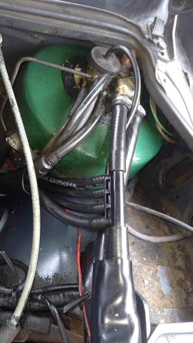

Zur Feier des Tages gab es gestern den großen Oktopus neu nachdem ich den Rücklauf vom Fliehkraftregler bereits 3x flicken durfte. Eingebaut habe ich das Ersatzteil von der CX-Basis bestehend aus einzeln austauschbaren Schläuchen und einem Verteilersrück aus Kunststoff. Mal sehen ob es hält, teuer genug ist es ja...
Das hatten ja schon einige Cx 'ler selbst in dieser Art gebaut . Damit konnte ich mich nie anfreunden , nun gibt die Cx Basis es so vor.  Praktisch und Geldbeutel schonend ist es ja schon , wenn später ein Schlauch sich verabschiedet . Na , mal sehen , wie die Erfahrungen damit sind.
So, der Oktopus hält bislang, dafür hat sich nach gut 153tkm der Kühler verabschiedet. Gut daß noch einer im Keller stand, so konnte die Neuanschaffung vertagt werden und der CX bleibt einsatzbereit...

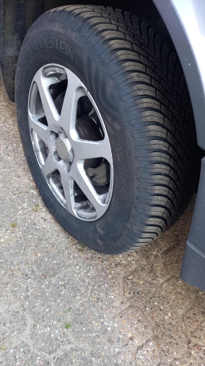

Heute gab es neue Schuhe, nun klingt es auch nicht mehr so al wären die hinteren Radlager defekt...
Und bei der Gelegenheit wurden auch die reichlich patinierten TRXe entsorgt die noch im Keller lagen...
Habt ihr echt so häßliche Felgen auf dem CX ?
Da gibts hässlichere Originalfelgen.
vor 12 Minuten schrieb schwinge:
Aber nicht auf dem CX!
Wer auf Reifen für 350€/Stück steht darf sich gerne die Originalfelgen hier abholen. Der CX braucht außerdem niemandem außer uns gefallen.
Ich weiß, war auch absichtlich provokativ gefragt. Von original habe ich aber gar nix gesagt. Wer freiwillig weiter TRX fährt ist selbst schuld und schmerzfrei. Ich (!) finde die Felgen sehen aus, wie für nen langweiligen Polo gemacht....
Aber wenn es euch so gefällt, ist alles gut !
Die Auswahl ist nicht groß. Bin sehr froh diese 15-Zöller zeitgleich mit dem CX gefunden zu haben. "Gemacht" wurden sie übrigens für Alfa 147 und 156, verkauft allerdings lt. Vorbesitzer von der CX-Basis. Mir gefällt es deutlich besser als die originalen 14-Zöller die insbesondere auf dem langen CX einfach nur mickrig wirken. Außerdem wirken sich die niedrigeren Flanken der Reifen durchaus positiv auf das Fahrverhalten aus.
Bearbeitet ( von bx-basis)
