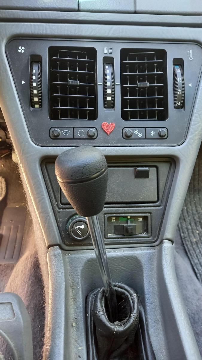

Heute gab es einen frischen Schsltknauf für die Limousine, der originale war im Begriff sich aufzulösen...
Das mit diesem Schaltknauf ist schon merkwürdig. Da nagt wirklich der Zahn der Zeit daran. Hatte in den letzten 5 Jahren , das Vergnügen die bei meinen Turbo's zu wechseln . Fällt bzw. bröselt einfach auseinander . Im Pallas ' 78er nicht .
Der war dann beim XM Y3 auch noch nicht auf Haltbarkeit ausgelegt.
