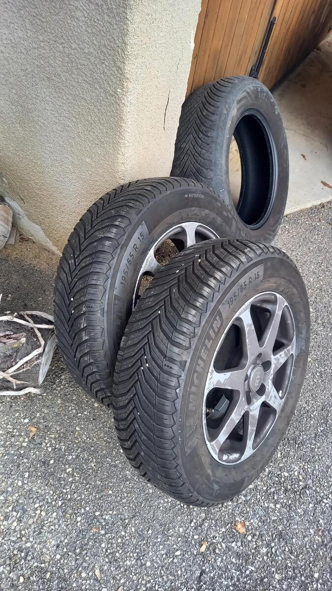

Lange nichts neues vom CX, die letzten Ausfahrten waren soweit unspektakulär, lediglich das untere Motorlager will demnächst mal ersetzt werden. Dafür gab es am Freitag eine unschöne Überraschung in Form eines massiven Luftverlusts am linken Vorderreifen - zum Glück erst bei der Rückkehr nach Hause. Diagnose: Loch ganz am Rand der Lauffläche, leider irreparabel was bei rund 5mm Restprofil schon ärgerlich ist.
Da für heute ein weiterer Ausflug geplant war sind nun vorne Michelin Crossclimate statt der Vredestein Quatrac montiert, die gab es in gutem Zustand für ganz kleines Geld in der guten Ecke, ein williger Monteur fand sich am Montag ebendort...
Die kleine Ausfahrt in den Süden war damit gerettet, die Passagiere sichtlich zufrieden...
195/65 R15 ist aber nicht die richtige Größe 🙂 Glückwunsch zu den günstig erworbenen Gebrauchtreifen! Hätte ich auch genommen!
Doch, ist in meinen Augen die beste Wahl für einen CX, ganz nah am originalen TRX-Maß aber um Welten besser verfügbar. Man muß halt (temporär) mit einem nicht-originalen Raddesign leben.
vor 38 Minuten schrieb bx-basis:
Aus heutiger sicht unverständlich, warum diese sehr gängige Größe von Citroen nicht später freigegeben worden ist. Man hat eisern an den altbacken wirkenden 14-Zol-Rädern festhalten wollen 🙂
Ich finde die montierten Aluräder hübsch 🙂 Nicht zu modern, nicht altbacken.
Bearbeitet ( von XMV6)
Es gibt vom Hersteller keine 15"-Räder für den CX, somit ist eine Freigabe dieser Reifen eher schwierig.
Ich habe einige Jahre Evasionfelgen 15" mit dem Querschnitt gefahren. Die Kombi war eingetragen.
DIe meisten Felgen haben eine erheblich kleinere ET als die Serienräder des CX (ET45), so daß die Räder sehr viel weiter nach außen stehen - ich meine die Evasion-Räder gehören dazu. Eingetragen bekommt man es üblicherweise trotzdem. Unser CX hat Zubehörfelgen für Alfa, die sind mit 6x15 ET40 nah dran und waren in D ebenfalls eingetragen.
Ja, das wird so sein. Sehr viel, ich meine mich zu erinnern, dass es um mm geht. Eintragung hat damals die CX Basis vorgenommen. Die Fahreigenschaften meiner Limousine lang mit modernem Reifenprofil war auf jedenfalls gut und satt🙂.

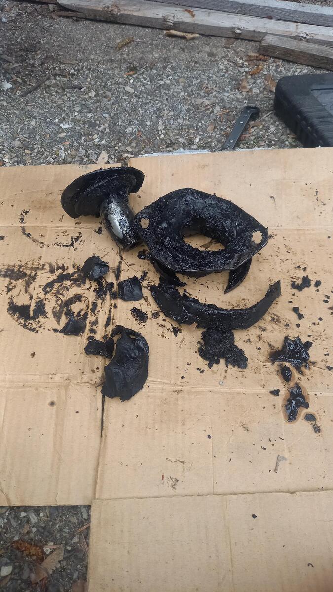

Heute mal wieder was neues von der CX Limousine. Nachdem das Dröhnen bei gewissen Drehzahlen inzwischen unerträglich war habe ich mich an den Austausch des unteren Motorlagers gemacht. Wie schon bei den beiden anderen Lagern wird ein ukrainischer Nachbau aus Polyurethan montiert.
Nach der Demontage des Vorderrads ein kurzer Schreckmoment, ich kann in das Innengelenk der Antriebswelle reinsehen, die Manschette hängt außen lose davor. Da die Welle für den Tausch des Lagers eh raus muß ist es halb so wild, eine passende Manschette ist zufällig noch am Lager, die äußere wird wiederverwendet. Prophylaktisch gibt es ein neues Stützlager, auch wenn das alte unauffällig ist.
Um das Motorlager rauszuholen wird der Motor an den Kran gehängt, der Schlauch vom LLK zum Ansaugkrümmer gelöst und dann wird der Motor so weit es geht angehoben. So läßt sich das Lager gerade so von hinten aus- und einbauen.
Wie man hier sieht war es höchste Zeit...
large.20260329_171527.jpg.bc57f912b4e4f8
Bearbeitet ( von bx-basis)
Wie sind denn Deine bisherigen Erfahrungen mit den PU- Nachbaulagern? Die Dinger sind ja schon deutlich härter als die originalen aus Gummi.
Knochen und Getriebelager aus PU haben schon mehr Ruhe reingebracht als die ausgelutschten Originallager. Aktuell ist es im Leerlauf noch brummig, aber ich habe mich auch noch nicht um die Feinjustierung gekümmert, der Knochen steht z.B. leicht schräg.
Einen Vergleich zu guten Gummilagern habe ich leider nicht.
