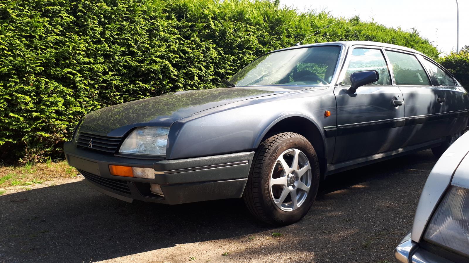

Mein erster CX :-) Freu!!!!
Langsam geht es voran. Der Förderbeginn der Einspritzpumpe ist justiert, die vom Zerfall bedrohten Keilriemen sind ebenso ersetzt wie der zerbröselte Oktopus und der recht unansehnliche LHM-Behälter mit Schlammeinlage wurde gegen ein hübsches grünes Exemplar getauscht, mit neuen Filtern bestückt und mit frischem LHM befüllt. Die beiden Druckspeicher waren wider Erwarten noch brauchbar (wurden offenbar mal befüllt, es gab schon Meißelspuren) und sind frisch befüllt wieder im Einsatz. Der Klimakompressor hängt schon kopfüber in der Garage und läßt die Reste des Uralt-Öls abtropfen, das ist dann die nächste Baustelle die abzuarbeiten ist.
Im Innenraum wurde ein Radio verbaut und der rechte Türlautsprecher hinten ersetzt.
To be continued...
Das Wochenende war einigermaßen regenarm, nun hängt der gute Westfalia-Haken am Heck und im Innenraum kommt auf Wunsch gekühlte Luft aus den Düsen...

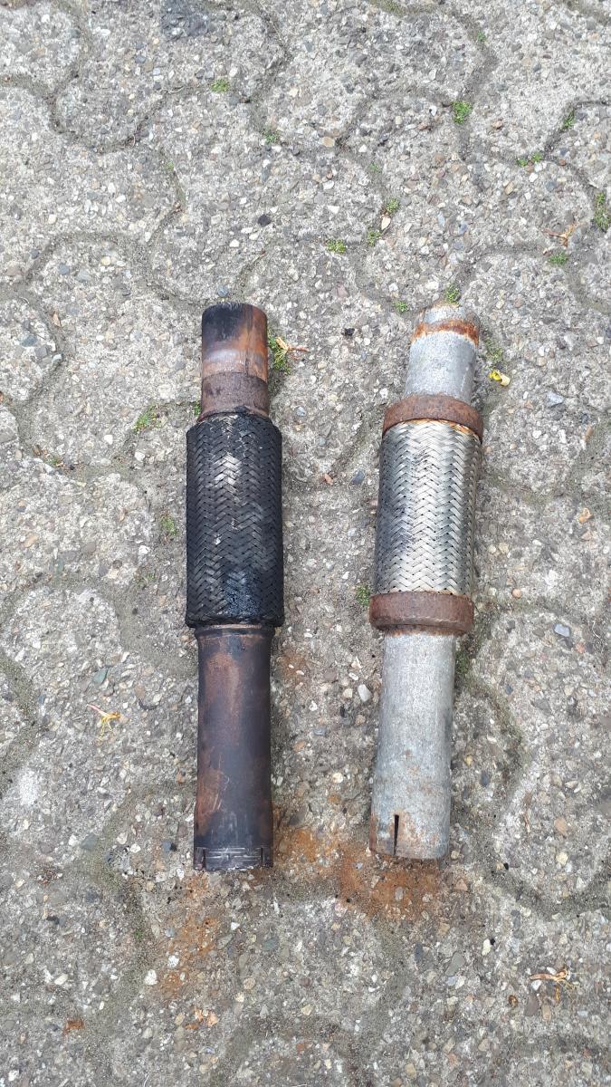

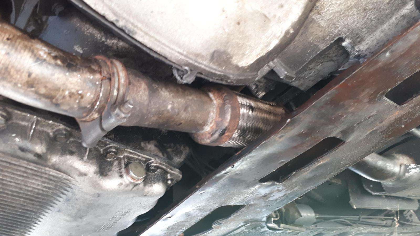

Da es nun nicht mehr von oben tropft konnte ich mich dem Fahrschemel widmen an dem wohl jemand mittig einen Wagenheber angesetzt hatte so dass er bis zum Flexrohr der Abgasanlage hochgedrückt war. Mit einer stabilen Traggelenkpresse vom Renault Master und einem Vierkantrohr war der Fahrschemel schnell wieder gerade gedrückt und der Auspuff hat wieder Platz. Und wo ich da schon dran war habe ich das Flexrohr auch gleich ersetzt, nun ist der CX (im Rahmen seiner Möglichkeiten) etwas leiser und der Abgasgeruch im Motorraum ist auch weg. Zu guter Letzt habe ich den Wagen vorne noch um 25mm tiefergelegt, jetzt federt er auch wie er soll...
