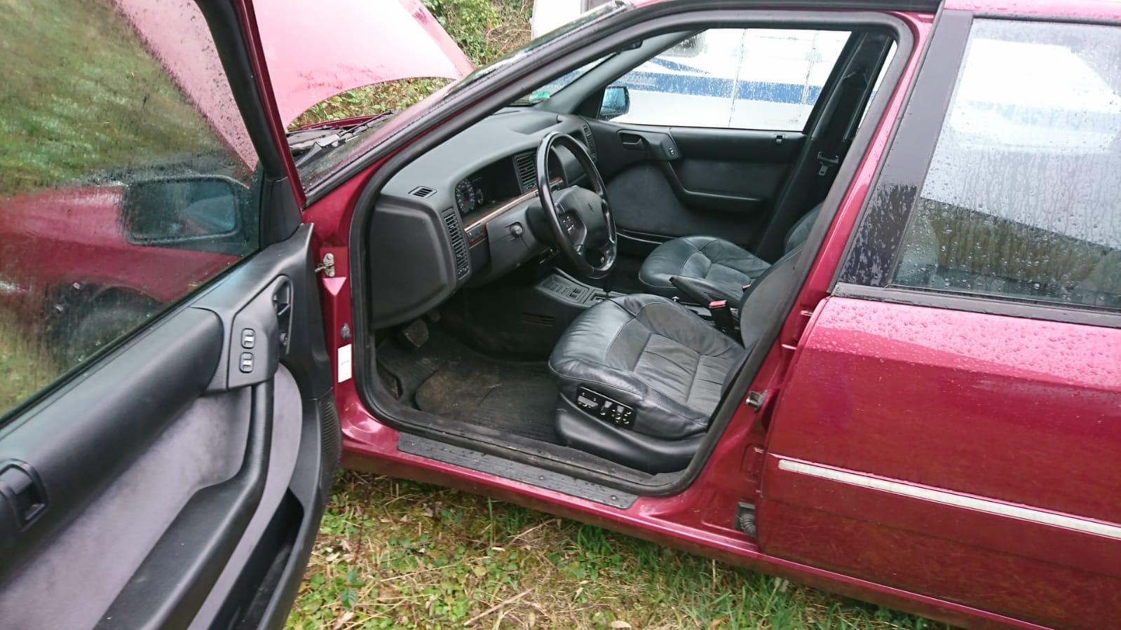

Einer der beiden 1997er mit Automatik, eine X1 Limo, steht bei mir :D
170.000km, Rouge Pivione, unverschlissene Leder/Alcantara-Innenausstattung in grau. Luxemburger Zulassung und entsprechend Scheckheft bis aktuell. und nicht nur bis 30.000 wie bei den allermeisten deutschen Xantias..
