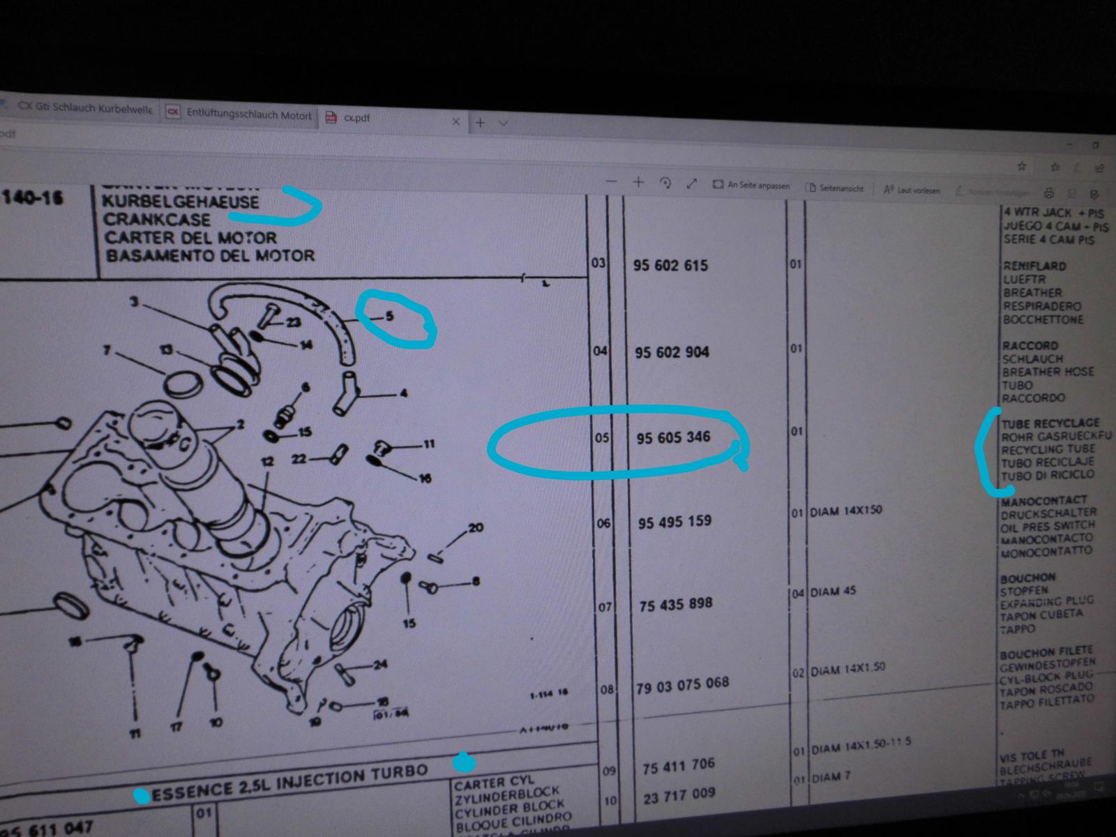

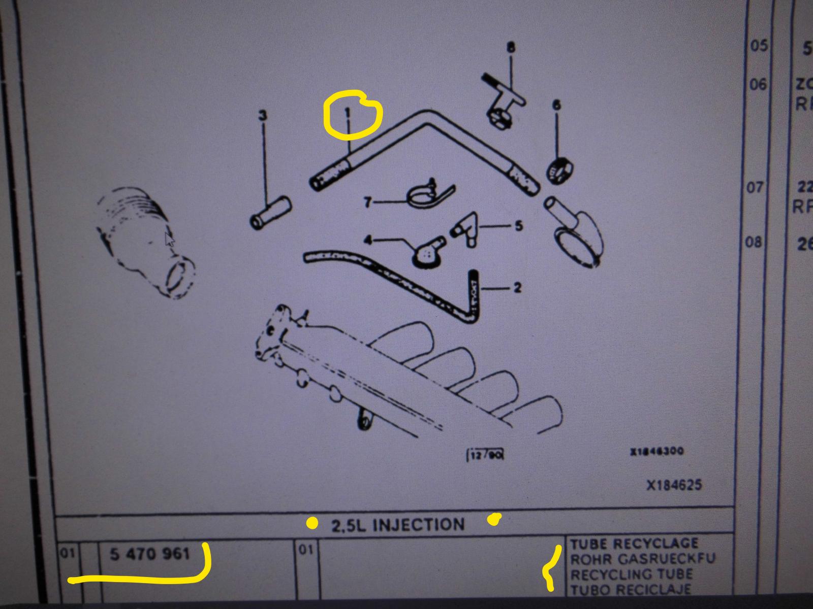

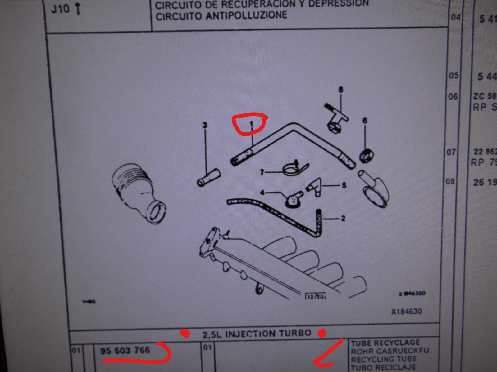

So , dieses  hier habe ich gefunden. Da habe ich mich nach den Vergleichsnummern sprich OE gehalten.
Hier 5470961 ist vom 2,5 Injection
hier 95603766 vom 2,5 Turbo
Dann habe ich dieses hier noch gefunden  ohne Nummer zu suchen
Gruß, die beiden oberen sehen eigentlich abgesehen von den Nummern gleich aus . der unterste ist anders und hat auch eine andere OE: vielleicht suchst du bei der CX Basis nach der untersten Nummer , oder fragst bei Herrn Fischer .
Sylvester
