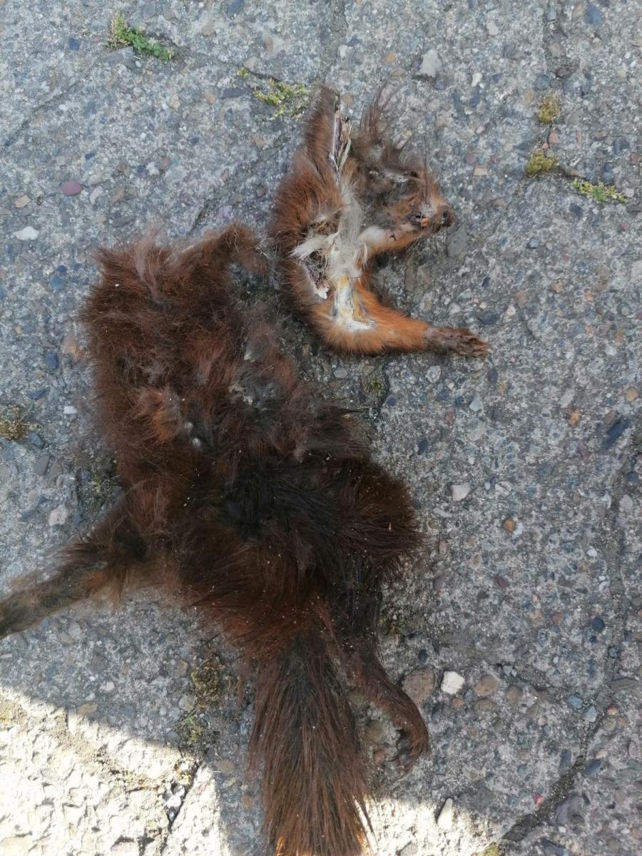

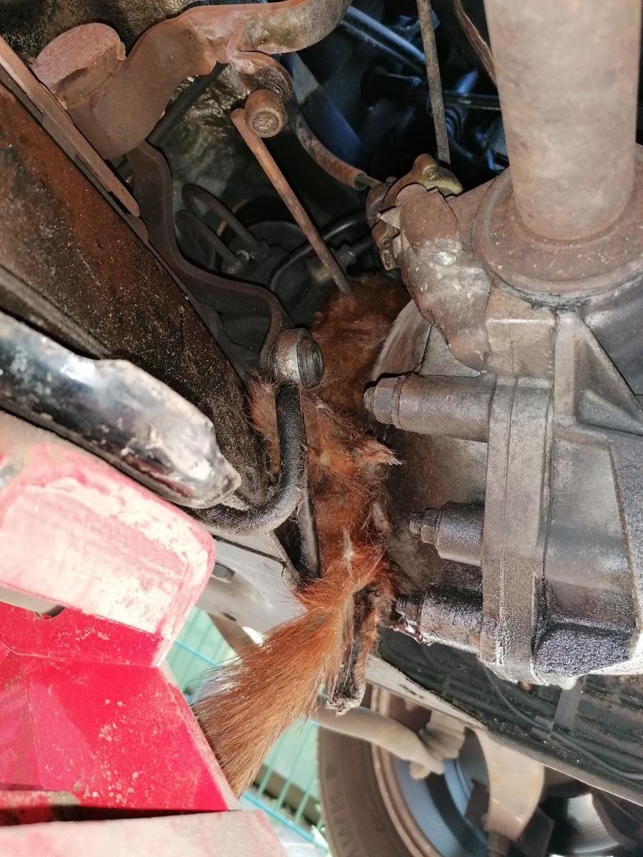

Dann habe ich mal unter das Auto geschaut... da hängt doch ein Schwanz runter.
Also, Diagnose: Marderbiss.
Heute war ich wieder dort (mit großem Rangierwagenheber) und habe das Tier, welches richtig fest saß, entfernt: es war ein Eichhörnchen
Danach habe ich sofort den Motorraum hinter dem Motor von unten inspiziert (angesehen und abgetastet), aber keine Beschädigungen gefunden.
