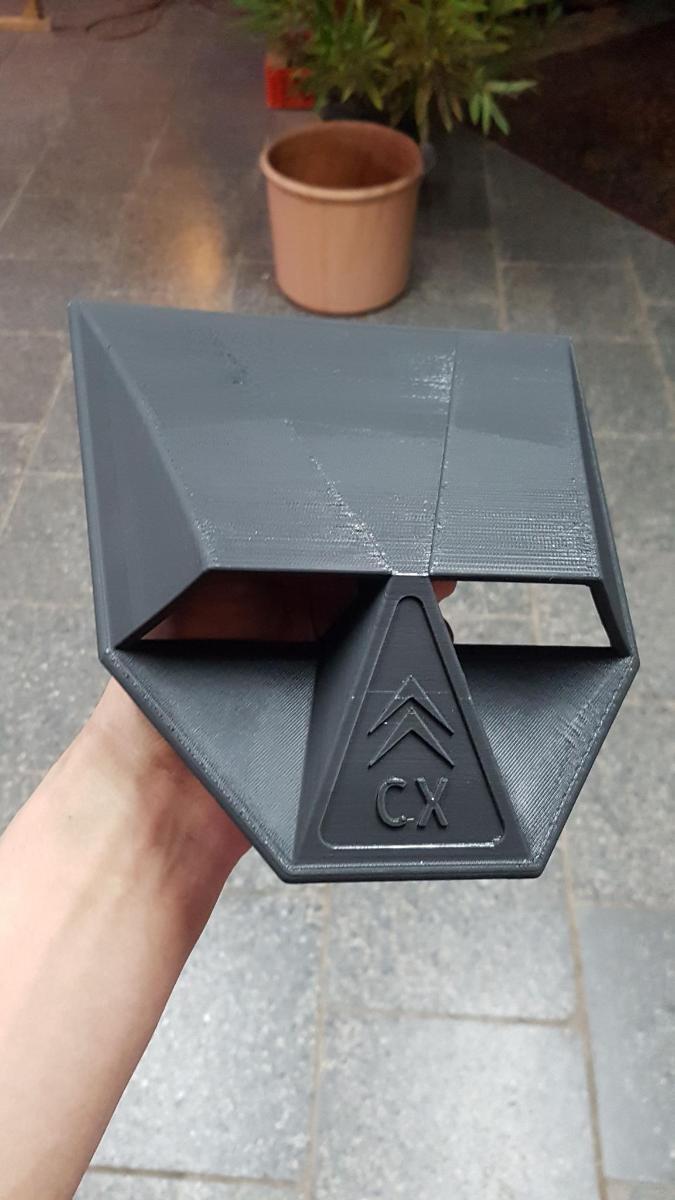

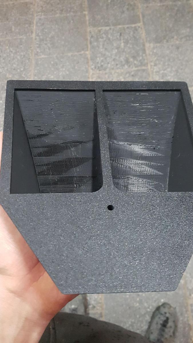

Erster Versuch aus ABS
Die Oberfläche ist bei ABS halt nicht so gut. 60€ hat der Druck gekostet

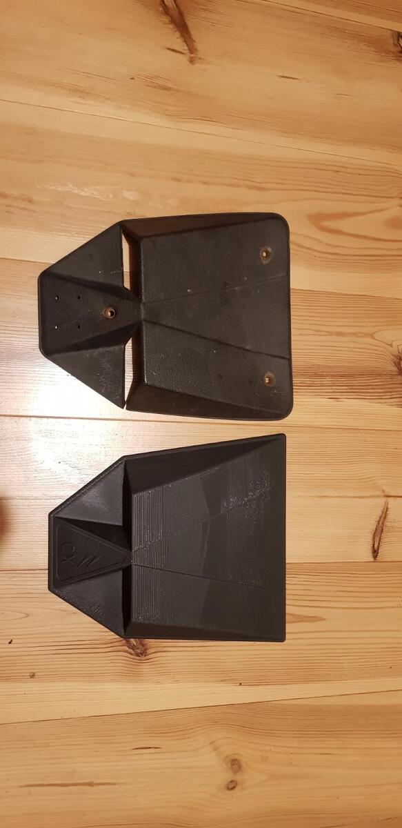

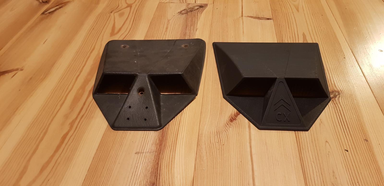

Ich habe die Datei noch weiter verändert um näher ans Original zu kommen.
Die Befestigung läuft über Zierleistenklebenand und eine M6 Schraube.
Außerdem habe ich die Oberseite rund gemacht, fand ich irgendwie schick.
Und ich hab einen Steg in der Mitte eingefügt.
Bearbeitet ( von LeDudeOverThere)
Schönes Ergebnis, ich finde die dezenteren inzwischen besser.
