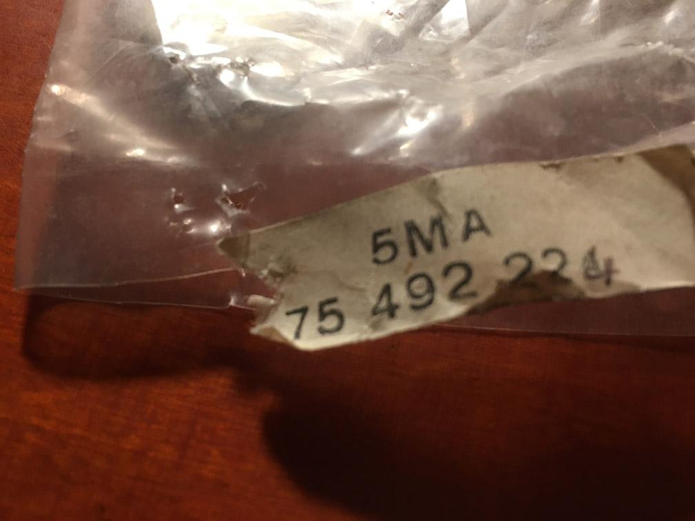

Ich hab so ein Ding NOS seit Jahren zu liegen; bin mir nicht sicher warum ich das hab, denn zu meinem CX passt es nicht.
Ich vermute, dass es ein Vorschaltwiderstand für CX mit nur einem Kühlerventilator ist. Das Multimeter zeigt 1,2Ω.

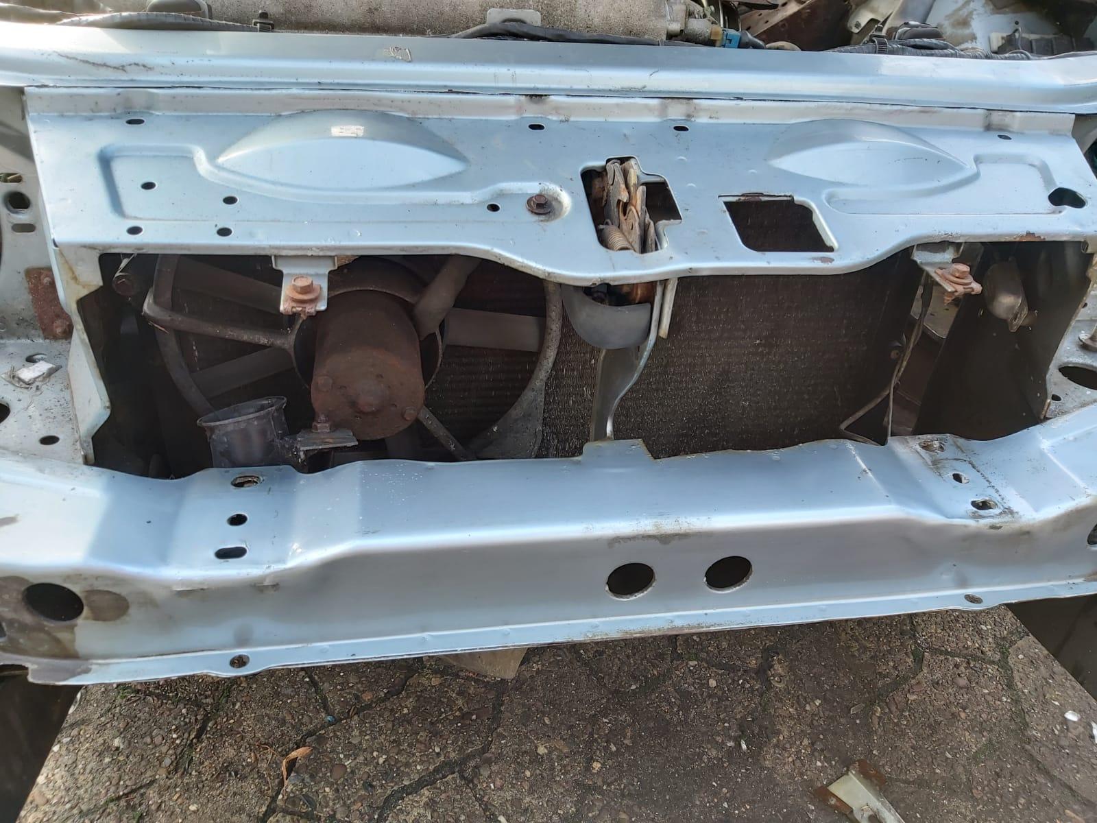

bild ist von vor der Reinigung Aber wie man sieht ist der Ventilator „alt“ 😅large.0E5CF89D-BA7A-4F62-BB11-C51C9BB7EF49.jpeg.355c69746560bab89cde2dac5230660f.jpeg
